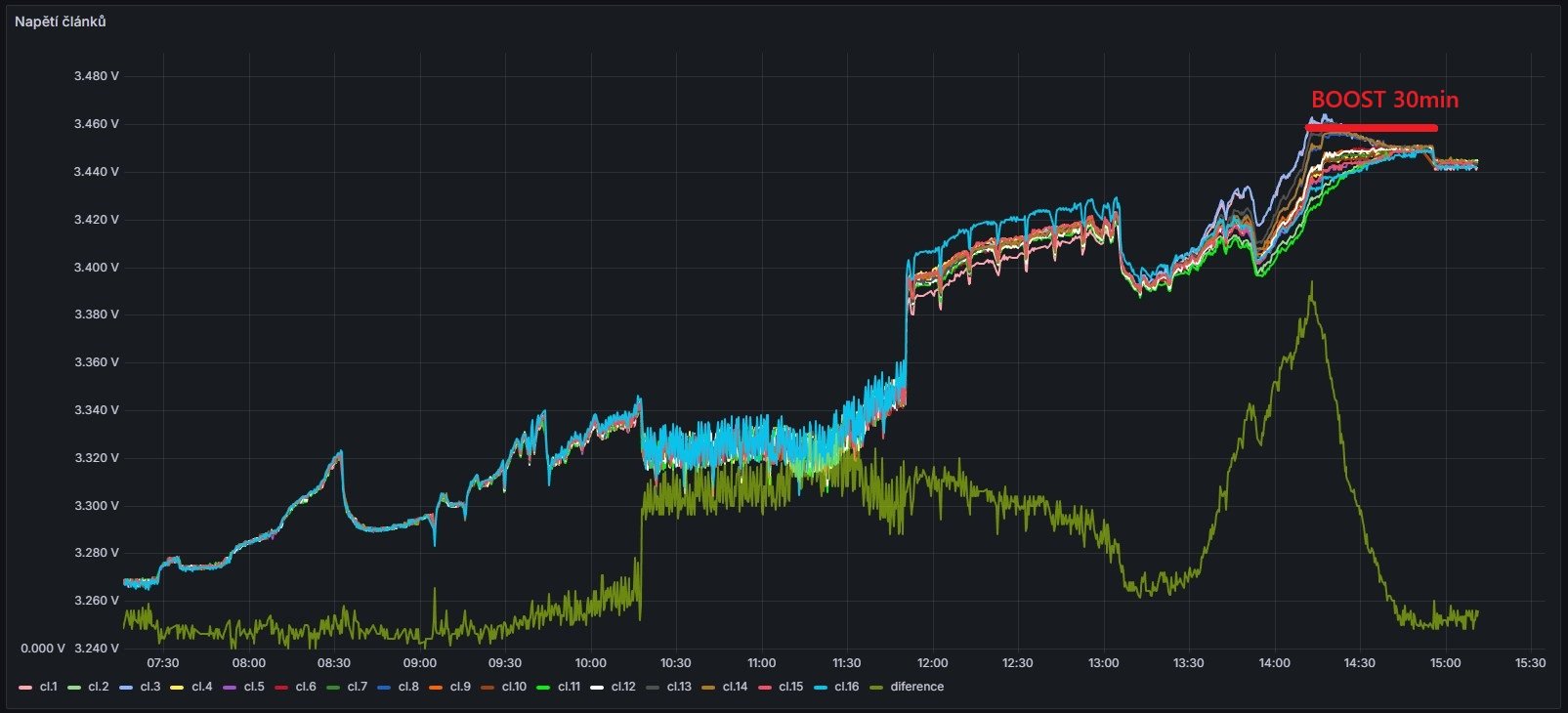

Re: JK BMS
Dneska konečne dosáhlo napětí článků 3,43V a asi po dvou měsících proběhlo balancování článků, BMS - JK-PB2A16S20P v.15. Boost napětí 3,45V mám nastaveno na 30min. Nečekal jsem že po takové době bude stačit jedno balancování aby se články srovnaly
