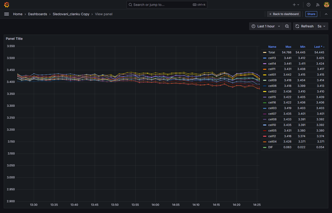

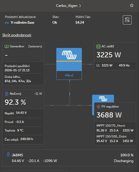

Měl jsem radost, když se mi podařilo bez problémů nainstalovat nový ovladač, jak jsem zde ve vlaknu psal.
V těchto dnech, kdy začíná celodenně svítit slunce, ale začínám řešit problém s nabíjením.
Hodnoty pro nabíjení jsem si upravil, protože původní výchozí nastavení se mi pro zimní období zdálo málo agresivní. Abych tedy využil co nejvíce slunce, nastavil jsem si hodnoty takto: Všechno se krásně reguluje a mám z toho radost, ale nemám radost z toho, že podmínka pro přechod z ABS do FLOAT, konkretne ta prvni: max napeti 55,2V se podle mě nikdy nemůže splnit. Aspoň mně to tak nefunguje a nevím, jak to správně napsat. Kvůli tomu mi teď články stojí celý den kolem 3,43 V, dokud slunce nepřestane svítit.
Můžete mi někdo vysvětlit, co špatně chápu a kde mám nedostatek v nastavení configu? Díky za info.

Mně se ta lineární limitace líbí, protože mi hlídá, aby nabíjení nepřešlo předčasně do ABS.
Ale ta podmínka max_battery_voltage: 55.20 <= 54.53 :voltage_sum
mi vůbec nedává smysl, a právě proto se na to ptám.

Jenže právě v tom vidím tu hloupost — když mám nastavený maximální článek na 3,45 V, tak celkový součet baterie nikdy nemůže dosáhnout 55,2 V, nebo dokonce víc. Tenhle výpis podmínek se zobrazuje v Cerbu, a proto mi to celé nedává smysl.

Teď bych už potřeboval, aby se systém přepnul do FLOAT, ale ta podmínka to prostě nedovolí.

A kdo ridi nabijeni? BMS? Jestli BMS tak jak to, ze to nenabije na 3.45?

Řídí to JKBMS, ale nikdy ti nevylezou všechny články najednou na 3,45 V. Jakmile jeden článek začne lézt výš než 3,45 V, systém ho tak silně omezí, že se celé nabíjení zpomalí a výsledné napětí baterie je vždy nižší. Navíc se při tomhle chování začne při nabití článků zvětšovat i rozdíl mezi nimi (DIFF).

Tak pak je problem v tom cell volgate while charging. Driv ti to omezi nabijeni nez se to nabije. Ses tam az moc restriktivni. ZKusil bych ten default
CELL_VOLTAGES_WHILE_CHARGING = 3.55, 3.50, 3.45, 3.30
MAX_CHARGE_CURRENT_CV_FRACTION = 0, 0.05, 0.5, 1
