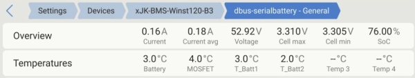

Jenže je to teplota fyzické baterie. A já v létě chodil s termokamerou, proč to u jedné baterie (co je komplet v plechu) ukazuje na můj vkus větší teploty.
V konfiguráku je MOSFET teplota uvedená akorát v souvislosti se snižováním nabíjecího/vybíjecího proudu podle jeho teploty.

Tebe ukazovalo termokamerou vacsiu teplotu ako ti ukazovala bmska? Ci v com je teda problem lebo asi som to zle pochopil..

Opačně. Tady jsem si vyčetl, že má baterka nějakou vyšší teplotu, co se mi už nelíbila (i tak asi poloviční, než bych se měl doopravdy strachovat), tak jsem to zkoušel zjišťovat termokamerou. Tedy tím bazarovým mobilem. No a nenapadlo mě si to vyčíst aplikačkou z mobilu, i mj. proto, že mám místo BT modulů ty seriáky do RPi. Až teď při stavění další baterie, s další BMSkou, jsem si toho všiml, jak jsem to připojil do Venusu. Aplikačka hlásí 11°C (a čidlo je správné), no a serialbattery 18,6°C, tak jsem se začal pídit, co to jako je.

A v lete bol ten rozdiel vacsi ked si to meral termokamera/bmska? ako teraz je rozdiel tych 7,6C (18,6C/11C)

To nevim, jaky byl rozdil, nenapadlo mne se podivat na ty ostatni teploty. A termokamera neukazala zadny problem. Jen samotna bmska v plechove krabici se proste hrala vic, ale ne baterky.

Já tedy můžu hovořiT JEN ZA jk-bms, ale tam hodnoty jsou to, co říkají. Tedy MOSFET je opravdu teplota uvnitř BMSky, Temp1 a Temp2 jsou dvě samostatná teplotní čidla. A v nastavení driveru lze nastavit, které čidlo má být TO, které se bere jako určující pro řízení nabíjení/vybíjení. Mám nastaveno Temp1. U mě ten rozdíl teplot Uvnitř/Vně teď není moc vidět, panely jsou z 60% pod sněhem, baterkám topím na minimum a sluníčka málo.

To se sice nastavit da, ale zrovna ta mosfet ne. Proste co si vycte a mysli si, ze je mosfet, tak je mosfet. Kdyz jsem vsechna cidla temp1 az 4 zakazal, tak to neukazuje nic, jen se pak hloubeji doklika na tu mosfet.
Mozna je to vlastnost driveru pro JBD. Bugreport nebyl cas jeste napsat ...
