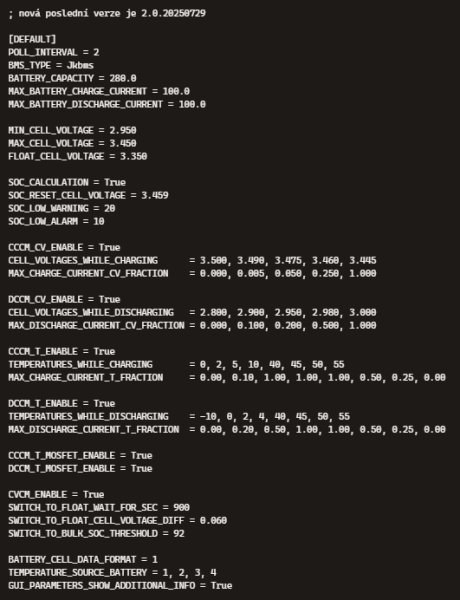

V těchto dnech, kdy začíná celodenně svítit slunce, ale začínám řešit problém s nabíjením.
Hodnoty pro nabíjení jsem si upravil, protože původní výchozí nastavení se mi pro zimní období zdálo málo agresivní. Abych tedy využil co nejvíce slunce, nastavil jsem si hodnoty takto: Všechno se krásně reguluje a mám z toho radost, ale nemám radost z toho, že podmínka pro přechod z ABS do FLOAT, konkretne ta prvni: max napeti 55,2V se podle mě nikdy nemůže splnit. Aspoň mně to tak nefunguje a nevím, jak to správně napsat. Kvůli tomu mi teď články stojí celý den kolem 3,43 V, dokud slunce nepřestane svítit.
Můžete mi někdo vysvětlit, co špatně chápu a kde mám nedostatek v nastavení configu? Díky za info.

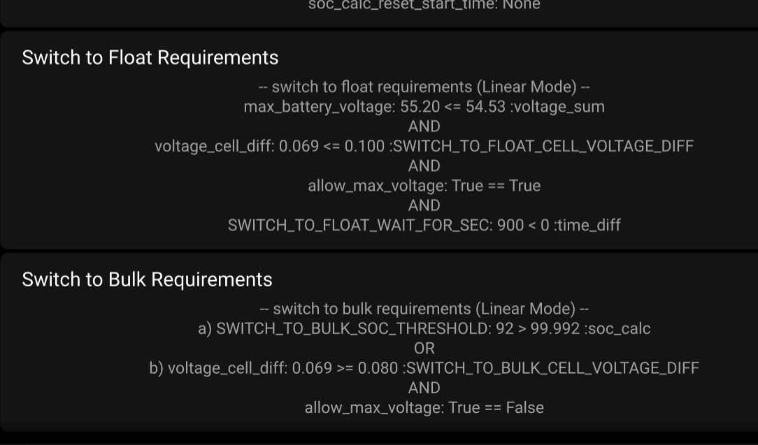

Mně se ta lineární limitace líbí, protože mi hlídá, aby nabíjení nepřešlo předčasně do ABS.
Ale ta podmínka max_battery_voltage: 55.20 <= 54.53 :voltage_sum
mi vůbec nedává smysl, a právě proto se na to ptám.

Ale ta podminka dava smysl ne? 55,2V je nastavena hodnota a 54,53V je namerena. Takze do float se prejde, az namerena bude rovna nebo vetsi 55,2V
Nebo tam je problem, ktery nechapu?
Mimochodem co to je za vystup tech podminek? Tohle zobrazeni neznam, jak se na nej dostanes? To je nejaka novinka te verze 2.0?

Jenže právě v tom vidím tu hloupost — když mám nastavený maximální článek na 3,45 V, tak celkový součet baterie nikdy nemůže dosáhnout 55,2 V, nebo dokonce víc. Tenhle výpis podmínek se zobrazuje v Cerbu, a proto mi to celé nedává smysl.
