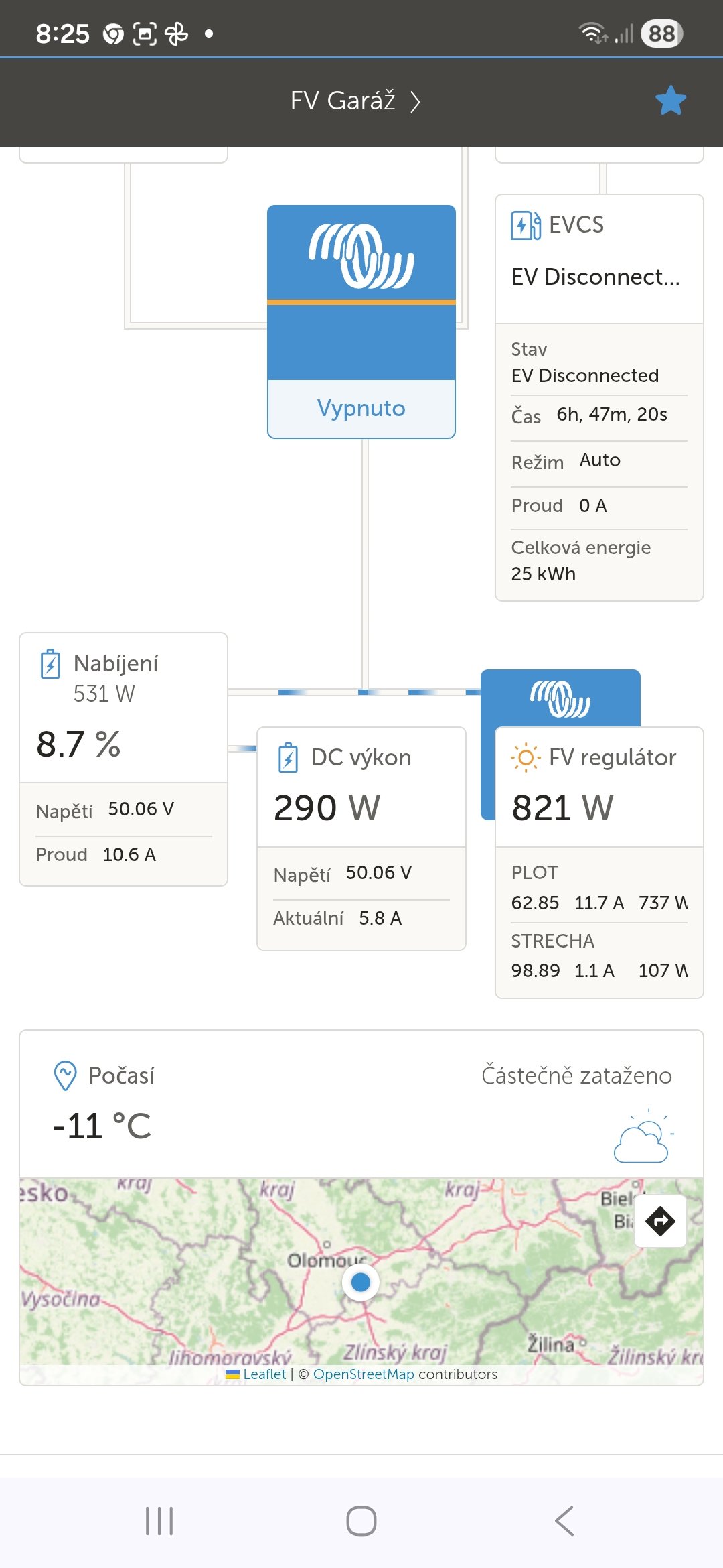

On dopočìtává proud a:nastavuje výkon všech nabìječú i ne Victron a:neznámé nabíječe zobrazuje v DC dlaždice

Ne, neumí. A proto to pere, jestli vůbec, všechno dohromady, do té DC dlaždice.
Dal jsem si shunt jako watterheater. No ve VRM nic. Zkoušel jsem i ostatní možnosti, a nic.
Jediné, co funguje, tak když je solar regulátor, tak to dá jako další položku do dlaždice FV regulátor - tak mám "přidané" epevery.
Jo, ten diy smart shunt jsem zkoušel, jako ve VRM vidět je, ale ukazuje jen napětí a proud a tím to končí, ten projekt tehdy už nikdo nedodělal.
A co se mi stalo, tak to po jisté době ukazovalo nesmyslné napětí a vypl se mi kvůli tomu systém. Celý vyděšený jsem letěl domů, co se děje. No a on jen zblbnul. To se mi s originálem nikdy nestalo. A při ceně toho 300A to ani nemá smysl bastlit. Byl to projekt ina226 https://github.com/kscholty/SmartShuntINA226
Jak tak koukám, tak se to od té doby posunulo o .1 a má na výběr v té simulaci Victron smartshunt, to tam tehdy nebylo.

Nevím jestli jsi to pochopil.cipis píše: úte led 20, 2026 11:38 pmNe, neumí. A proto to pere, jestli vůbec, všechno dohromady, do té DC dlaždice.
DVCC není regulace nabíjecího proudu do baterie.Ale je to konterola a regulce a dodávky všech nabíječů v DC síti, třeba i alternátoru.-Regulace probíhá na straně komponentů Victron.

Diky kluci,
Z nastavení od Andyho mě nefunguje ani jedno a kombinaci více různých MPPT tam nemá - nemám čas to sledovat.
Kombinace více nestejných MPPT pak vynechá Absorci - tím se mě nestihnou vyrovnat ty různé baterky a napětí padne moc rychle dolů na Flot a nedojde k synchronizaci SOC.
Také jsem vyzkoušel snad už vše a jediný kdo v ten moment ,,dodrží pravidla" je MPPT 3 na Ve.Direct který chodí tak jak je nastavený a drží baterie v Abs tak dlouho, než se navzájem vyrovnají a sleze proud a dojde k řádné synchronizaci i SOC.
Stejně jako Cipis jsem zkusil všechny varianty na druhý externí smartshunt 300A a nic kloudného z toho nevzešlo a vidět jako externí energie někde zvlášť není.
Poslední pokus zdá se být funkční co jsem někde našel - ale pak už jsem neměl víc času, to je při použití AC Victron měření jako generátor - pak nabíječka a pak ten shunt který už nezobrazím.
Ten první výsledek byl takový že se AC měření přičetlo do AC spotřeby ale DC odečetlo ale to prý jde ještě změnit.
Já tím strávil další den ale ta změna se mě nepovedla... Nevím nemohu potvrdit.
Závěr - kombinace více různých MPPT je asi problém - a správně to funguje pouze solo a jako celek ne.
Někdo sice má různá MPPT ale zas nemá různé baterky, nabo ABS nepoužívá - zatím jsem to nerozlousknul.
Nejsnažší je pro mě nyní vynechat částečně jeden den vytěžování a nechat to pouze batekám, nechat to synchronizovat a pak jít dál.
U toho externího nabíjení (auto popřípadě sychr elektrocentrála) to pak připojím na AC IN jako generátor a na Dashbord se pak zobrazí správně.

A má tam Andy i kombinaci různých MPPT a různých baterek bez řízení přes BMS ?
Pokud ano, tak to nevidím - pokud ne - je to stále velká neznámá - kdy všichni sice říkají, že by to chodit mělo - ale nechodí - ať jsem vyzkoušel cokoliv.
Je to řetězec událostí za sebou - Ta MPPT vynechají Absorci a jde rovnou do Flot a to je zásadní problém - protože se nestihnou srovnat baterky, napětí jde příliš rychle dolů (protože dorovnává baterky mezi sebou) a synchronizace se nestane - protože nebyli splněné podmínky pro synchronizaci.
Výsledek je, že se MPPT odpojí a mnoho energie je fuč, ačkoli baterky potřebují dalších X kWh a dokud se něco většího nezapne zůstanou klidně až do večera ve Flot a jen udržují aktuální stav (který je klidně na 60% SOC) a to jen proto, že napětí na chvilku vyletělo nahoru a vypnulo BULK na třech MPPT součastně.

Mĕ to počítá dobře.
Pdc=Pbaterie-(Psolar+Pstřidače)
Omezovat by mĕl na např 100A=Ibaterie+Idc výkonu
Tak jak Andymu
Tak jak Andymu
