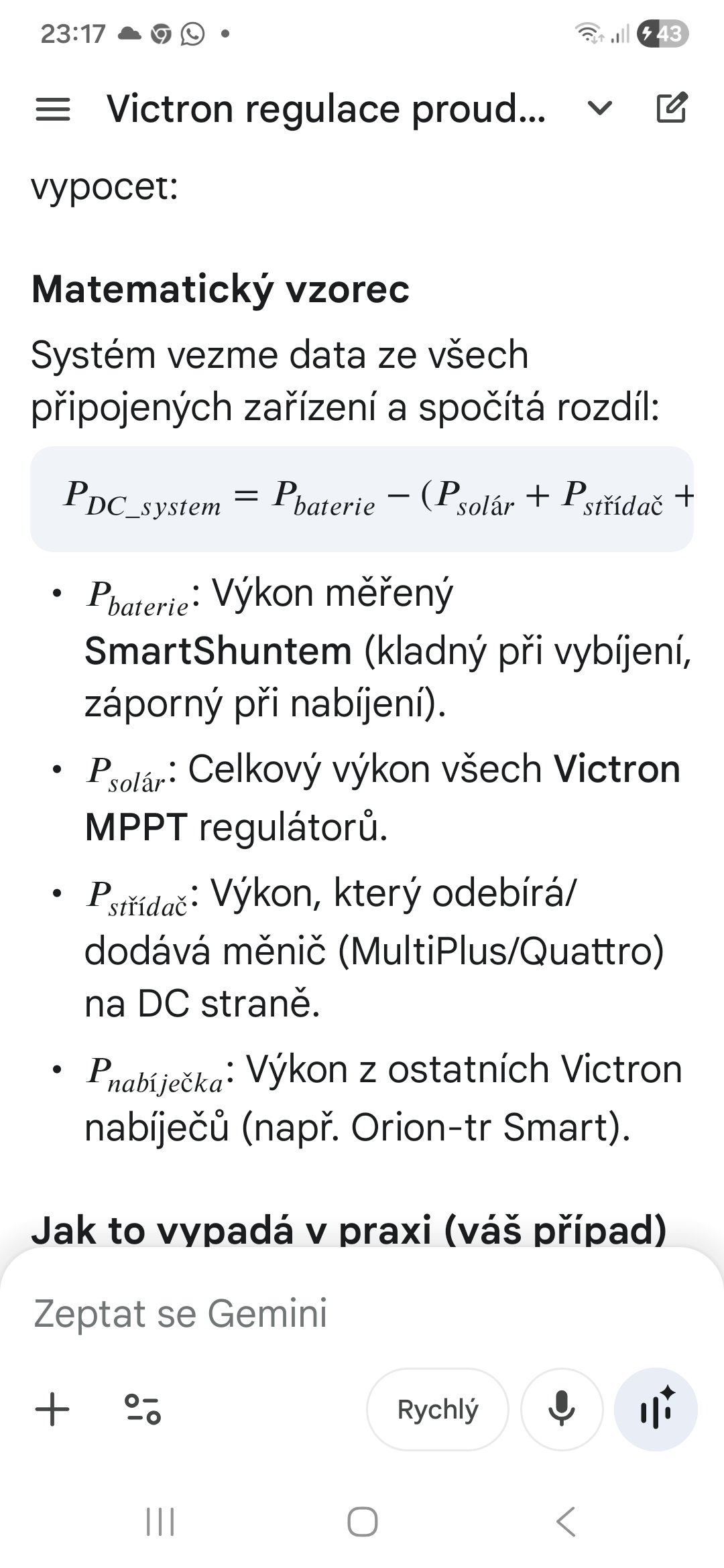

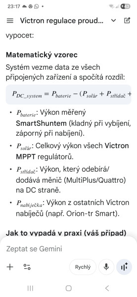

Právĕ že umí
On dopočìtává proud a:nastavuje výkon všech nabìječú i ne Victron a:neznámé nabíječe zobrazuje v DC dlaždice

Nevím jestli jsi to pochopil.cipis píše: úte led 20, 2026 11:38 pmNe, neumí. A proto to pere, jestli vůbec, všechno dohromady, do té DC dlaždice.
Dal jsem si shunt jako watterheater. No ve VRM nic. Zkoušel jsem i ostatní možnosti, a nic.
Jediné, co funguje, tak když je solar regulátor, tak to dá jako další položku do dlaždice FV regulátor - tak mám "přidané" epevery.
Jo, ten diy smart shunt jsem zkoušel, jako ve VRM vidět je, ale ukazuje jen napětí a proud a tím to končí, ten projekt tehdy už nikdo nedodělal.
A co se mi stalo, tak to po jisté době ukazovalo nesmyslné napětí a vypl se mi kvůli tomu systém. Celý vyděšený jsem letěl domů, co se děje. No a on jen zblbnul. To se mi s originálem nikdy nestalo. A při ceně toho 300A to ani nemá smysl bastlit. Byl to projekt ina226 https://github.com/kscholty/SmartShuntINA226
Jak tak koukám, tak se to od té doby posunulo o .1 a má na výběr v té simulaci Victron smartshunt, to tam tehdy nebylo.
DVCC není regulace nabíjecího proudu do baterie.Ale je to konterola a regulce a dodávky všech nabíječů v DC síti, třeba i alternátoru.-Regulace probíhá na straně komponentů Victron.

Když to funguje Andymu, musí to fungovat i nám:

Re: Jirkova FVE
Mĕ to počítá dobře.
Pdc=Pbaterie-(Psolar+Pstřidače)
Omezovat by mĕl na např 100A=Ibaterie+Idc výkonu
Tak jak Andymu
Tak jak Andymu

Mám 2ks Mppt ve Ve-Can a dalši:3 ks nabíječky, které victron nevidi,ale dopočítá je.Viz záporný výkon

Franto to nechápu, na tom snímku z mobilu je vidět dvě MPPT která jsou plus hodnotou do Shuntu a DC-spotřebu která se z MPPT výkonu odečítá...
Baterka se správně zobrazuje a nabijí tím rozdílem.
Kde je pak to ,,něco další" co se správně přičítá ?
Aha pardon, já reagoval na ten první screen....

Ano, franta mluví o něčem jiném ...
Červené puntíky jsou shunty, ty dva jsou jako fv regl, ten v DC dlaždici jako dc systém, a to ještě do toho všechny ostatní "neznámé zdroje či spotřebiče" přičte/odečte, tak pak z toho není poznat, co je co: Nic jiného, než to DC systém a solar, Victron zobrazit neumí. Je úplně jedno, jestli si ten shunt nastavím jako waterheater či ty ostatní volby, prostě to tam není vidět:

Nerozumím otázce.
Mĕ to funguje.On nereaguluje jako takový proud do baterie, ale proud celého DC systému.Nastavil jsem 30A on od baterie odečte DC load a zeslabi Mppt

Ale my se vůbec přece nebavíme o regulaci proudu ...
Bavíme se o té dlaždici, a prapůvod byl, že jsem napsal, že ten DIY shunt mi poslal k zemi celý systém, protože nahlásil nesmyslné napětí. A protože jsem tam měl zaplé DVCC, tak to nesmyslné napětí poslal všem zařízením, byť ta samotná zařízení si měřila svoje napětí správně, tak primární je na DVCC, tak se vypla. Regulátory a měniče.
To nebylo vůbec nic na Victron, ale na to, že se tomu diy smart shuntu nedá věřit. Spadlo to až po několika týdnech provozu. A dvakrát ... Prostě ten projekt emá dlouhodobou stabilitu, tudíž je pro tohle nepoužitelný.
To ty jsi začal o nějaké regulaci proudu, a pak se to stočilo na zobrazování ve VRM ...
