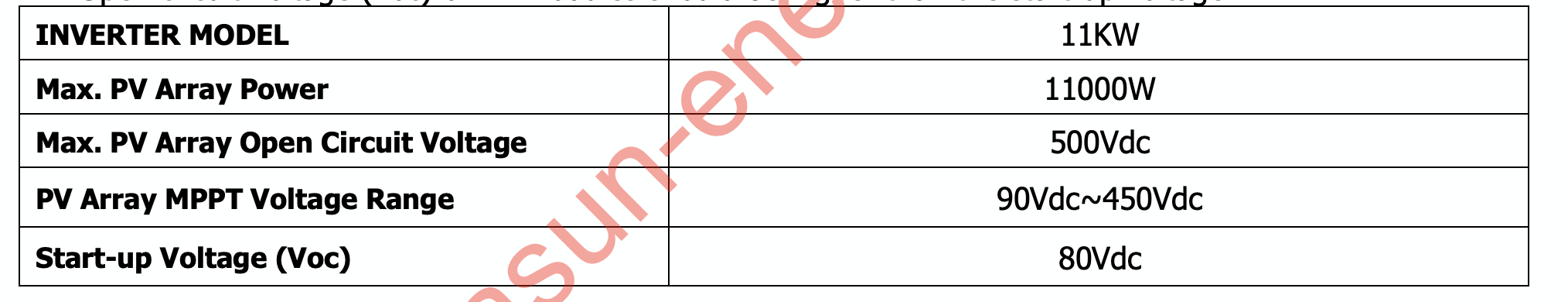

Gratuluju k doporučení pro začínajícího nadšence. Kombibedna Deye s HV MPPT (tedy stovky Voltů DC)... Jinak nic proti ní samotné...
To je Easun 11kW taky a nikdo nic. Když k tomu Deye prdne 4s panely (úplně namátkou první 445W, co na mě vykoukl na Argosu, s Ump 44V), tak to bude chodit a napětí bude ještě v rozumné mezi, byť už nad 120V.

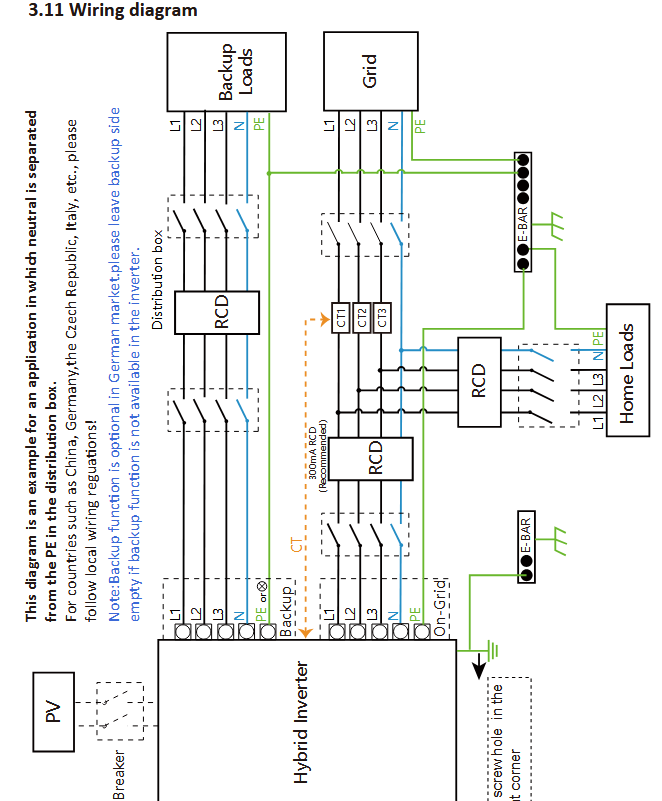

Pokud nepouzije trafoidni menic nebo menic, ktery rika, ze to nepotrebuje, tak je instalace B chranicu nutnosti. Tecka. Zbytek je na zodpovednosti provozovatele.

A když má soustavu v domĕ TN-C musi nejdřív předělat celou elektroinstalaci, aby mohl dát chránič B??To bych chtĕl u tĕch realizací a dotačních elektráren vidĕt😃
