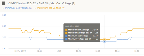

Děkuji za nasměrování. LOG je plný chyb od 10.12. Problém ale je, že jen v nějakých náhodných intervalech. Na 2-3 minuty to nahází chyby, potom je 0,5 hodiny nebo i 2 klid a pak zase.
Podotýkám, že
- Max Cell voltage není správně, nesvítí
a tak neběží ani balancer...
- VRM potvrzuje, že zrovna v tu dobu se nenabíjelo...a napětí na B2 je OK. - Max. treshold 3.350V ??? =>
Restart Raspberry, kontrola kabeláže a nastavení JK-BMS a uvidíme...
Kód: Vybrat vše
2025-12-12 12:53:17.332788500 ERROR:SerialBattery: |- Cell voltages are NOT in a safe threshold to proceed with charging/discharging without communication to the battery.
2025-12-12 12:53:17.333283500 ERROR:SerialBattery: |- Min cell voltage: 3.373 > Min Threshold: 3.250 --> OK
2025-12-12 12:53:17.333920500 ERROR:SerialBattery: |- Max cell voltage: 3.395 < Max threshold: 3.350 --> NOT OK
2025-12-12 12:53:17.334398500 ERROR:SerialBattery: |- Trying further for 60 s, then restart the driver
2025-12-12 13:05:38.362137500 ERROR:SerialBattery:CRC checksum mismatch: Expected 0x4c1a, Got 0x4c9a
2025-12-12 13:05:42.370641500 ERROR:SerialBattery:CRC checksum mismatch: Expected 0x4c25, Got 0x4ca5
2025-12-12 13:11:36.877593500 ERROR:SerialBattery:CRC checksum mismatch: Expected 0x4b6c, Got 0x4b7c
2025-12-12 13:11:48.885247500 ERROR:SerialBattery:CRC checksum mismatch: Expected 0x4b17, Got 0x4c17
2025-12-12 13:11:48.885961500 ERROR:SerialBattery:>>> ERROR: Battery does not respond, init/reset values <<<
2025-12-12 13:11:48.889013500 ERROR:SerialBattery: |- Cell voltages are NOT in a safe threshold to proceed with charging/discharging without communication to the battery.
