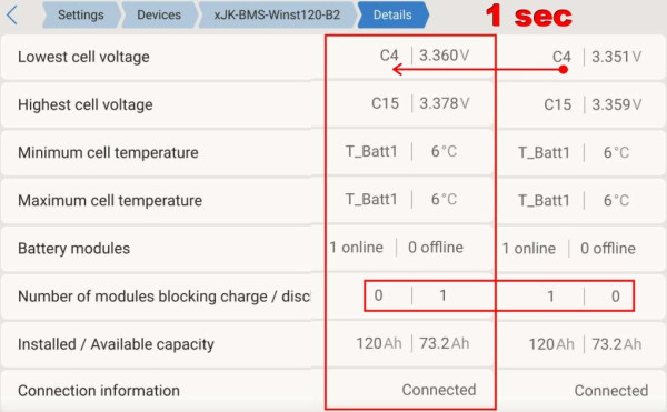

Teď v zimě je sluníčka pomálu. Jako ostrovní instalace musím mít stav baterií pod drobnohledem, minulý týden jsem už musel nahodit centrálu, protože jeden článek se už dostal pod 2,8V. Nicméně nyní proběhlo pár slunných dnů, takže jsem už skoro na 100%. Mám celkovou kapacitu poskládanou z 4 paralelních sad baterií LiFePo4 48V. Každá sada má vlastní JK-BMS. Všechny BMSky jsou samostatně napojeny přes převodník 4xRS485/USB na Raspberry Pi4B s instalací Victron VENUS za pomocí zde různě diskutovaného driveru. Dnes dopoledne za plného svitu jsem si všimnul zajímavého chování.

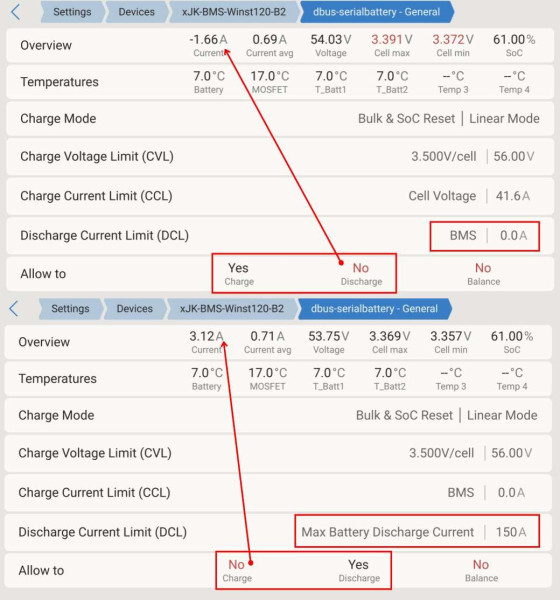

Cyklicky, vždy po cca 1 vteřině se mění indikace "povoleného" stavu na jedné sadě. Povoleno Nabíjení + zakázáno Vybíjení. A po vteřině je to zase naopak, tedy Zakázáno Nabíjení + Povoleno vybíjení. Tohle se děje na jedné jediné sadě baterií... konkrétně na TÉHLE
- driver používají všechny sady stejný
- okolní teplota je 6°C a vyšší, než je v JK-BMS zakázané nabíjení, tam mám nastaveno myslím 4°C.
- napětí všech článků je +- 0,02 V stejné
- minimum pro vypnutí nabíjení mám nastaveno až někam k 2,85V (je to ostrov a vím, že tak nízko nechci, ale...ostrov)
- v detailu u VENUS to vypadá, jako by bylo něco obráceně u BMS, tedy BMS má nastaven zákaz nabíjení, když je proud DO baterie a zákaz vybíjení, když jde proud Z baterie. Ale to přece na kabeláži BMS obrátit nejde, respektive pak by BMS vybíjela při vzrůstajícím napětí a naopak, to snad ani takhle poplést nejde... a přesto se něco děje...teď. v létě bylo/vypadalo vše OK.
Uniká mi něco?

Jaky driver? SerialBattery? Nejaka nova verze? Co je v logach driveru?
