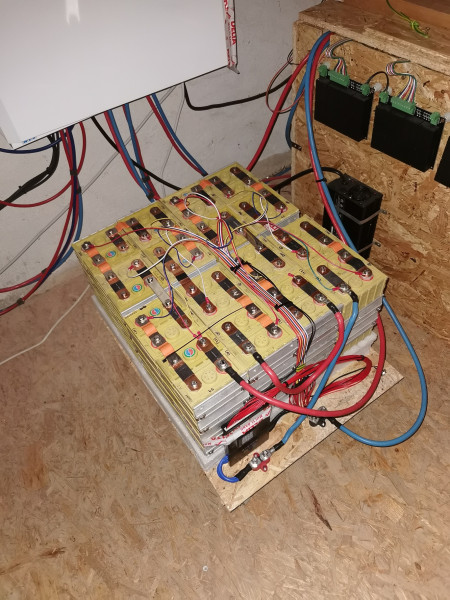

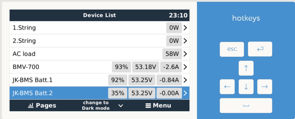

Tak od dnešního večera je moje celková kapacita LiFePo4 rozšířena o sadu optimalizovaných článků Winston 60Ah vždy 2 články paralelně, 16 dvojic v serii a JK-BMS 1A je bude hlídat. Výsledný stav je tedy:
2x(16xWinston 60Ah) + 2x(16xWinston 60Ah) + 1x(16xEVE 304 Ah) + 1x(2pWinston 60Ah) = 664 Ah, tedy cca. 35,2 kWh
Zatím tedy v trochu testovacím stavu, ale vše funguje jak má, včetně Victron VRM portálu i Victron BMV700 a JK-BMS. Předpokládám, že zítra/pozítří se v rámci SoC100% srovnají. Uvidíme.

Jenom takový dotaz -> proč si to skládal z 2x60Ah a nedal jeden 120Ah?
- Ivo12s
- Příspěvky: 684
- Reputace:55
- Lokalita: Kolínsko
- Výkon panelů [Wp]: 4880
- Kapacita baterie [kWh]: 35
Re: Upgrade ostrovní elektrárny 12-36kW, LiFePo4
Protože to jsou moje starší články které jsem měl původně v uspořádání 2 paralelní větve 16x60Ah. Test článků ZDE. A chtěl jsem řešit využití JK-BMS místo původních Vendy. Kdysi dávno jsem si myslel, že 60Ah je tak akorát kapacita kvůli případné ceně za výměnu vadného článku. Dnes bych to takhle nestavěl. Za dobu provozu (11 let) jsem vyměnil asi tak 4 články a ve 100% případů to bylo neodborné zacházení a ne vada článku jako takového.Soban píše: pon zář 18, 2023 5:55 amJenom takový dotaz -> proč si to skládal z 2x60Ah a nedal jeden 120Ah?
- Příspěvky: 4696
- Reputace:315
Dík takže starší zásoby.

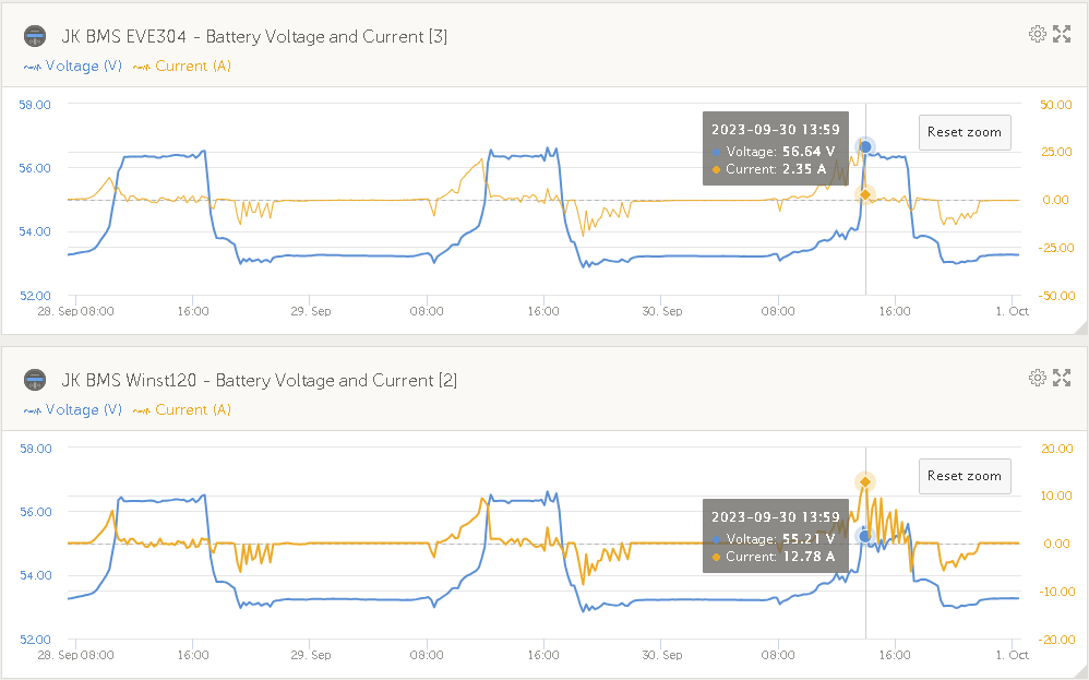

Zvednul jsem napětí Absorption na 56,8V i Float na 56,5V o nějakou tu desetinku V, aby se články s BMS měly možnost srovnat. Dělal jsem to o víkendu a těsně kolem 100% SOC jsem kontroloval a řídil osobně. Zajímalo mě zvláště co se děje s těmi paralelně pospojovanými dvojicemi. Teoreticky jak 56,8V tak i 56,5V by neměl žádný článek dosáhnout maximální hodnoty 3,65V (x16= 58,4V). Z praxe JK-BMS vím, že vždy se najde nějaký článek, který se nabije dříve než ostatní a ukončí nabíjení SOC na 100%.

Opravte mě kdyby něco...

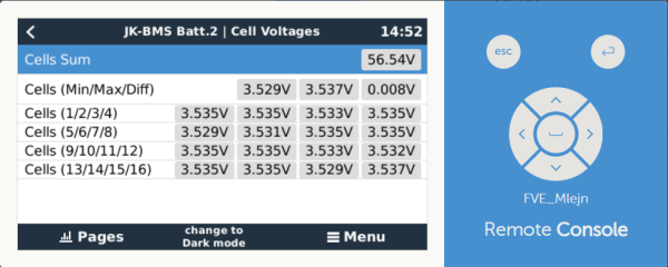

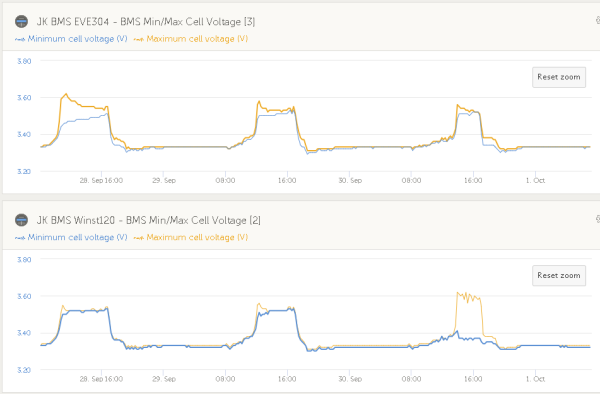

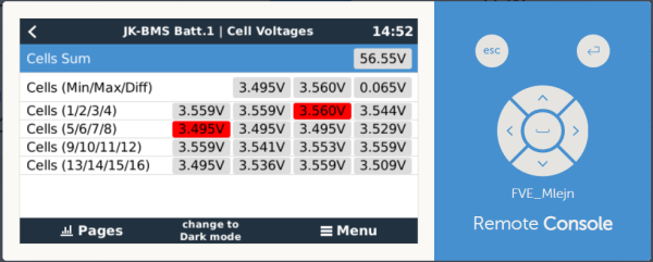

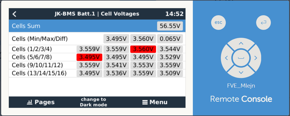

Pro kompletní synchro 100% SOC jsem si nastavil na Victronu Absorption na 56,80V a Float na 56,4V. JK-BMS propojeno na VRM pak sleduji, co to dělá s články. Napětí pro balancování nastaveno na 3,0V, tedy vlastně skoro trvale. Rozhoduje jen napěťový rozdíl mezi články.
1. V první fázi spokojenost. BMS správně vypne nabíjení při 3,65V Umax na článku, nicméně při poklesu zase zapne a mezi články stále probíhá balancování. Při slunečném počasí slunce dodává dostatečně do systému a články s nižším napětím postupně dobíhají ty nejvyšší. 2. Je zřetelný rozdíl mezi EVE 304Ah a Winston 120 Ah. EVE se do-balancuje podstatně pomaleji. Předpokládám, že kvůli 3x větší kapacitě je to logické. Winston je už na 100%. Těším se, že za pár dní je dobalancováno na 100% SOC všude.
3. Když přestane svítit v noci, články se dostanou na stabilní napětí a rozdíl mezi nimi je naprosto minimální - do 0,01V. Super.
4. další den je ale něco jinak... asi. Zatímco EVE 304 si drží napětí při 100% SOC zase skoro celou dobu, tak Winston 120 padá nejslabší článek okamžitě poté, co ten nejlepší dosáhne Umax, tedy 3,65V. A dokonce v té samé době, kdy EVE304 ještě dobalancovává.
Čím to je? BMS jsou nastaveny identicky. Obě dvě sady článků byly složeny poté, co každý jeden článek prošel cyklem nabít-vybít-nabít na Umax. Rozdíl je jen v kapacitě... tak třeba že by mikrorozdíl v měření napětí JK-BMS? Tak jsem si pod sebe dal ještě měření napětí a proudu celkem na JK-BMS. A na těch BMSkách je v časech kolem dosažení Umax rozdíl 1,4V při minimálním proudu!! Podotýkám při docela malém proudu 11,0 a 13,0 A. Napadá vás, co to je?? Ty BMSky jsou obě připojeny do skoro stejného bodu...teď skoro... zrovna u Winston je tam paralelní připojení do třetí baterie. Ale to by se mělo projevit už i při balancování v prvních dnech. Ještě mě u toho napadá - pokud je vnitřní odpor u Winston několikrát vyšší než EVE, tak i tohle může být odpověď. Celkový odběr na AC straně byl v té době od 0 (dodá sluníčko) do 400W... A podotýkám znovu - 1,4V rozdíl při nabíjecím proudu do 30A celý systém?
Ještě tedy doplním. Mám změřeno, že při napětí článku Winston 60Ah je rozdíl kapacity mezi 3,40 - 3,65V pod 2Ah, tedy něco kolem 3% z kapacity. Takže mě to z pohledu SOC nemusí zase tak trápit. ASI?
neodpojovalo to na bms nabijeni?
Nabijet vzdy na 3,65 je podle me blbost a zkracujes zivotnost baterie. Balancovat od 3v jen podle diff je taky blbost. V nabijeci a vybijeci krivce jsou mista, kde se dif rozjede a neni potreba to rovnat. ja to mam treba v soc asi 60%. Pred tim do 10mV, pri 60ti treba 40 a pak zase do 10. V tomhle miste to rovnat je akorat na to si to rozhodit
No vlastně by to mohlo být onoglottis píše:neodpojovalo to na bms nabijeni?
Na těch 3,65V U max to nenechám. To jsem nastavil teď před týdnem. Původně jsem to zkoušel obráceně. Měl jsem nezávislý zdroj a tím při dosažení Umax jednoho článku dobíjel vždy ten nejslabší ze série. To je samozřejmě dost náročné na čas. Měl jsem představu, že takhle vybalancuji články na 100% SOC a vrátím to na nějakých 3,40V Umax. Celkové Umax napětí baterie jsem původně testoval a provozoval kolem 55,0-55,8V. Takže s ideálním balancérem na článku 3,44V Umax.

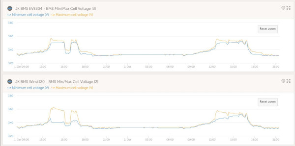

Tak FVE dnes opět překvapila. Sluníčko celý den, takže proudu dostatek. Práce také, takže na nějaké laborování s nastavením BMS nebyl čas... a pohledem na graf odpoledne zjišťuji, že se situace neopakovala. Naopak, dochází k téměř ukázkovému balancování obou baterií, tedy jak EVE, tak i Winston na cca. 10 mV. Ještě dodám, že odběr Z nebo DO baterií byl skoro stejný, téměř žádný jak včera, tak i dnes v ten daný čas. Můžu tedy předpokládat, že jsme sice včera měli pravdu s tím, jak to cykluje na BMS, nicméně dnes už byly články dostatečně balancovány a výsledkem je, že BMSka stačila dorazit zbytky balancováním při vypnutém stavu... A nebo také ne. Prostě uvidíme, co to bude dělat, nechám to pár dnů běžet takhle.
