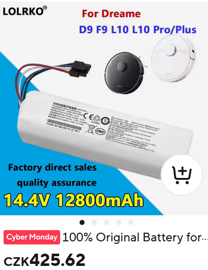

Nezjišťoval někdo, jestli baterie do robotických vysavačů obsahují balancer? Typicky tam jsou 4s2p a na konektoru je vyvedeno napětí celé baterie (a asi teploty), takže případné balancování by musela dělat samotná baterie.

Měl jsem rozdělanou baterii od Xiaomi vacuum mop 1C a žádný balancer.
vysavač 4 roky, již třetí baterie, je pravda že má celkem vysavač naběháno 670h a 35 tis m2
vždy po roce ztratí kapacitu a místo jednoho vysávání v kuse, se jezdí 2x nabít. tzn úlid místo 90 minut je na celé odpoledne.
Chtěl jsem vyměnit články za kvalitní samsung, ale nejsem úplně elektrotechnicky vzdělaný. Chtěl bych to někam zaslat na repas, místo nové baterie za 1000,- s mizernými články.

Z toho nemám radost. Tak mám 3 varianty:
1. Neřešit a až bude vysavač častěji běhat na dobití, tak srovnat jednotlivé články
2. Připravit si balancovací konektor a pak ho dobastlit k baterii
3. Hledat balancér a ten dobastlit k baterii.

Mi přijde, že na obrázku je typický číňan. Na ali mají tyhle baterie 14.4V/12800mAh hmotnost 400g, takže zřejmě 2p4s. Ale třeba nkon.nl nabízí maximálně 4Ah na článek. Tak těch 12800mAh bude asi obchodní značka, ne kapacita.
Měnil jsem si baterky v tyčovém vysavači, koupil jsem články od mivvy, 3.5Ah/20A, tam cítím garanci. Výměna je pakárna, je to sice jednoduchý, ale musí se pomalu, opatrně a trpělivě, nic pro mne. Po výměně jede vysavač zase jako drak.

Kapacita je samozřejmě obvyklý čínský nesmysl. Akorát že pokud tam není balancer, tak se články dříve nebo později rozhodí, chová se to jako nižší kapacita a některé články jsou přebíjeny/podbíjeny a dříve zničeny.

kapacita bude pocitana po cinsky, ako pise rva.
2p4s je 8 clankov po 1.600mAh a sme na cinskej letakovej kapacite 12.800mAh.
v skutocnosti 3.200mAh
rva, original bateria v nasom ecovacs deboot slim obsahuje istotne bms, ci aj balancer je otazne.
uz som v nej menil clanky.
vlastne, ked si spominam, tak jeden clanok bol podbity a nespustilo sa nabijanie. takze asi nema balancer.
objednavat cinsky klon pre spotrebic, ktory je stale zaveseny na nabijacke som sa neodvazil.
Díky, výpočet dává smysl. Jen jsem se zamyslel: v tom mém tyčovém elektroluxu (tehdy jeden z nejvýkonějších) je 7s, byly tam Samsung 1.5Ah/18A (dal jsem tam Samsung 2.5Ah/20A). Máme doma i robotický vysavač, podle zvuků i výkonu je proti tomu prdítko. Ale že do robotů dávají baterky 2p mne překvapuje, vždyť proudově i kapacitně by tam muselo stačit jen 4s. Asi se tak zbavují jinak neprodejných článků.

Kostěj píše: stř pro 03, 2025 4:22 pm
... Na ali mají tyhle baterie 14.4V/12800mAh hmotnost 400g, takže zřejmě 2p4s. Ale třeba nkon.nl nabízí maximálně 4Ah na článek. Tak těch 12800mAh bude asi obchodní značka, ne kapacita. ...
Ono to není 14.4V/12800mAh, ale 14.4V, 12800mAh.
Tedy 2 nezávislé údaje - celkové napětí a součet kapacit všech článků.
Mně takové číslování připadá docela rozumné a srozumitelné i pro laiky.
Ti znají ze svých telefonů mAh, ale už třeba Wh jim nic říkat nebude.
A je to i snadno na první pohled porovnatelné, že třeba baterka 14.4V, 12800mAh je větší, než v nějakém jiném zařízení třeba 18V, 10000mAh.
Klamat by to mohlo leda někde, kde se používají buď LFP nebo NMC baterky. Ale to u spotřební elektroniky asi nehrozí.

Mex píše: čtv pro 04, 2025 11:18 pm
Každý laik snad zvládá vyhledávání google tak si dokáže najít i význam a výpočet Wh včetně přepočtu z Wh na Ah přes jednu z mnoha jednoduchých kalkulaček Wh na Ah na webu.
Zápis "14.4V, 12800mAh" je matoucí, protože deklarovaná jmenovitá kapacita není vztažena k jmenovitému napětí baterie. Ten zápis se snaží vyvolat dojem, že je kapacita 12800mAh vztažena k napětí 14.4V což je nepravdivé. Laika to tedy zmate, protože nabude mylného dojmu, že z té baterie při 14.4V bude schopen odebrat víc než 3200mAh (a to nemluvě o tom, že se články nevybíjejí nikdy na 0%).
Správně má být uvedeno 14.4V/3200mAh.
12800mAh je součet kapacit všech 8-mi článků. Jenomže kapacitu lze sčítat jen pokud by byly všechny články zapojeny paralelně 3,6V/12800mAh, ale vzhledem k tomu, že články té baterie nejsou všechny zapojeny paralelně, tak je to zavádějící.
Když to tak nesmyslně sčítají tak by tam taky mohli napsat nejen prostý součet jmenovité kapacity, ale i součet jmenovitých napětí všech 8-mi článků a pak by jim z toho vypadl ještě horší paskvil "28.8V, 12800mAh". :lol:
Lepší je uvádět Wh což řada prodejců uvádí.
Wh = jmenovité napětí * jmenovitá kapacita vztažená k tomu napětí
14.4V/46Wh a z toho lze jednoduše zpětně vypočítat Ah: 46Wh / 14,4V = 3,2Ah

No, myslím, že reálný život probíhá trochu jinak. Ne tak, že si hospodyňka jde koupit vysavač a honí po internetu nějaké kalkulačky aby si něco přepočítávala. Srovnat ale stejně definovaná čísla zřejmě dokáže. Snad.
Ten příklad s uváděním celkového součtu všech napětí myslím moc rozumný není.
To maximální napětí se nikdy nikde neuplatní. Ale ta součtová kapacita se uplatní.
Nicméně znovu (už potřetí) říkám: já to nevymyslel. Nemám vůbec šikmé oči a žádné baterky nevyrábím ani neprodávám.
Jen konstatuji, že mi podobný styl prezentace parametrů baterek nepřipadá nesmyslný.
Zavádějící by byl jen tehdy, pokud by vedle někdo prodával jiné baterky a tam by tu kapacitu udával pro celkové napětí.
No ale protože pak to bude příliš malé číslo, tak si to hospodyňka nekoupí a výrobci dojde, že má změnit styl prezentace. ;-)
