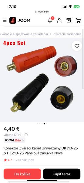

Ahojte, máte skúsenosti s niečím takýmto? Idem prerábať batérie, tak by som to chcel urobiť také polo-profi
Máte nejaké osvedčené typy? Dík

Chcem na panel

Tak potom ty co jsi poslal, ovšem třeba ohlídat kde to kupuješ aby to nebyly fejky.

Tá časť na kábel asi predpokladám lisuje...

Alebo potom klasika co by va k zavrackam..tieto samice das do panelu na baterku:
https://www.techsolution.sk/kablove-kon ... -70-samica
A tychto samcov na kable :
https://www.techsolution.sk/kablove-kon ... 5-70-samec
Kable sa uchytia skrutkou takze nic nelisujes.

Akorat to nema zadne rozliseni plus/minus, zadnou ochranu proti prepolovani ... A ani v cervene to nemaji. Jinak to teda vypada dobre.

mám andersony v čínské verzi, 175A na kus. A mám několik vývodů od pojistek, takže se to nějak podělí. Ostatně proč 200A na baterku? i ty 315Ah EVE a pod mají max. vybíjecí proud 0.5C, což je +- těch 175A. Když vidím ty kontakty, a to že do něj de zalisovat 50mm2 kabel, tak si myslím, že pokud to nebudš vypímnat v plným kalupu, tak těch 200A nebude problém. Samozřejmě verze 350A bude jistě na 70mm kabel, ne li silnější. K těm 175A jsem si držák do panelu vytiskl, ale obvykle je přidělávám přes podložku normálně na svislo na bednu s baterkama.

To som dal odkaz pre inspiraciu.Robia sa aj vo farebnej verziicipis píše: čtv lis 27, 2025 11:57 pmAkorat to nema zadne rozliseni plus/minus, zadnou ochranu proti prepolovani ... A ani v cervene to nemaji. Jinak to teda vypada dobre.
A zase ako casto odpajas tu baterku?iba ked bude problem tak ju odpojis na poistkach/odpajacoch/odpinacoch/vypinacoch kazdy kto tam co ma...
Edit: ak by niekto silno nechcel prepolovat bateriu sj ked to ma oznacene, tak su samozrejme aj opacne konektory..
https://www.mojadielna.sk/zvaracia-zasu ... 5-50-mm--/
