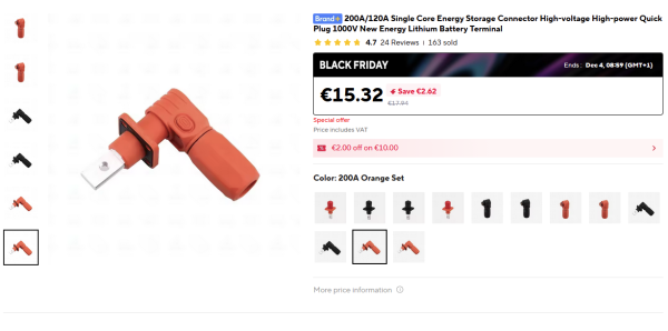

Ahojte, máte skúsenosti s niečím takýmto? Idem prerábať batérie, tak by som to chcel urobiť také polo-profi
Máte nejaké osvedčené typy? Dík
https://www.aliexpress.com/item/1005008592389170.html

Chcem na panel

Tak potom ty co jsi poslal, ovšem třeba ohlídat kde to kupuješ aby to nebyly fejky.

Tá časť na kábel asi predpokladám lisuje...

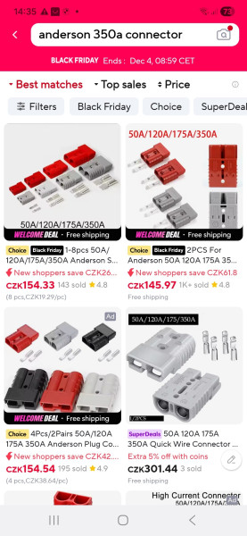

Dej si do google konektor Anderson, já mám 350A tahám přes nĕj 200A a o ničem nevi

Jsou na nej i drzaky do panelu.

mám andersony v čínské verzi, 175A na kus. A mám několik vývodů od pojistek, takže se to nějak podělí. Ostatně proč 200A na baterku? i ty 315Ah EVE a pod mají max. vybíjecí proud 0.5C, což je +- těch 175A. Když vidím ty kontakty, a to že do něj de zalisovat 50mm2 kabel, tak si myslím, že pokud to nebudš vypímnat v plným kalupu, tak těch 200A nebude problém. Samozřejmě verze 350A bude jistě na 70mm kabel, ne li silnější. K těm 175A jsem si držák do panelu vytiskl, ale obvykle je přidělávám přes podložku normálně na svislo na bednu s baterkama.
