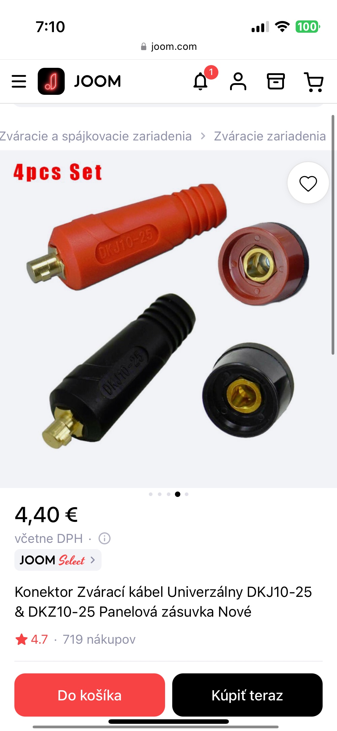

Ahojte, máte skúsenosti s niečím takýmto? Idem prerábať batérie, tak by som to chcel urobiť také polo-profi
Máte nejaké osvedčené typy? Dík
https://www.aliexpress.com/item/1005008592389170.html

Tak potom ty co jsi poslal, ovšem třeba ohlídat kde to kupuješ aby to nebyly fejky.
- Příspěvky: 3522
- Reputace: 740
Re: 200A konektory na batériu, odpojenie/zapojenie bez náradia
Tá časť na kábel asi predpokladám lisuje...

Alebo potom klasika co by va k zavrackam..tieto samice das do panelu na baterku:
https://www.techsolution.sk/kablove-kon ... -70-samica
A tychto samcov na kable :
https://www.techsolution.sk/kablove-kon ... 5-70-samec
Kable sa uchytia skrutkou takze nic nelisujes.

Akorat to nema zadne rozliseni plus/minus, zadnou ochranu proti prepolovani ... A ani v cervene to nemaji. Jinak to teda vypada dobre.

To som dal odkaz pre inspiraciu.Robia sa aj vo farebnej verziicipis píše: čtv lis 27, 2025 11:57 pmAkorat to nema zadne rozliseni plus/minus, zadnou ochranu proti prepolovani ... A ani v cervene to nemaji. Jinak to teda vypada dobre.
A zase ako casto odpajas tu baterku?iba ked bude problem tak ju odpojis na poistkach/odpajacoch/odpinacoch/vypinacoch kazdy kto tam co ma...
Edit: ak by niekto silno nechcel prepolovat bateriu sj ked to ma oznacene, tak su samozrejme aj opacne konektory..
https://www.mojadielna.sk/zvaracia-zasu ... 5-50-mm--/
