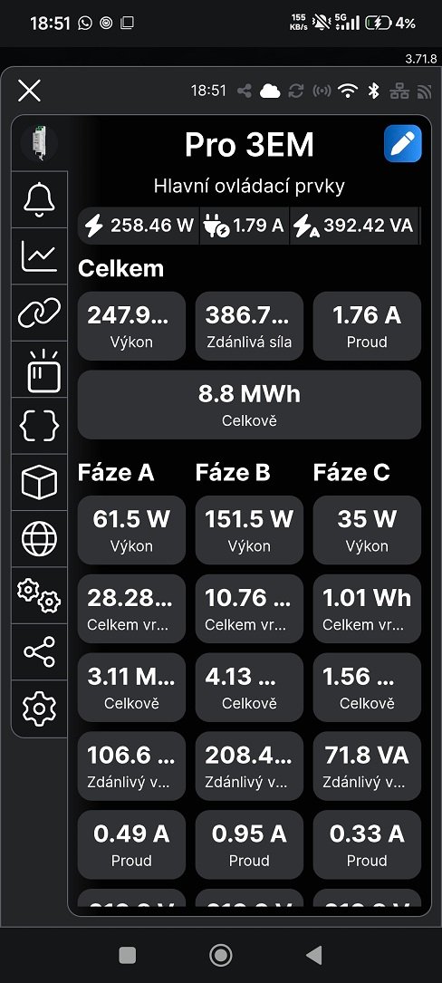

ElektroEzs píše: pát lis 21, 2025 7:25 pmVymena kondiku nepomohla a wifi stale vypadava. Objednal jsem tedy Shelly Pro 3EM melo by fungovat na 1F tak ze se ABC pripoji na stejnou fazi. Nezkousel to nekdo?
Původně mám 3F systém, takže na každý kanál (A,B,C)mám zapojeny původní fázové okruhy. Vypnul jsem kontrolu fázového posunu, protože pokud je to zapojené na FV, tak tam ten posun samozřejmě není, protože je to vše stejná 1 fáze z jednoho střídače a háže to upozornění. Počítáno je vše dohromady jako při klasickém 3F systému. Jedna přehledová tabulka.
Potom mám zapojeno i jako samostatné okruhy a tam se už počítá každý okruh samostatně. Tři přehledové tabulky.
3F system - celkový přehled všech fází - spotřeba počítána dohromady 3x 1F system - samostatné přehledy
