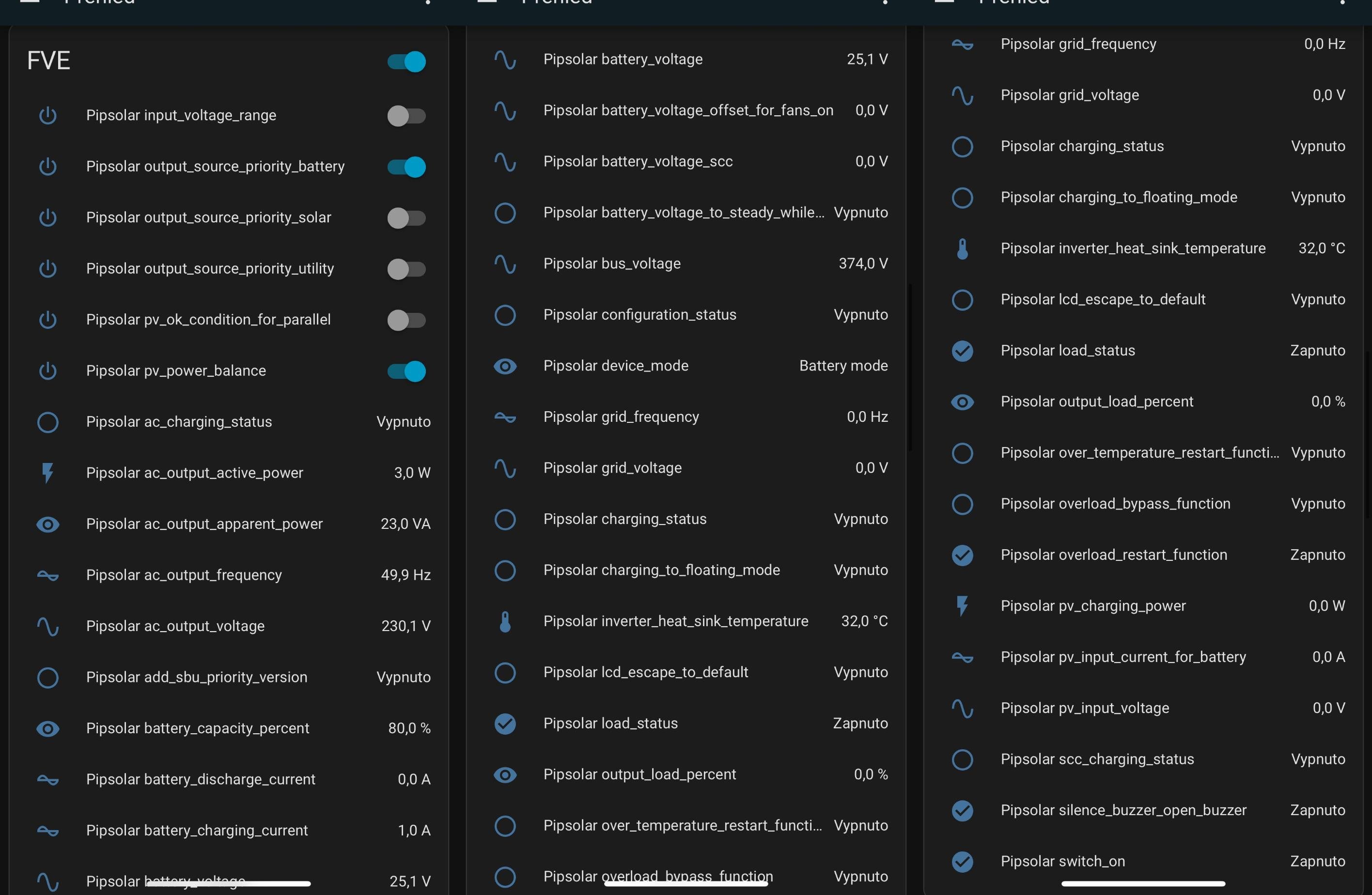

Moc děkuji rva za link na řešení. Podařilo se mi rozjet připojení přes ESP32 a dostat hodnoty do HA.

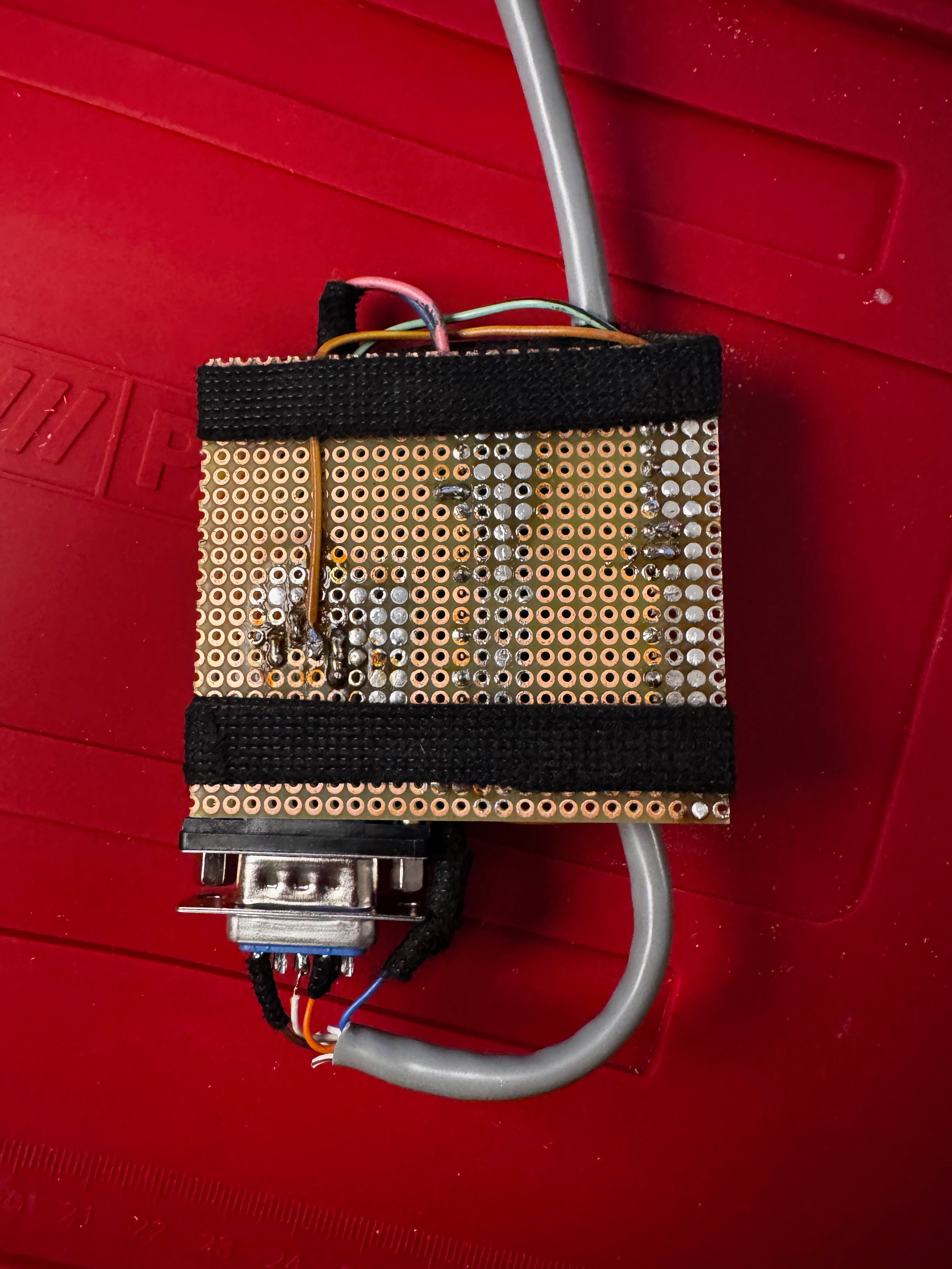

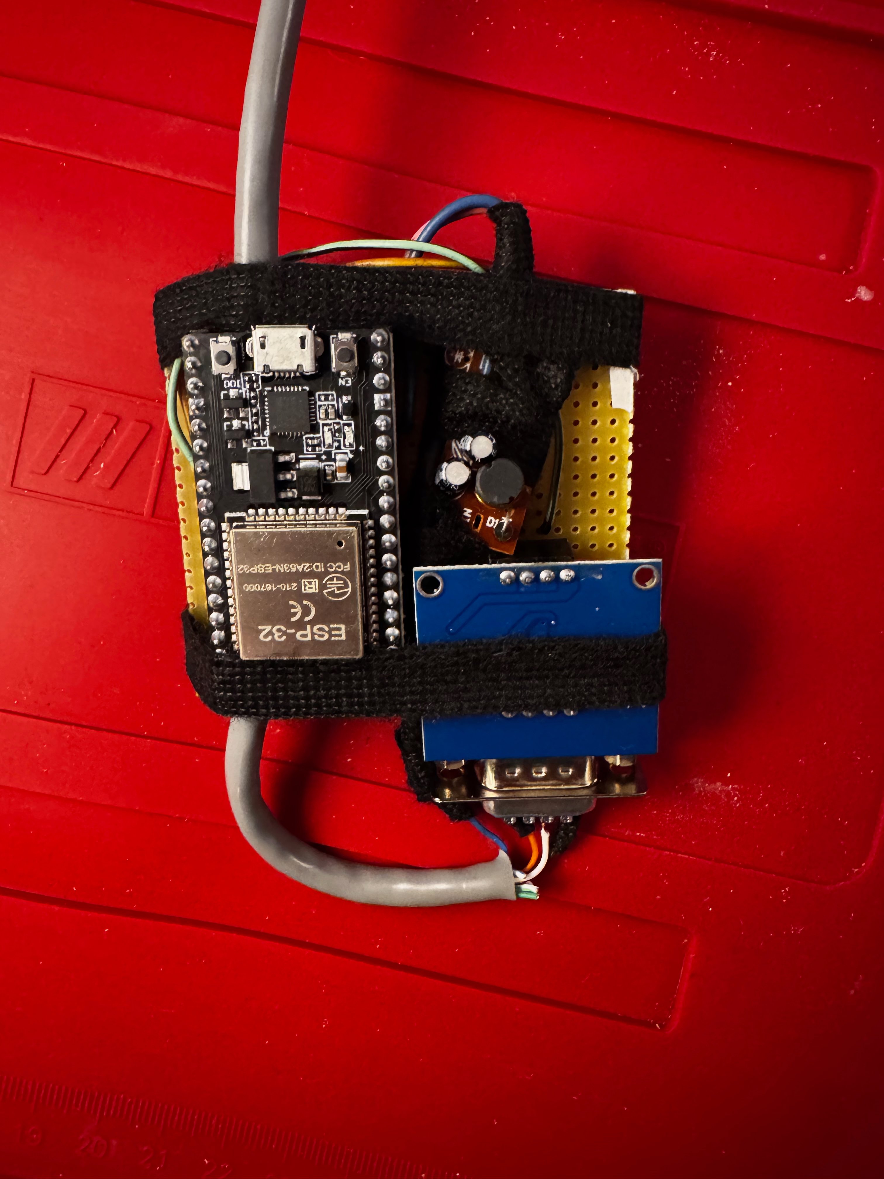

Ještě přikladam finalizované řešení moji desky s ESP32, převodníkem MAX3232 a 12V na 5V DC meničem.
