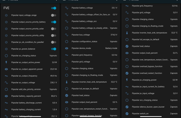

Re: Ziskavani hodnot z menice SM-3200H-24
Moc děkuji rva za link na řešení. Podařilo se mi rozjet připojení přes ESP32 a dostat hodnoty do HA.

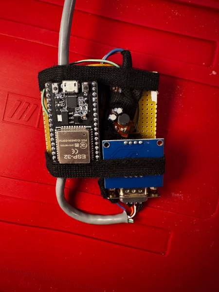

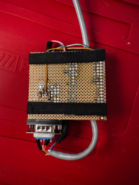

				jelimancz
 - Příspěvky: 4
 - Registrován: sob lis 01, 2025 2:25 pm
 - Lokalita: Ostrava
 - Výkon panelů [Wp]: 1125
 - Kapacita baterie [kWh]: 4.8
Ještě přikladam finalizované řešení moji desky s ESP32, převodníkem MAX3232 a 12V na 5V DC meničem.
