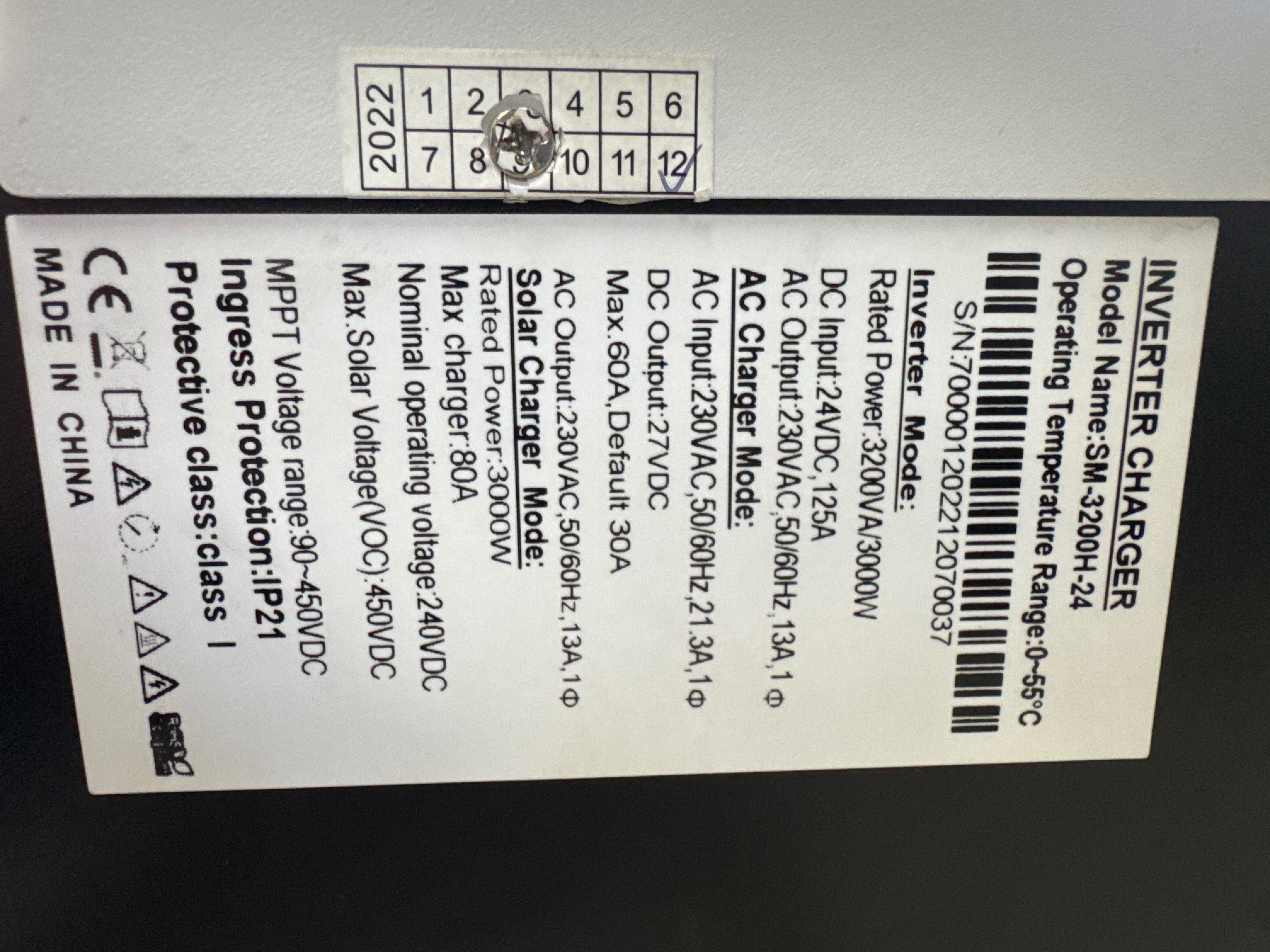

Zdravim vsechny, mam menic SM-3200H-24 a nedari se mi rozjet komunikace pres RS232. V menici mam RJ45 port a zadny z pinoutu (co jsem nasel k podobnym menicum EASUN) mi nefunguje.
Nema nahodou nekdo zkusenost jak komunikaci rozjet?
Chtel bych ziskavat hodnoty z menice do HomeAsistanta
