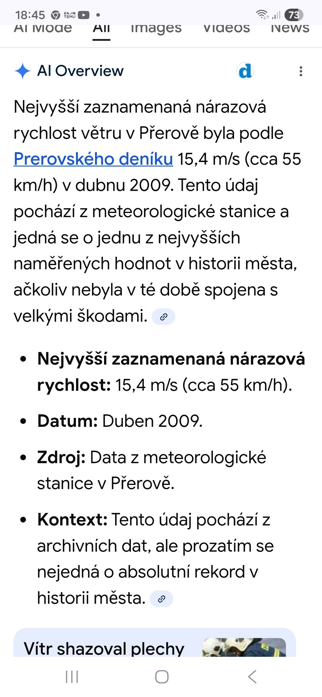

Jen pro představu ty jekle 60x40x1,5 by mĕly být ještĕ předimencované.U nás byl nejsilnĕjši namĕřený náraz vĕtru 55km/h to odpovídá podle Beaufortova stupnice cca 15kg/m2. Všechno navíc je vyhazováni penĕz.

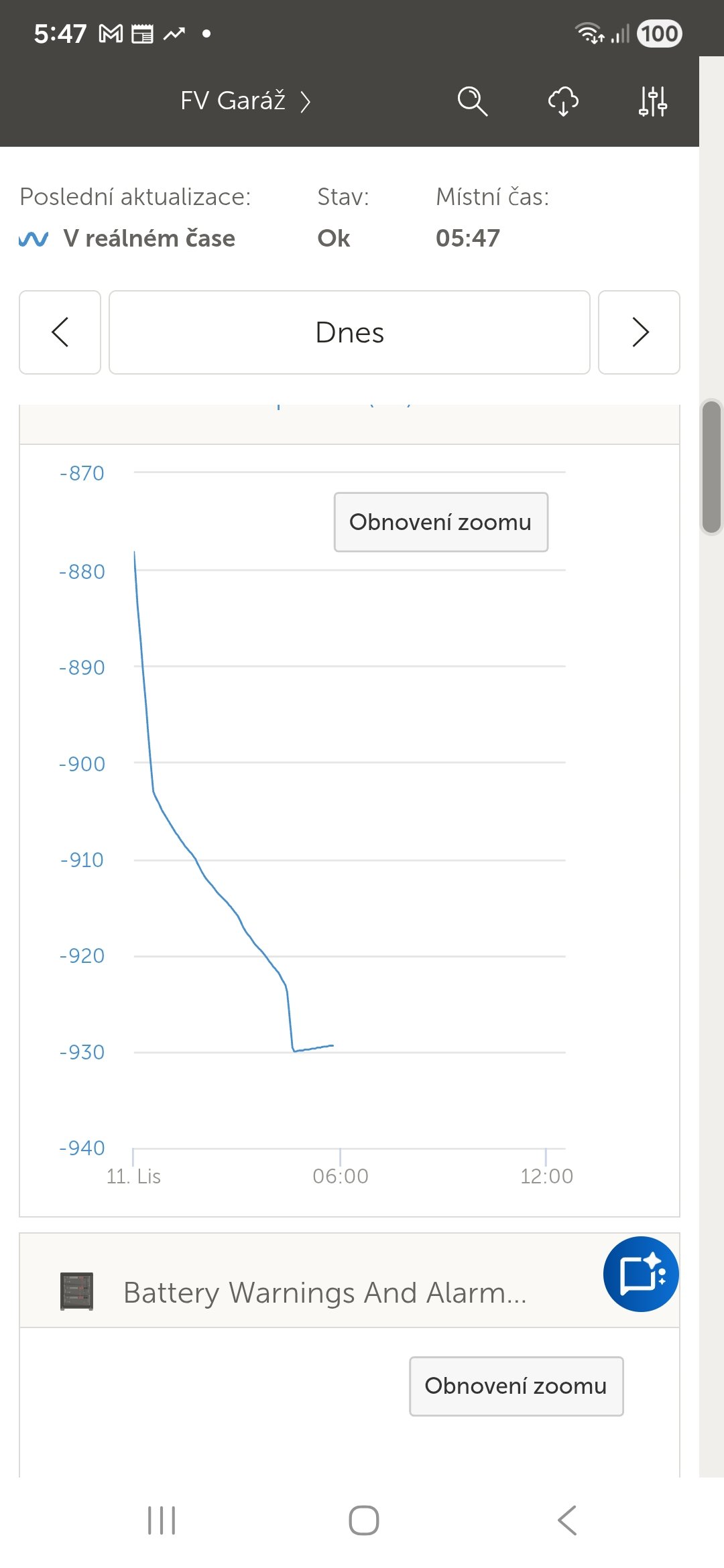

Nad ránem došla energie -930Ah z baterie a konči vytápění domu a jizda v BEV čistĕ z.FV přebyrků.Chybi mi zapojit poslední sekci 4500Wp ta by to výraznĕ nezmĕnila protáhla by to řádovĕ o týden.
Přesto hodnotim levný TČ jako úspĕch, jinak bych cca 1,5 mĕsice topil dřevem.O podobnou dobu se zkráti topná sezona na jaře.

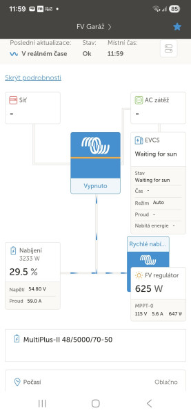

S těmi 6 sekcemi po 4500Wp se dá na tu výrobu koukat i když je zataženo.3,5kW leze z rozpýlenýho svĕtla,To je jiný kafe, jak před 4 lety, když jsem mĕl prvních 6kWp a uvažoval jsem, že to přes zimu vypnu
Na ten FV regulátor je zapojena pouze jedna sekce.

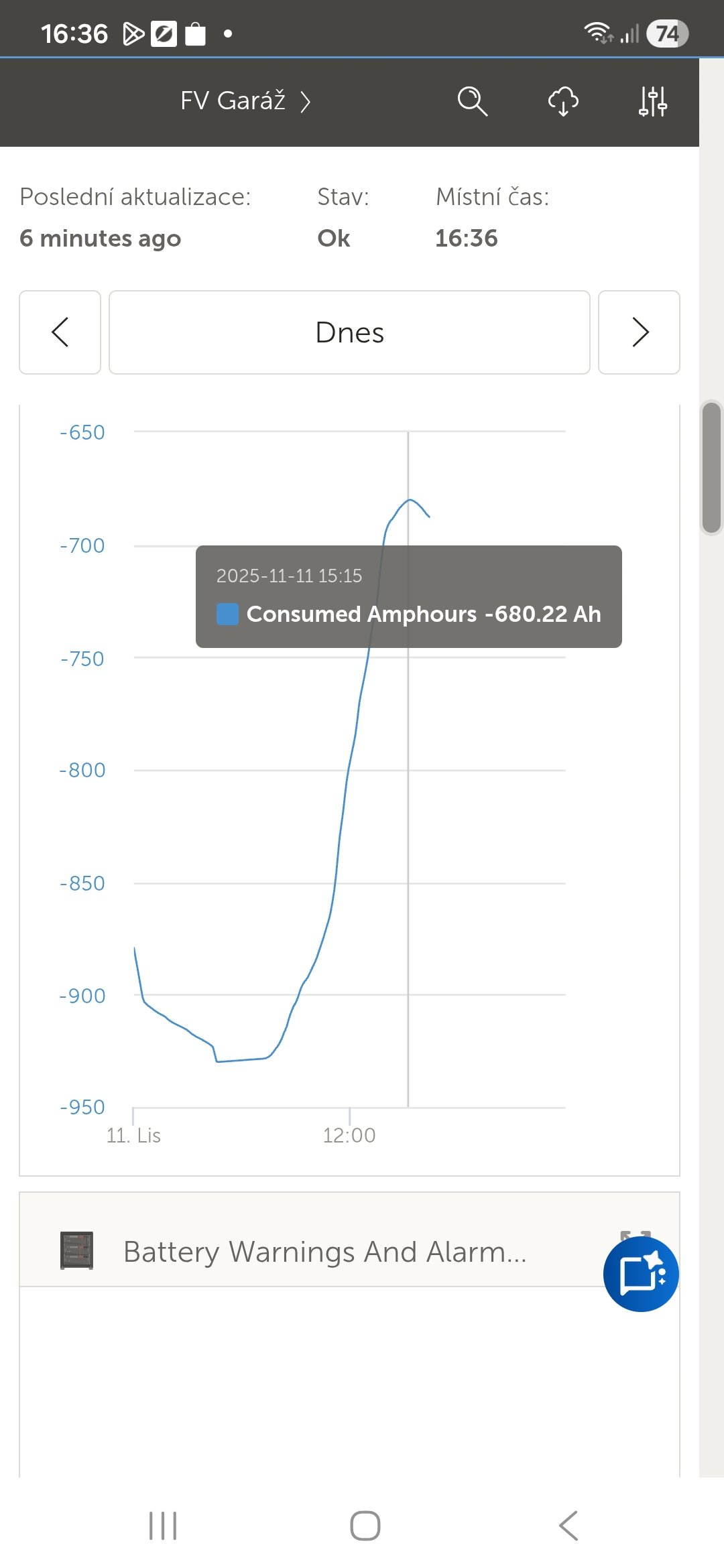

U mĕ dnes 20kWh z rozptýleného svĕtla na provoz domu bez topeni stači i baterie se pohla a cca 250Ah.
