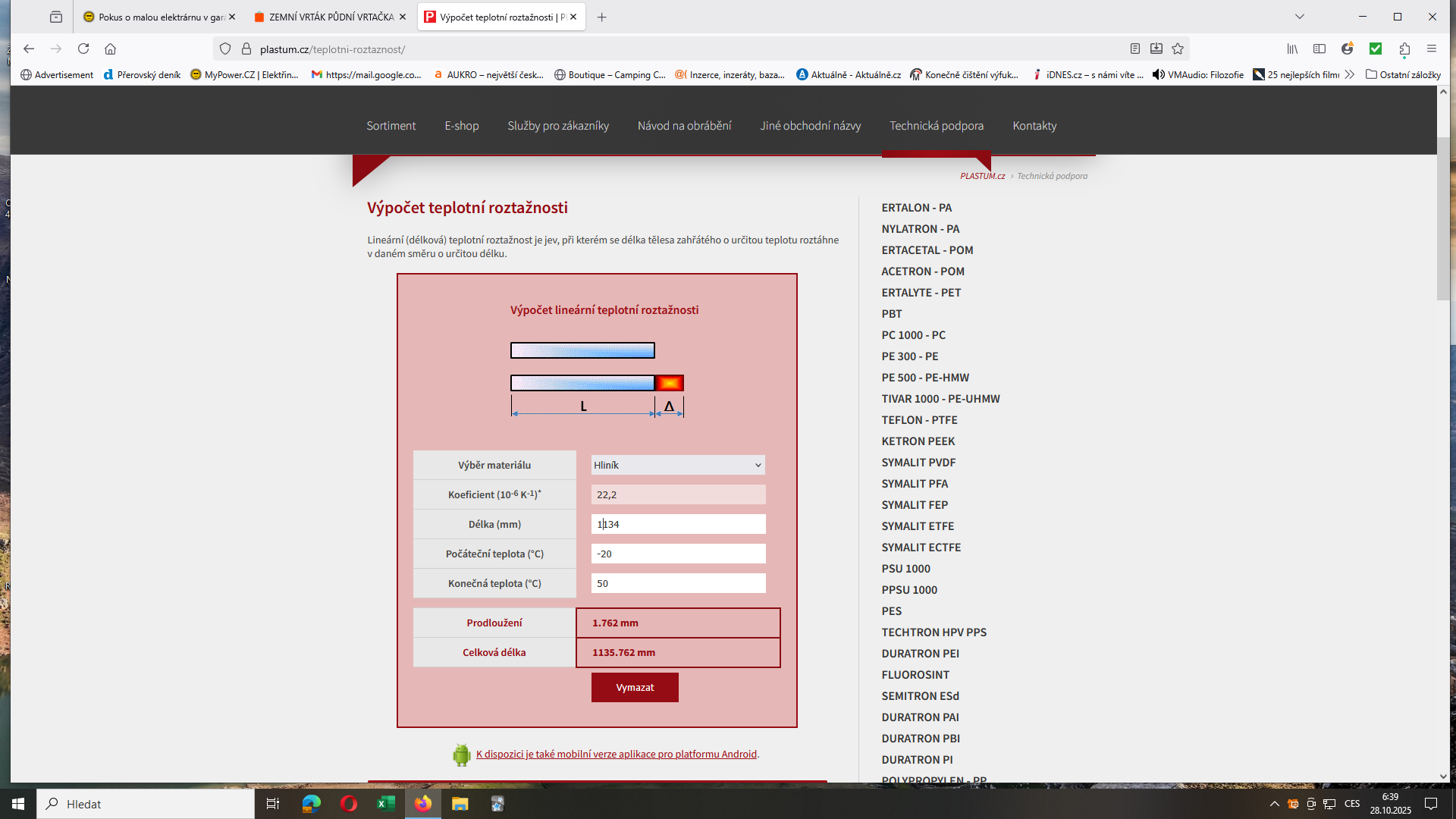

Ten panel se roztahne pokud bude rozdíl teplot 70st o 1,7mm to by měly zvládnout i ty AL vinkle panelu prohnutím.Větší obavu mám, aby se sloupky nehýbaly mrazem. Cipis tady je ten stroj na rajčata to bude skvělý má 600 hodnocení::

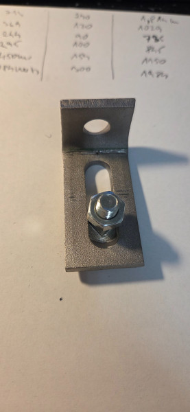

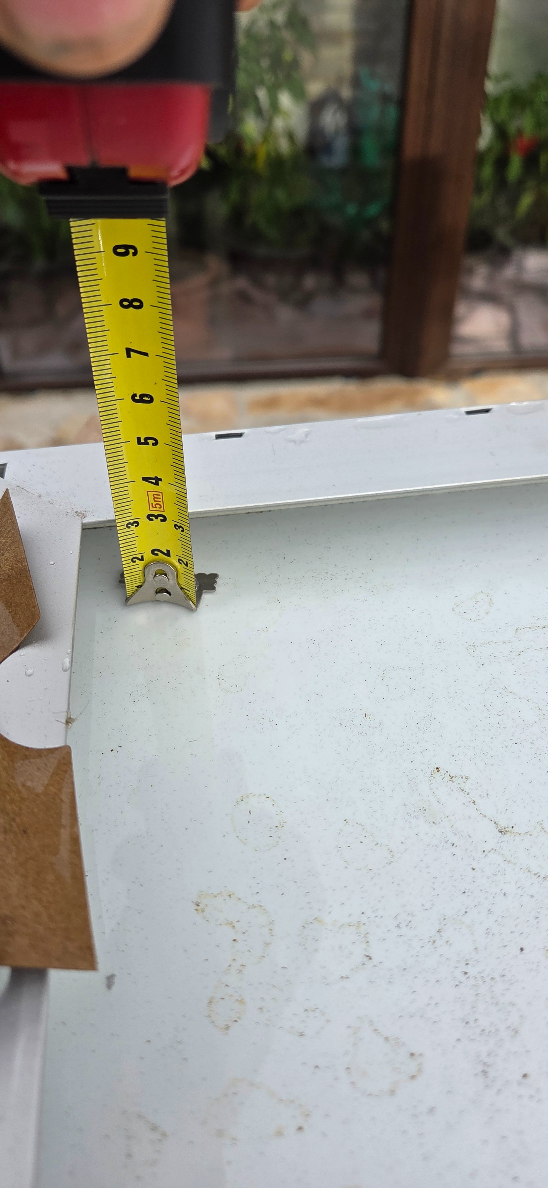

Takže změna. Budu ty panely předělávat ke sloupkům ohlým montážní adaptérem nerez 7 kč/ks 80x30x4mm.S původnima objimkama mi by zbyl nezakrytý půl panel na plotu.Toto má o možnost o 1,5 cm vĕtši mezeru mezi sloupkem a panelem.Tím se dá zakrýt přesně celá plocha.

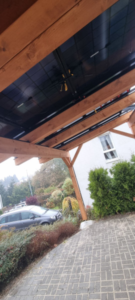

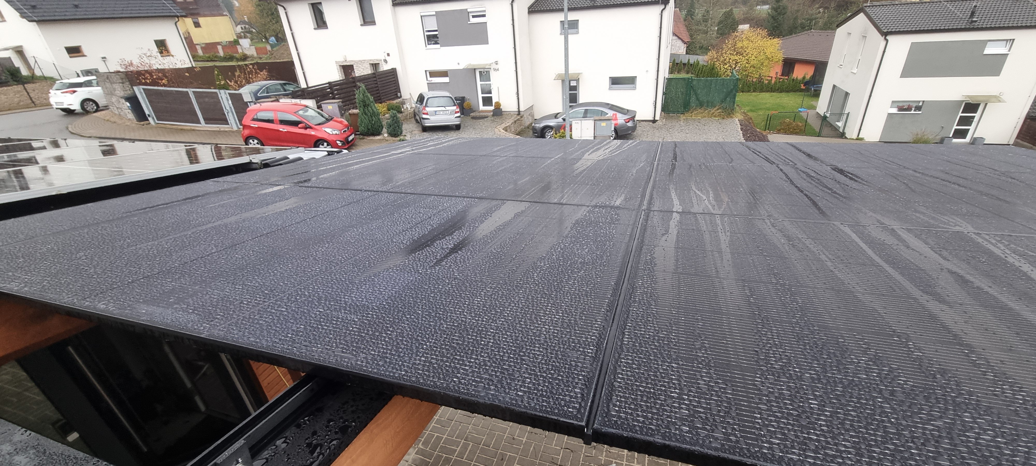

Dneska jsem to pozoroval. Mě třeba do Dah olar 585Wp full black bezdrátového teče přesně v tom rohu řezu. Vytéká to pak odtokovou drážkou která není v rohu toho vnitřního záhybu, ale v tělese profilu. Není to jen účko, ale zdvojené účko kde je uvnitř prostor. To by jsi viděl na řezu. Takže ano vzhůru nohama mi taky těsní, ale ve správné poloze ne a nějaká kapka tam občas spadne. Řeším to teď na carportu.
Jinak k tomu mému plotu, já to měl hloubka 80cm v perku. Konečná konstrukce je přes profil a zavětrování na obou stranách. Řekl bych dneska že je snazší dělat měkčí konstrukci a solidně zakotvit, než to dělat brutální a pak řešit že se zem pohnula. Dneska bych to kopal asi jako jeden pas celý bagrem a dal panely na výšku. Panely jsou levné, ale sere člověka ten čas s výměnou a musíš držet náhradní coby kdyby. Takže k těm sloupkům bych to přidělal aby to neodlétlo, ale ne žádný super pevný profil, ať to má kam uhnout a mezi penelem a sloupem 5mm dilataci a pak ať to klidně tancuje.
