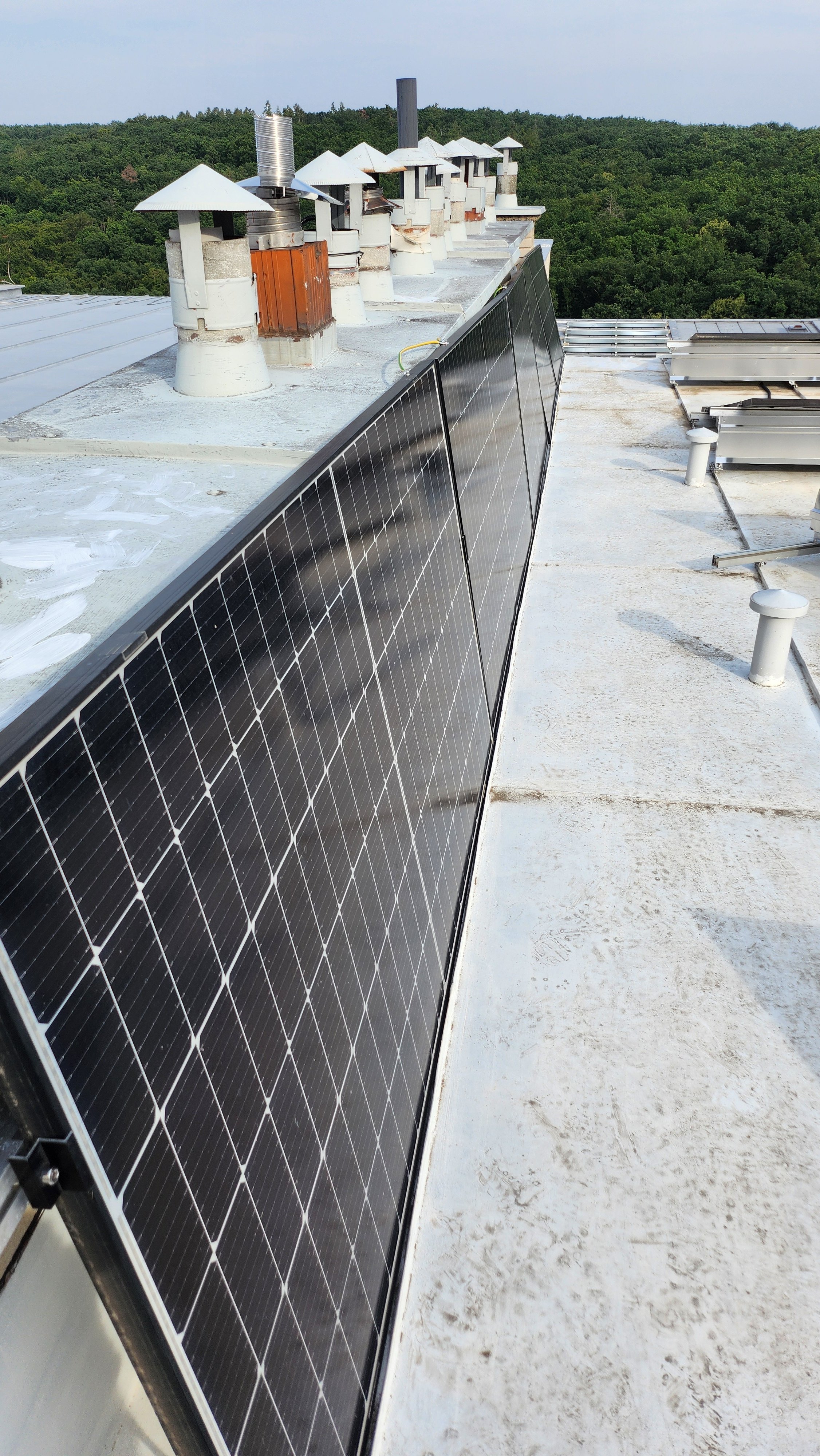

Fakt držím palce. Já mám takový "miniplot" kolem komína (viz foto), ale mám tam všude optimizéry, protože ostatní panely na střeše a sousední panelák a sousedovy komíny a ořech a jiného souseda smrk a ..... tam různě hážou stíny
. Ale jinak s těmi optimizéry celkem dobrý.

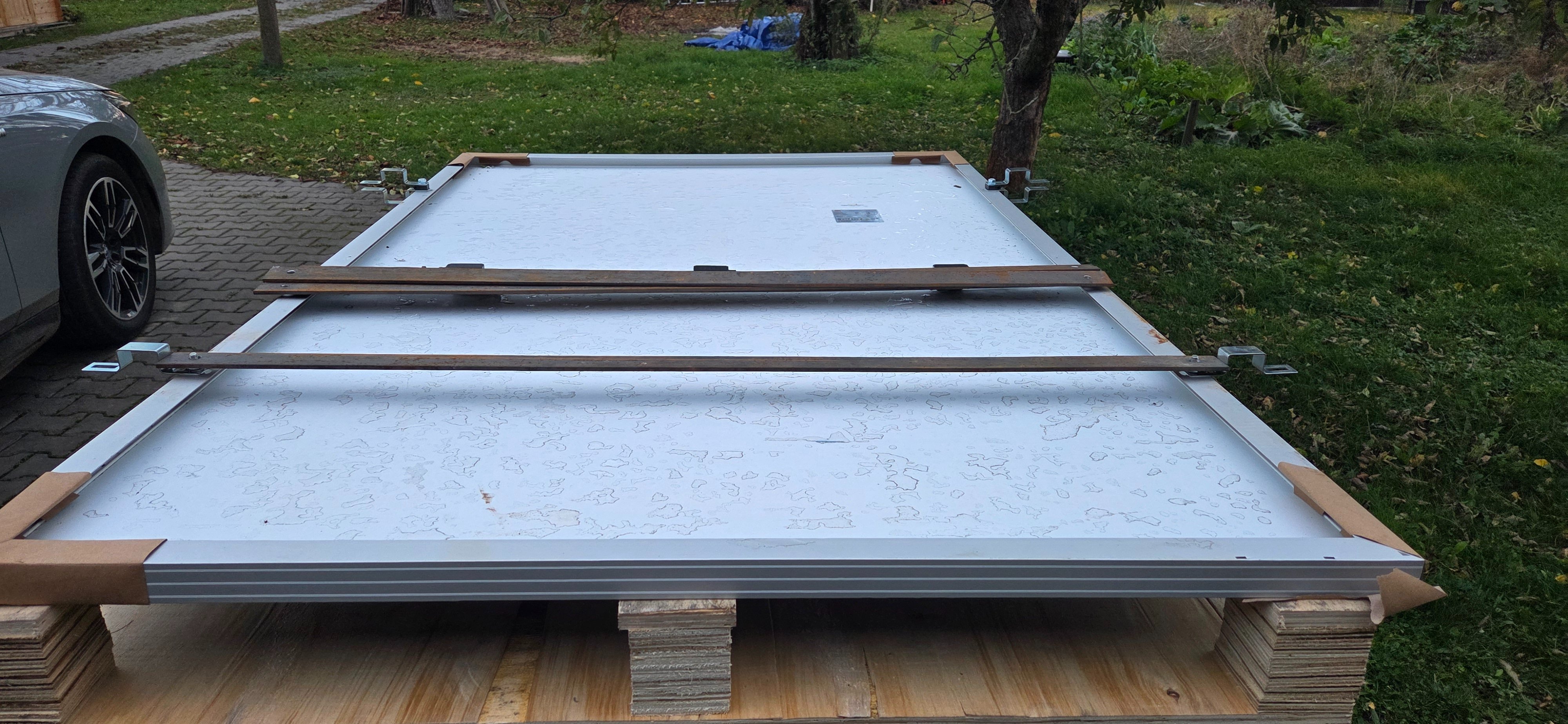

Já budu mít panely ve stringu po 2 ks,občas mi před plotem zastavi auto,jinak volno.Panely budou na stojáka a uchyzeni mám vymyšleno na pozink sloupek 60x40mm takto.Vyrobim si z pásoviny mustr na betonováni, aby to bylo přesně.Vůle tam je +/- 2cm

Takhle to màm nachystaný, nadĕlané pasoviny 6ks pŕesnĕ na rozteč sloupků.Zabetonuji sloupky s pàsovinou a po zatuhnuti betonu, tam dám panel.

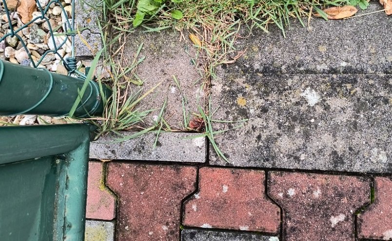

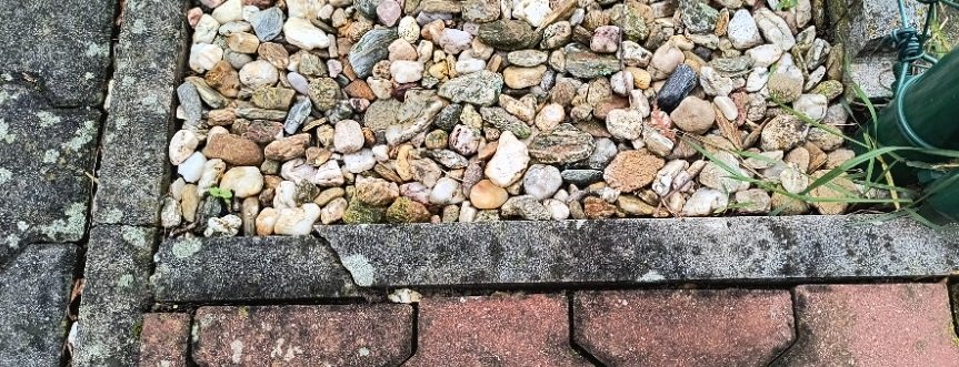

Pravda. Když jsem dělal chodníček od branky k obecnímu chodníku, vyhrál jsem si s tím a dal tam pěkně obrubníky přesně na délku. Za 10 let jeden z obrubníku praskl, vypadá to že ne natažením, ale stlačením. Ty tlaky zeminy při zmrznutí jsou asi neskutečné. Z jedné strany obrubník obecního pozemku, z druhé strany silniční obrubníky (aby se daly přejet autem). Jediné, co se mi nehýbe, je brána (ne tahle). Sloupky 4 m od sebe, ale do 90cm vylito betonem z mixu po celé šířce brány.
