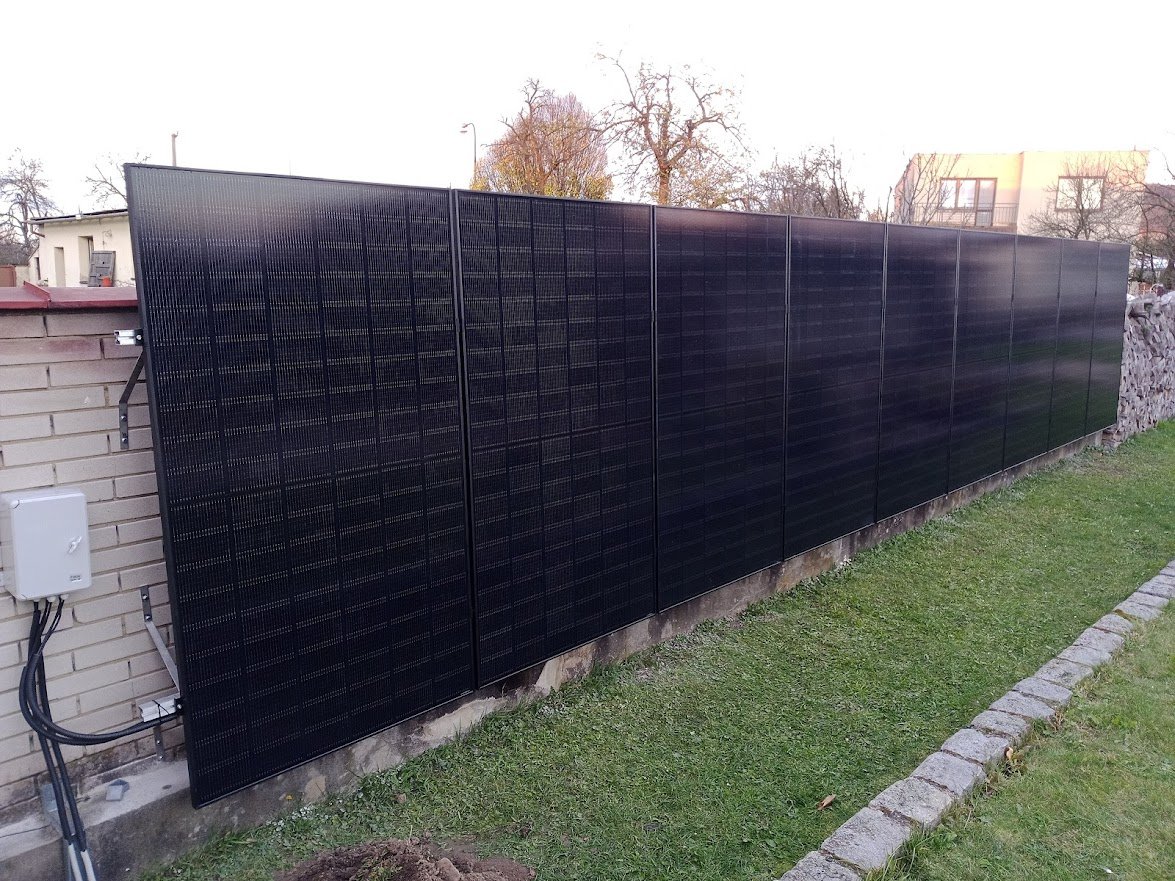

Plot se povedl
Bohužel je zataženo takže se jede jen na rozptýlené světlo
čekal sem že to na tu rozptylku pojede teda líp...

Ještě přidávám foto konstrukce na plot, bez těch výztuh, které jsem zhotovil z nerez pásoviny to bylo hodně vachrlaté..
Dnešek hodně zataženo, výroba takto:
Východ a západ na střeše 8 800Wp jenom z rozptýleného světla 4,5kWh
A nový plot 4 500Wp udělal 1,5kWh - kdyby ty panely byly otečený nahoru, klidně vodorovně vyrobily by nejspíš víc. Už se nemůžu dočkat až vykoukne

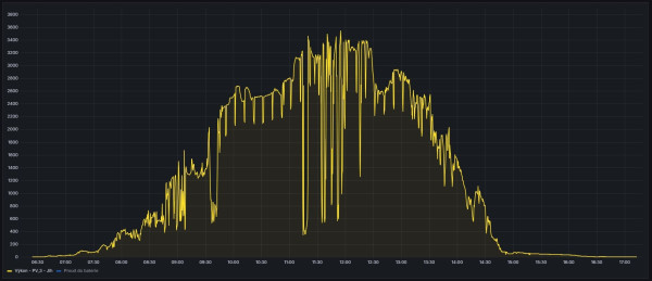

Tak konečně dneska pořádný
Plot na Jih vyrobil 12,7kWh
, východ a západ 16,8kWh celkem dneska 29,5kWh, bojler napráskanej na 72°C, baterka 100% asi su ščastné

Jà ti říkal, že bude dávat
.Ty výpoč̣tový kalkulátory moc nekecají.
Z instalovaných 4500Wp ti to dávalo 3400W to je masakr.
