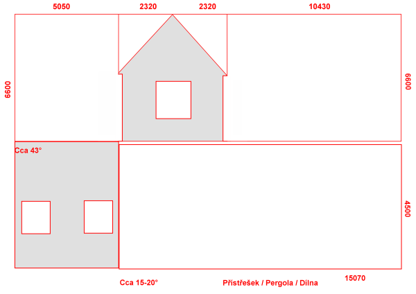

Dnes jsem využil čas a změřil a namaloval přesně plac na střeše. Prioritu má střecha, přístřešek sice stojí ale jinak, to zbourám a protáhnu střechu garáže / dílny (to jsem měl udělat hned - ale chtěl jsem šetřit a bude to dražší - jako obvykle)
Pak se vejdou ještě 2 + 2 panely na každou stranu toho horního pokoje a pak i fasáda je ve hře i na tuto i západní stranu by se pár panelů vešlo :D
Vyzkoušel jsem už 3 rozměry panelů a vždy se najde něco, co je na 💩 a nemůžu to tam nijak líp narovanat.
Nejlepší by byli panely malý 100 x 150 ale to je pak cenově taky na...prd - no - bojuju dál s těmi čísly, ale budu si muset přiznat, že bez kompromisu to nepůjde.... :fuuu:

Sorry, ten obrázek nedávám. To je vše pohled zhora? Můžeš žlutě vybarvit, co je plocha střech, kam se můžou dát panely? Kromě kót vepiš i sklon střechy, směr sklonu a doplň šipku jih. Zlatej p. Šárek, učitel technického kreslení ze střední, všechny nás srovnal do latě, tohle bychom si nedovolili.
JirkaE
Příspěvky: 2203
Reputace: 300
Lokalita: Kousek od Rozvadova
Výkon panelů [Wp]: 7350
Kapacita baterie [kWh]: 38
Re: Jirkova FVE
Příspěvek od JirkaE »
Omlouvám se, nejsem dobrý kreslíř, technické kreslení jsem jen ,,proplul"
Snažil jsem se o pohled, kde by se mě co nejlíp doplňovalo - tím mím humpoláckým způsobem, ale stejně mě to moc nejde.
Je to víc o výpočtech než reálném pohledu a žádný program nemám a neumím ovládat.
Tak budu muset asi jen ručně a manuálně - zkouším vždy na výšku i na šířku - různé rozměry panelů - a samozřejmě vybírám nejdřív podle ceny.
Takhle je to myšleno, snad je to lepší - vše je jih s nepatrným vychýlením 3-4°na západ - čistý jih to není, skoro.
Součastné panely - jeden string na severní stranu střechy, jeden na přístřešek na dřevo a třetí na plot, nebo západní stranu fasády.
Ale střecha už jednotná, jednobarevná - z jednoho modelu panelů = musím to koupit najednou - i kdybych to přidával postupně.
Sehnat po pár měsících / roku nebo dvou / stejný model je pomalu zázrak.
Tohle je moje stará první malůvka - tak se mě nesmějte :lol: :D

I na boční strany vystupující ze střechy se vejdou na každou stranu 2 + 2 panely.
Když jsem zateploval a dělal první práce před lety, nevycházel mě rozměr podle plánů - protože tam byla pouze 15cm zeď na těch bocích :eek2:
Tak jsem zevnitř přidal na ten trojúhelník dalších 10cm Ytong... jinak to nešlo, střecha nemá skoro žádné přesahy a musí se tam vejít pak zateplující fasáda.
