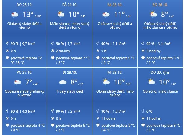

Pokud je ale předpověď počasí na dalších cca 7-10 dnů podobná a slunce vykoukne sotva na hodinu a mě to za den nevyrobí ani 25-50% spotřeby, je u mě lepší cvaknout na síť přepínači 1-0-2 protože ty ztráty jsou nepřiměřeně veliké cca 30% zcela určitě
a ještě takhle prodražovat zbytečně energii ze sítě rozhodně nechci...
Teď poslední předpověď vypadá až na poslední dny v řijnu...
Alespoň se dorovná baterka a synchronizuje zas SOC.

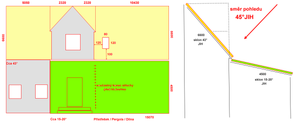

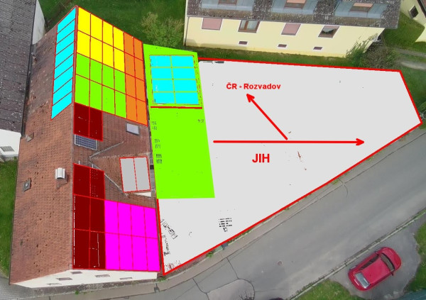

Re: Jirkova FVE

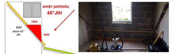

Dnes jsem využil čas a změřil a namaloval přesně plac na střeše. Prioritu má střecha, přístřešek sice stojí ale jinak, to zbourám a protáhnu střechu garáže / dílny (to jsem měl udělat hned - ale chtěl jsem šetřit a bude to dražší - jako obvykle)
Pak se vejdou ještě 2 + 2 panely na každou stranu toho horního pokoje a pak i fasáda je ve hře i na tuto i západní stranu by se pár panelů vešlo
Vyzkoušel jsem už 3 rozměry panelů a vždy se najde něco, co je na
a nemůžu to tam nijak líp narovanat.
Nejlepší by byli panely malý 100 x 150 ale to je pak cenově taky na...prd - no - bojuju dál s těmi čísly, ale budu si muset přiznat, že bez kompromisu to nepůjde....
Kostěj
- Příspěvky: 868
- Reputace: 116
- Lokalita: Dobrovicko
- Systémové napětí: ~60 V
- Výkon panelů [Wp]: 9200
- Kapacita baterie [kWh]: 34
Re: Jirkova FVE
Sorry, ten obrázek nedávám. To je vše pohled zhora? Můžeš žlutě vybarvit, co je plocha střech, kam se můžou dát panely? Kromě kót vepiš i sklon střechy, směr sklonu a doplň šipku jih. Zlatej p. Šárek, učitel technického kreslení ze střední, všechny nás srovnal do latě, tohle bychom si nedovolili.
- Příspěvky: 2203
- Reputace: 300
Re: Jirkova FVE
Omlouvám se, nejsem dobrý kreslíř, technické kreslení jsem jen ,,proplul"
Snažil jsem se o pohled, kde by se mě co nejlíp doplňovalo - tím mím humpoláckým způsobem, ale stejně mě to moc nejde.
Je to víc o výpočtech než reálném pohledu a žádný program nemám a neumím ovládat.
Tak budu muset asi jen ručně a manuálně - zkouším vždy na výšku i na šířku - různé rozměry panelů - a samozřejmě vybírám nejdřív podle ceny.
Takhle je to myšleno, snad je to lepší - vše je jih s nepatrným vychýlením 3-4°na západ - čistý jih to není, skoro.
Součastné panely - jeden string na severní stranu střechy, jeden na přístřešek na dřevo a třetí na plot, nebo západní stranu fasády.
Ale střecha už jednotná, jednobarevná - z jednoho modelu panelů = musím to koupit najednou - i kdybych to přidával postupně.
Sehnat po pár měsících / roku nebo dvou / stejný model je pomalu zázrak.
Tohle je moje stará první malůvka - tak se mě nesmějte
- Příspěvky: 2203
- Reputace: 300
Re: Jirkova FVE
I na boční strany vystupující ze střechy se vejdou na každou stranu 2 + 2 panely.
Když jsem zateploval a dělal první práce před lety, nevycházel mě rozměr podle plánů - protože tam byla pouze 15cm zeď na těch bocích
Tak jsem zevnitř přidal na ten trojúhelník dalších 10cm Ytong... jinak to nešlo, střecha nemá skoro žádné přesahy a musí se tam vejít pak zateplující fasáda.

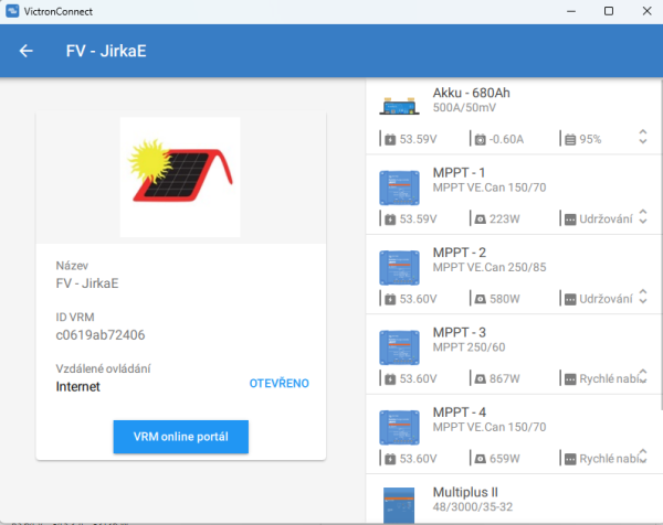

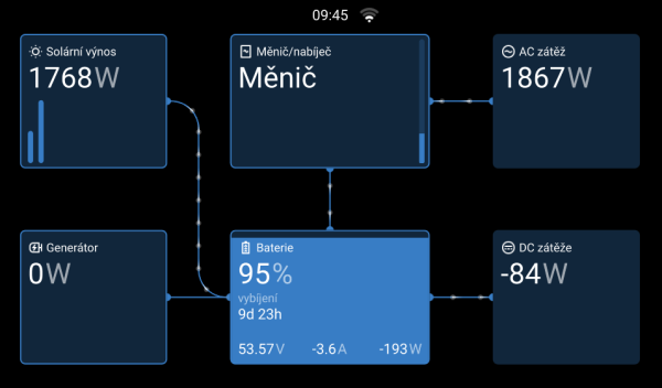

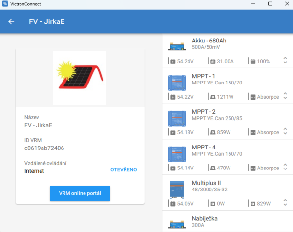

Tvl...
Už mám zase 2 MPPT ve Flot
a dva nejhlavnější stringy nevyrábí - to snad je začarovaný
Včera taky, ještě pod 90% SOC
Už jsem zkusil snad vše - tedy asi ne úplně vše...
Místo aby baterka šla na 100% - tak to udržuje na 53,6V a výš to nejde, i když mám 55,2V Bulk.
Dva MPPT Regulátory se snaží o 55,2V a dva to udržují na 53,6V
má někdo nějaký nápad ???
Zase jsem zkusil zapnout DVCC
ale nic se nezměnilo, udržuje to na 53,6V

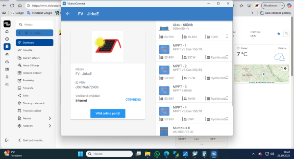

- Příspěvky: 2203
- Reputace: 300
Re: Jirkova FVE
Ze zoufalosti jsem povypínal úplně vše. S myšlenkou velkého restartu - že tam třeba dělá rotiku nějaká komunikace.
Po pár minutách znova zapnul - překvapil mě poměrně velký blesk na nožovkách při připojení prvního setu baterek zpět, kdy se i trošku chytil na okraji a musel jsem to dorazit pěstí a velkou silou aby nožovka seděla správně a celou plochou.
Vše naběhlo zdá se správně, baterka šla na 100% rovnou, po té co jsem zapnul zpět i Cerbo a za minutu všechny 4 MPPT společně přešli do Absorce.
Pak jsem se vrátil nahoru k PC. Ve vzdáleném přístupu ve VictronConnect mě zmizel regl MPPT-3 ten jediný bez VE.CAN
Ale jinak to běží zdá se správně.
Mohl tomu chybět pouze tento brutální restart ? Aby se vše rozběhlo správně ?
Velmi rychle to dosáhlo 55,2V mám připnuté pouze vytěžování - dům je dál odpojený a svítí po dlouhé době.
ALE opět zatím nedošlo na synchronizaci SOC
já se k tomu snad nedopracuju...
Protože nemám jak vytěžovat, když je odpojený barák a už zase slunce zašlo, vrazil jsem tam DC-zdroj do zásuvky (jen FV) první za měniči a zkouším to zatěžovat jen přes DC-zdroj a regulátor Sapro - zvyšováním a snižováním zátěže v menu.
Tím jsem něco odcucnul a znova by měl ten proces najet znova a měla by ho ukončit synchronizace SOC.
Všechna 4 MPPT - opět hromadně - přešli do bulk a nabijí naplno = nejméně jeden problém je asi vyřešen
Chtěl jsem dojít dolů přímo k MPPT Regulátorům a znova tam ručně přidat to MPPT-3.
Ještě jednou jsem otevřel VictronConnect vzdáleně na PC a regulátor tam je zpět i bez zásahu
To napětí mě padá hrozně rychle, po dosažení 55,2V a přechod na ABS a Flot - neudrží se tam ani ty 3 min aby se SOC synchronizovala.
Co bych ještě měl změnit ? Nenapadá něco někoho prosím ?
leoshavla
- Příspěvky: 413
- Reputace: 63
Re: Jirkova FVE

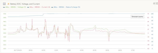

A jaký tam máš zbytkový proud ty 3 min.
Koukni do grafu Shuntu.
- Příspěvky: 2203
- Reputace: 300
Re: Jirkova FVE

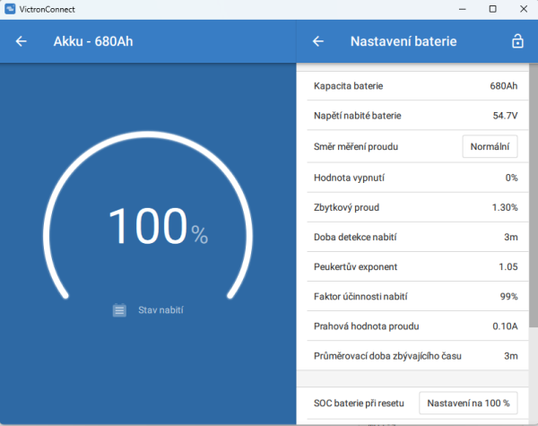

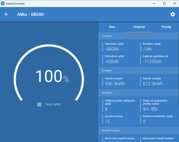

Promiň, vůbec nevím v jakém grafu to hledat a jak se to jmenuje v angličtině...leoshavla píše: ned říj 26, 2025 4:02 pmA jaký tam máš zbytkový proud ty 3 min.
Dnes jsem 3x viděl, jak to drží v Abs 10 min na 55,2V a přesto se SOC nesynchronizovala....
Proud vždy spadnul na 5A a šel pomalu dolů... Jenže 2 MPPT dál jeli v Bulk a dvě v Abs
2x jeli všechny MPPT synchronizovaně a pak už to šlo zase 2x tímto způsobem = 2 MPPT v Bulk a 2 MPPT v Abs
leoshavla
- Příspěvky: 413
- Reputace: 63
Re: Jirkova FVE
Koukni přes Bluetooth do Shuntu na Trendy historie na ten čas co byla Absorpce nebo těsně před ní kolik teklo do baterie proudu.

Jsou ty regulatory/stringy na stejnou stranu a maji stejnou kabelaz.Mam Victron teprve nedlouho,ale vysledoval jsem zajimavou vec.Jelikoz mam jeden regl prozatim na nouzovem kabelu,ktery ma vetsi odpor,tak meri jine napeti a do floatu pada pozdeji.A jeste ke vsemu regulator/string na zapadni stranu se dopoledne obcas necha zmast poklesem proudu a taky spadne do floatu,ale po chvili se z toho zase probere kdyz vidi i pokles napeti.
- Příspěvky: 2203
- Reputace: 300
Re: Jirkova FVE
Ty manuály jsou pěkně na prd - když se píše pouze v někerých, že Ve.Can a Ve.Direct by se neměli kombinovat - totéž platí o Shunt a synchronizaci.
Moje 4 pokusy včera dojet nahoru a pokaždý něco odcucnout a znova zkusit jsou naprd, když některém manuálu se píše (a v jiném ne) že SOC musí klesnout až pod 90% aby došlo potom znova na synchronizaci.
Ani jednu z těchto věcí jsem nevěděl.
MPPT-3 (to co nemá Ve.Can) tak už je pryč a vše jsem znovu restartoval a zkouším znova. Přebytečný string zas ohřívá vodu.
Prvně klesnout pod 90% a pak celé nanovo - i když je SOC asi zřejmě znova rozhozený - tak doufám že 89% bude stačit.

Slnka je uz malo a teda ak chces ozaj odsledovat ci sa to soc resetuje tak by som tam asi pripojil nejaku regulovatelnu nabijacku a vyvodil taky prud ktory mas nastaveny na shunte ked sa ti ma resetovat soc. A potom uvidis ci sa to soc resetuje. Ak sa neresetuje (co je menej pravdepodobne) tak je problem so shuntom.Ale ak sa ti soc resetuje tak mas na 100% zle nastavene regulatory voci tomu shuntu.

Když chci více MPPT, tak mi přijde nejjednodušší používat jen VE.Can.
Ale to už asi tušíš
Ale to už asi tušíš
- Příspěvky: 2203
- Reputace: 300
Re: Jirkova FVE
To nebyl záměr, jen náhoda - výhodná koupě toho MPPT regulátoru - dříve jsem tu informaci neměl - že se to nemá kombinovat, škoda no...
Pomalu a jistě jdu nahoru, na konci nabíječku odpojím a nechám to na regulátorech, vycucnul jsem to do bojleru pod 90% soc
Nabíjet bych mohl i silnější, ale musel bych to předělávat, takhle zatím stačí, barák zůstává na energii ze sítě
