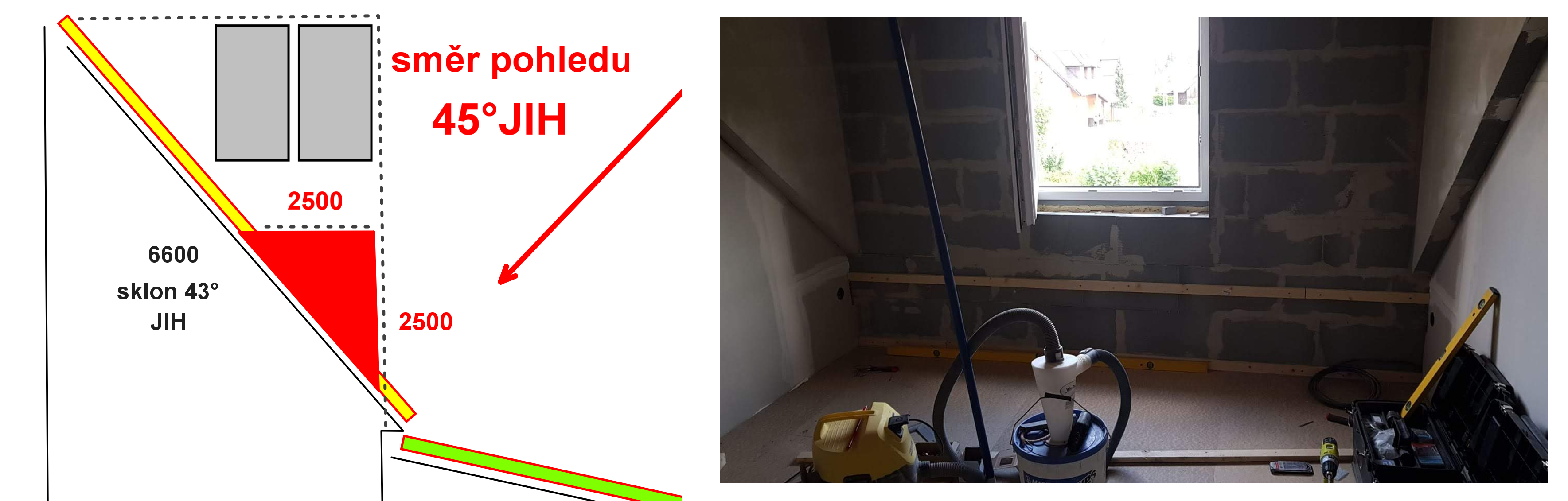

Dnes jsem využil čas a změřil a namaloval přesně plac na střeše. Prioritu má střecha, přístřešek sice stojí ale jinak, to zbourám a protáhnu střechu garáže / dílny (to jsem měl udělat hned - ale chtěl jsem šetřit a bude to dražší - jako obvykle)
Pak se vejdou ještě 2 + 2 panely na každou stranu toho horního pokoje a pak i fasáda je ve hře i na tuto i západní stranu by se pár panelů vešlo
Vyzkoušel jsem už 3 rozměry panelů a vždy se najde něco, co je na
a nemůžu to tam nijak líp narovanat.
Nejlepší by byli panely malý 100 x 150 ale to je pak cenově taky na...prd - no - bojuju dál s těmi čísly, ale budu si muset přiznat, že bez kompromisu to nepůjde....

Sorry, ten obrázek nedávám. To je vše pohled zhora? Můžeš žlutě vybarvit, co je plocha střech, kam se můžou dát panely? Kromě kót vepiš i sklon střechy, směr sklonu a doplň šipku jih. Zlatej p. Šárek, učitel technického kreslení ze střední, všechny nás srovnal do latě, tohle bychom si nedovolili.
- Příspěvky: 2424
- Reputace:352
Re: Jirkova FVE
Omlouvám se, nejsem dobrý kreslíř, technické kreslení jsem jen ,,proplul"
Snažil jsem se o pohled, kde by se mě co nejlíp doplňovalo - tím mím humpoláckým způsobem, ale stejně mě to moc nejde.
Je to víc o výpočtech než reálném pohledu a žádný program nemám a neumím ovládat.
Tak budu muset asi jen ručně a manuálně - zkouším vždy na výšku i na šířku - různé rozměry panelů - a samozřejmě vybírám nejdřív podle ceny.
Takhle je to myšleno, snad je to lepší - vše je jih s nepatrným vychýlením 3-4°na západ - čistý jih to není, skoro.
Součastné panely - jeden string na severní stranu střechy, jeden na přístřešek na dřevo a třetí na plot, nebo západní stranu fasády.
Ale střecha už jednotná, jednobarevná - z jednoho modelu panelů = musím to koupit najednou - i kdybych to přidával postupně.
Sehnat po pár měsících / roku nebo dvou / stejný model je pomalu zázrak.
Tohle je moje stará první malůvka - tak se mě nesmějte

I na boční strany vystupující ze střechy se vejdou na každou stranu 2 + 2 panely.
Když jsem zateploval a dělal první práce před lety, nevycházel mě rozměr podle plánů - protože tam byla pouze 15cm zeď na těch bocích
Tak jsem zevnitř přidal na ten trojúhelník dalších 10cm Ytong... jinak to nešlo, střecha nemá skoro žádné přesahy a musí se tam vejít pak zateplující fasáda.

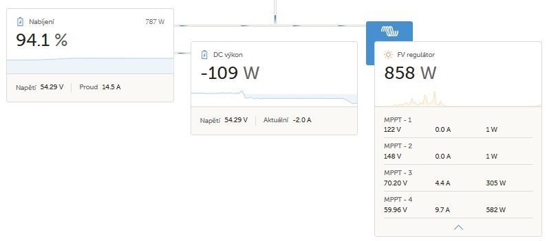

Tvl...
Už mám zase 2 MPPT ve Flot
a dva nejhlavnější stringy nevyrábí - to snad je začarovaný
Včera taky, ještě pod 90% SOC
Už jsem zkusil snad vše - tedy asi ne úplně vše...
Místo aby baterka šla na 100% - tak to udržuje na 53,6V a výš to nejde, i když mám 55,2V Bulk.
Dva MPPT Regulátory se snaží o 55,2V a dva to udržují na 53,6V
má někdo nějaký nápad ???
Zase jsem zkusil zapnout DVCC
ale nic se nezměnilo, udržuje to na 53,6V

Ze zoufalosti jsem povypínal úplně vše. S myšlenkou velkého restartu - že tam třeba dělá rotiku nějaká komunikace.
Po pár minutách znova zapnul - překvapil mě poměrně velký blesk na nožovkách při připojení prvního setu baterek zpět, kdy se i trošku chytil na okraji a musel jsem to dorazit pěstí a velkou silou aby nožovka seděla správně a celou plochou.
Vše naběhlo zdá se správně, baterka šla na 100% rovnou, po té co jsem zapnul zpět i Cerbo a za minutu všechny 4 MPPT společně přešli do Absorce.
Pak jsem se vrátil nahoru k PC. Ve vzdáleném přístupu ve VictronConnect mě zmizel regl MPPT-3 ten jediný bez VE.CAN
Ale jinak to běží zdá se správně.
Mohl tomu chybět pouze tento brutální restart ? Aby se vše rozběhlo správně ?
Velmi rychle to dosáhlo 55,2V mám připnuté pouze vytěžování - dům je dál odpojený a svítí po dlouhé době.
ALE opět zatím nedošlo na synchronizaci SOC
já se k tomu snad nedopracuju...
Protože nemám jak vytěžovat, když je odpojený barák a už zase slunce zašlo, vrazil jsem tam DC-zdroj do zásuvky (jen FV) první za měniči a zkouším to zatěžovat jen přes DC-zdroj a regulátor Sapro - zvyšováním a snižováním zátěže v menu.
Tím jsem něco odcucnul a znova by měl ten proces najet znova a měla by ho ukončit synchronizace SOC.
Všechna 4 MPPT - opět hromadně - přešli do bulk a nabijí naplno = nejméně jeden problém je asi vyřešen
Chtěl jsem dojít dolů přímo k MPPT Regulátorům a znova tam ručně přidat to MPPT-3.
Ještě jednou jsem otevřel VictronConnect vzdáleně na PC a regulátor tam je zpět i bez zásahu
To napětí mě padá hrozně rychle, po dosažení 55,2V a přechod na ABS a Flot - neudrží se tam ani ty 3 min aby se SOC synchronizovala.
Co bych ještě měl změnit ? Nenapadá něco někoho prosím ?

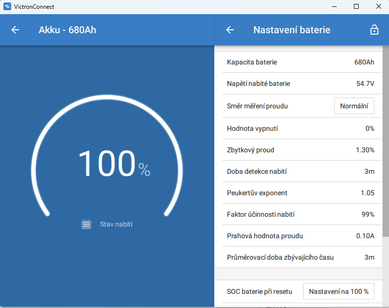

A jaký tam máš zbytkový proud ty 3 min.
Koukni do grafu Shuntu.

Promiň, vůbec nevím v jakém grafu to hledat a jak se to jmenuje v angličtině...leoshavla píše: ned říj 26, 2025 4:02 pmA jaký tam máš zbytkový proud ty 3 min.
Dnes jsem 3x viděl, jak to drží v Abs 10 min na 55,2V a přesto se SOC nesynchronizovala....
Proud vždy spadnul na 5A a šel pomalu dolů... Jenže 2 MPPT dál jeli v Bulk a dvě v Abs
2x jeli všechny MPPT synchronizovaně a pak už to šlo zase 2x tímto způsobem = 2 MPPT v Bulk a 2 MPPT v Abs

Koukni přes Bluetooth do Shuntu na Trendy historie na ten čas co byla Absorpce nebo těsně před ní kolik teklo do baterie proudu.

Ty manuály jsou pěkně na prd - když se píše pouze v někerých, že Ve.Can a Ve.Direct by se neměli kombinovat - totéž platí o Shunt a synchronizaci.
Moje 4 pokusy včera dojet nahoru a pokaždý něco odcucnout a znova zkusit jsou naprd, když některém manuálu se píše (a v jiném ne) že SOC musí klesnout až pod 90% aby došlo potom znova na synchronizaci.
Ani jednu z těchto věcí jsem nevěděl.
MPPT-3 (to co nemá Ve.Can) tak už je pryč a vše jsem znovu restartoval a zkouším znova. Přebytečný string zas ohřívá vodu.
Prvně klesnout pod 90% a pak celé nanovo - i když je SOC asi zřejmě znova rozhozený - tak doufám že 89% bude stačit.

Slnka je uz malo a teda ak chces ozaj odsledovat ci sa to soc resetuje tak by som tam asi pripojil nejaku regulovatelnu nabijacku a vyvodil taky prud ktory mas nastaveny na shunte ked sa ti ma resetovat soc. A potom uvidis ci sa to soc resetuje. Ak sa neresetuje (co je menej pravdepodobne) tak je problem so shuntom.Ale ak sa ti soc resetuje tak mas na 100% zle nastavene regulatory voci tomu shuntu.

To nebyl záměr, jen náhoda - výhodná koupě toho MPPT regulátoru - dříve jsem tu informaci neměl - že se to nemá kombinovat, škoda no...
Pomalu a jistě jdu nahoru, na konci nabíječku odpojím a nechám to na regulátorech, vycucnul jsem to do bojleru pod 90% soc
Nabíjet bych mohl i silnější, ale musel bych to předělávat, takhle zatím stačí, barák zůstává na energii ze sítě
