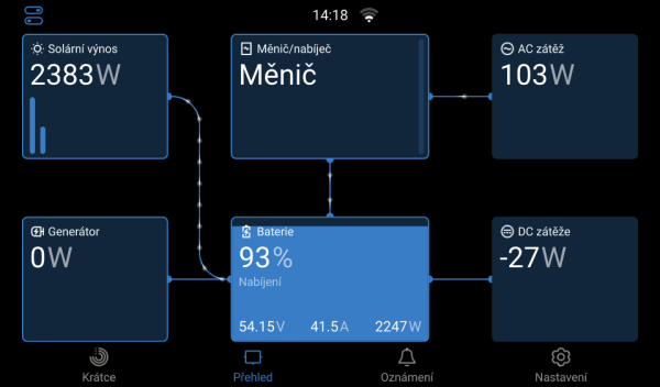

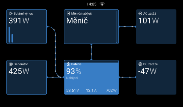

Tvl...
Už mám zase 2 MPPT ve Flot
a dva nejhlavnější stringy nevyrábí - to snad je začarovaný
Včera taky, ještě pod 90% SOC
Už jsem zkusil snad vše - tedy asi ne úplně vše...
Místo aby baterka šla na 100% - tak to udržuje na 53,6V a výš to nejde, i když mám 55,2V Bulk.
Dva MPPT Regulátory se snaží o 55,2V a dva to udržují na 53,6V
má někdo nějaký nápad ???
Zase jsem zkusil zapnout DVCC
ale nic se nezměnilo, udržuje to na 53,6V
- Příspěvky: 1730
- Reputace: 239
Re: Jirkova FVE
Ze zoufalosti jsem povypínal úplně vše. S myšlenkou velkého restartu - že tam třeba dělá rotiku nějaká komunikace.
Po pár minutách znova zapnul - překvapil mě poměrně velký blesk na nožovkách při připojení prvního setu baterek zpět, kdy se i trošku chytil na okraji a musel jsem to dorazit pěstí a velkou silou aby nožovka seděla správně a celou plochou.
Vše naběhlo zdá se správně, baterka šla na 100% rovnou, po té co jsem zapnul zpět i Cerbo a za minutu všechny 4 MPPT společně přešli do Absorce.
Pak jsem se vrátil nahoru k PC. Ve vzdáleném přístupu ve VictronConnect mě zmizel regl MPPT-3 ten jediný bez VE.CAN
Ale jinak to běží zdá se správně.
Mohl tomu chybět pouze tento brutální restart ? Aby se vše rozběhlo správně ?
Velmi rychle to dosáhlo 55,2V mám připnuté pouze vytěžování - dům je dál odpojený a svítí po dlouhé době.
ALE opět zatím nedošlo na synchronizaci SOC
já se k tomu snad nedopracuju...
Protože nemám jak vytěžovat, když je odpojený barák a už zase slunce zašlo, vrazil jsem tam DC-zdroj do zásuvky (jen FV) první za měniči a zkouším to zatěžovat jen přes DC-zdroj a regulátor Sapro - zvyšováním a snižováním zátěže v menu.
Tím jsem něco odcucnul a znova by měl ten proces najet znova a měla by ho ukončit synchronizace SOC.
Všechna 4 MPPT - opět hromadně - přešli do bulk a nabijí naplno = nejméně jeden problém je asi vyřešen
Chtěl jsem dojít dolů přímo k MPPT Regulátorům a znova tam ručně přidat to MPPT-3.
Ještě jednou jsem otevřel VictronConnect vzdáleně na PC a regulátor tam je zpět i bez zásahu
To napětí mě padá hrozně rychle, po dosažení 55,2V a přechod na ABS a Flot - neudrží se tam ani ty 3 min aby se SOC synchronizovala.
Co bych ještě měl změnit ? Nenapadá něco někoho prosím ?

A jaký tam máš zbytkový proud ty 3 min.
Koukni do grafu Shuntu.
- Příspěvky: 1730
- Reputace: 239
Re: Jirkova FVE
Promiň, vůbec nevím v jakém grafu to hledat a jak se to jmenuje v angličtině...leoshavla píše: ned říj 26, 2025 4:02 pmA jaký tam máš zbytkový proud ty 3 min.
Dnes jsem 3x viděl, jak to drží v Abs 10 min na 55,2V a přesto se SOC nesynchronizovala....
Proud vždy spadnul na 5A a šel pomalu dolů... Jenže 2 MPPT dál jeli v Bulk a dvě v Abs
2x jeli všechny MPPT synchronizovaně a pak už to šlo zase 2x tímto způsobem = 2 MPPT v Bulk a 2 MPPT v Abs
leoshavla
- Příspěvky: 246
- Reputace: 36
Re: Jirkova FVE
Koukni přes Bluetooth do Shuntu na Trendy historie na ten čas co byla Absorpce nebo těsně před ní kolik teklo do baterie proudu.

Re: Jirkova FVE
Ty manuály jsou pěkně na prd - když se píše pouze v někerých, že Ve.Can a Ve.Direct by se neměli kombinovat - totéž platí o Shunt a synchronizaci.
Moje 4 pokusy včera dojet nahoru a pokaždý něco odcucnout a znova zkusit jsou naprd, když některém manuálu se píše (a v jiném ne) že SOC musí klesnout až pod 90% aby došlo potom znova na synchronizaci.
Ani jednu z těchto věcí jsem nevěděl.
MPPT-3 (to co nemá Ve.Can) tak už je pryč a vše jsem znovu restartoval a zkouším znova. Přebytečný string zas ohřívá vodu.
Prvně klesnout pod 90% a pak celé nanovo - i když je SOC asi zřejmě znova rozhozený - tak doufám že 89% bude stačit.

- Příspěvky: 1730
- Reputace: 239
Re: Jirkova FVE
To nebyl záměr, jen náhoda - výhodná koupě toho MPPT regulátoru - dříve jsem tu informaci neměl - že se to nemá kombinovat, škoda no...
Pomalu a jistě jdu nahoru, na konci nabíječku odpojím a nechám to na regulátorech, vycucnul jsem to do bojleru pod 90% soc
Nabíjet bych mohl i silnější, ale musel bych to předělávat, takhle zatím stačí, barák zůstává na energii ze sítě
Edit: Chvilkama i pomocníček na obloze
