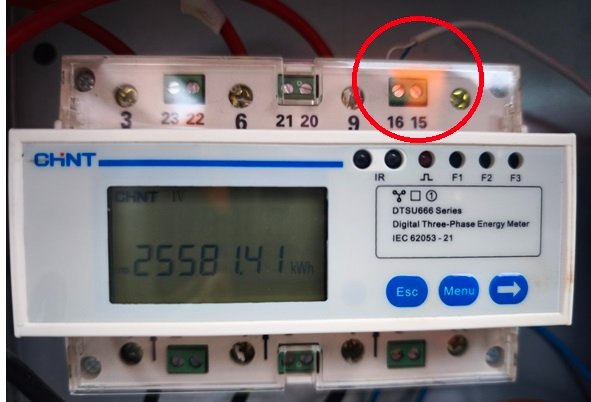

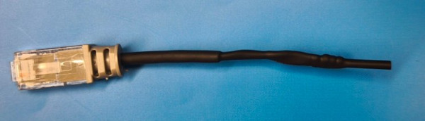

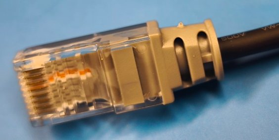

dobrí večer ,
ak náhodu po prepojení CT cievok tam bude veľká odchýlka v meraní /kvôli vzdialenosti/ , môžem prepojiť menič aj z chint ktorí už mam /na foto/ v existujúcej fve /solax/ , pri kúpe meniča tam bol aj takýto káblik a zapojím v meniči do ,,meter 485,,vid prílohe.

To jako že bys připojil 2 měniče na jeden měřák?
Nevím, jestli ten z toho nebude mít nějaký duševní problém.
A teda hlavně jestli nebude trochu problém provoz dvou nesynchronizovaných FVE na jedné síti (pokud je to tak myšleno).
Naproti tomu 30m kabelu tomu měření s vysokou pravděpodobností žádný problém nezpůsobí.
