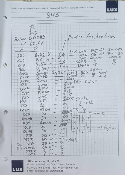

Je to trochu mazanice
dělal jsem si poznámky během videa levý sloupec nastavení dle Youtuber BAKOM
pravý sloupec Andy Australan

Já - když jsem okopíroval nastavení Andy Australana pro Shunt Victron a MPPT Victron - výsledkem bylo to, že se mě nesynchronizovalo SOC baterkyleoshavla píše: pon říj 20, 2025 2:06 pmJe to trochu mazanicedělal jsem si poznámky během videa levý sloupec nastavení dle Youtuber BAKOM
Ze zoufalosti jsem to okopíroval komplet a nefungovalo to tak - jak by mělo - ale já jsem ten nejposlednější kdo by se měl k nastavení vyjadřovat...
