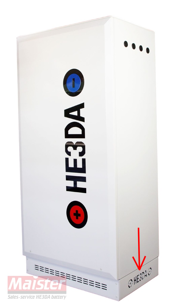

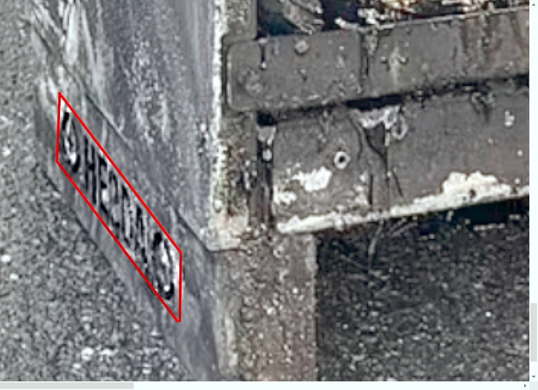

JirkaE píše: pát čer 13, 2025 8:37 am
gupa píše: pát čer 13, 2025 7:54 am
Někde jsem ji viděl a hoodně mi připomíná tuto baterii. Je to ale čistá spekulace.
Identicky vypadá i ten regál...
Jak už psal trezvii z boku vlevo dole na ohořelé skříni je jasně vidět nápis (+) HE3DA (-) viz obrázek a ty články uvnitř tedy zřejmě budou HE3DA.
Mají to na těch skříních dole na bocích vyražené do plechu, proto je to jakž takž viditelné i po tom požáru.
Článek HE3DA. O HE3DA se na fóru mypower.cz píše podrobněji v jiném tématu.
Obrázek

Valdano
Příspěvky: 1416
Reputace: 209
Lokalita: Česká Lípa
Re: Výbuch domu z fotovoltaiky
Příspěvek od Valdano »
eman píše: ned čer 15, 2025 6:56 pm
Nikdo při smyslech přece nezaplatí 5x tolik za baterie...
Byla to firma, která za to bateriové uložiště nemusela nic platit tj. sama společnost HE3DA s.r.o. ;)
Vše nasvědčuje tomu, že to bylo bateriové uložiště HE3DA viz nápis na ohořelé skříni a na adrese kde k tomu došlo má společnost HE3DA s.r.o. sídlo a také pronajaté prostory Výzkumného a zkušebního leteckého ústavu.
Podle strohé informace na bezpečnostním portálu Prahy se jednalo o zásah složek IZS v Praze 18, Beranových 130 (Výzkumný a zkušební letecký ústav) - hlášen požár úložiště baterií k fotovoltaice. Na této adrese je mimo jiné také starší výrobní linka HE3DA dle informací na MPO.
Zde je odkaz na dodatek ke smlouvě o pronájmu prostor Výzkumným a zkušebním leteckým ústavem společnosti HE3DA s.r.o., která má mimochodem také sídlo v téže ulici Beranových 130. Takže to bateriové uložiště HE3DA, které bylo předmětem požáru patřilo s největší pravděpodobností přímo společnosti HE3DA s.r.o..
Otázkou je jestli to bateriové uložiště bylo jen uskladněno a nebo bylo aktuálně i provozováno. V odkazovaném článku k tomu požáru je zmíněno, že šlo o požár ve skladu s bateriemi od fotovoltaik.
Naposledy upravil(a) Valdano dne ned čer 15, 2025 8:20 pm, celkem upraveno 3 x.
