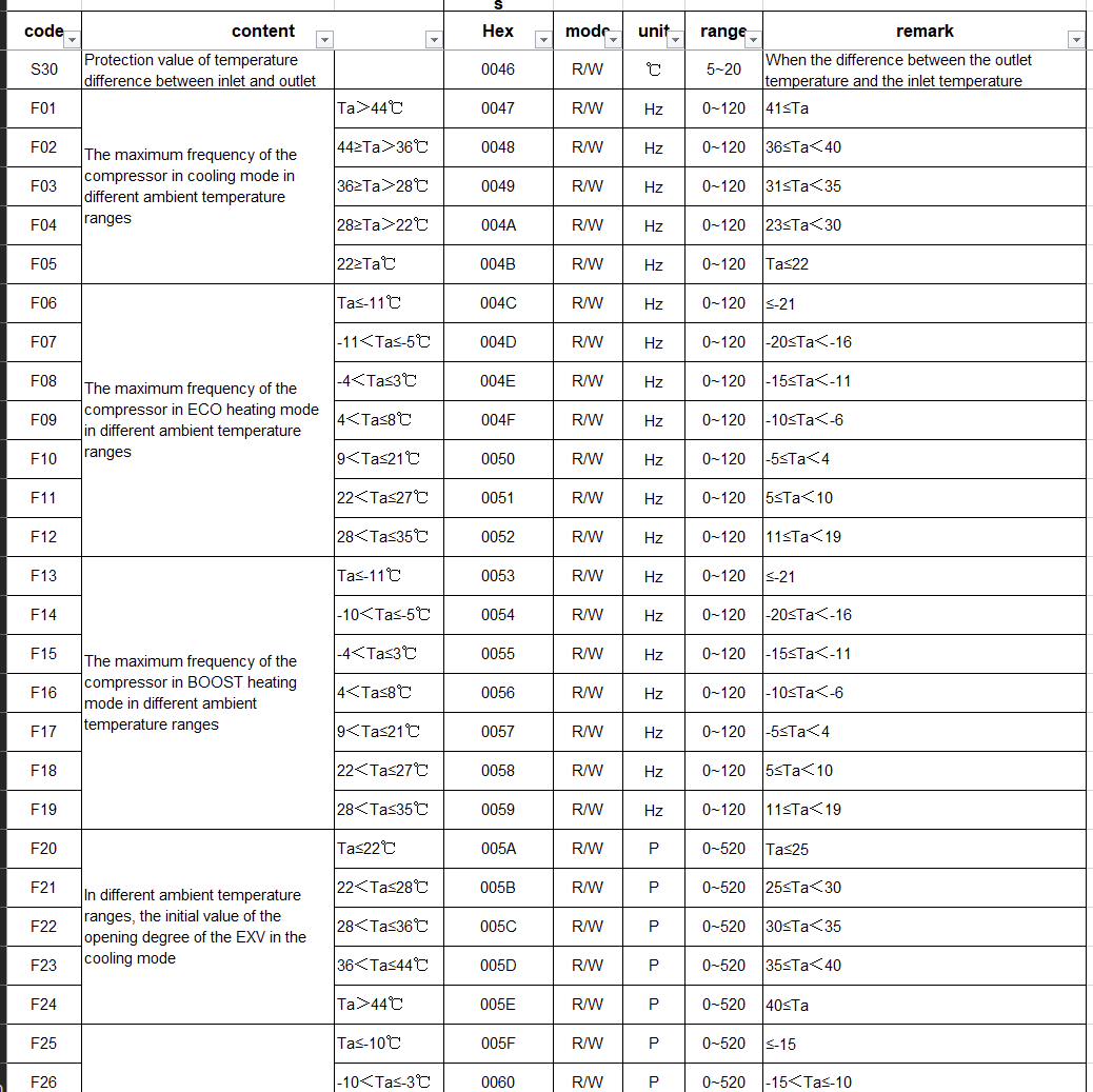

No tak ChatGPT mi poradil pre meranie COP presné a kalibrované teplotné čidlá (ideálne s rozlíšením 0.05°C) umiestené čo najbližšie k výmenníku, meranie spotreby kompresora aj s účinníkom, a integráciu v čase, napr. 10 minút, alebo počas doby behu kompresora. Klasický kalorimeter to robí na výstupe a do toho ide celková spotreba TČ. U mňa to nebude inak :)
Tu sú max. hodnoty frekvencie kompresora v ECO a BOOST režime TČ. Ako to upraviť nech to nejde s takým výkonom?
ParameterHodnota
F06 - ECO max comp freq (< -11°C)75 Hz
F07 - ECO max comp freq (-11 - 5°C)75 Hz
F08 - ECO max comp freq (-4 - 3°C)75 Hz
F09 - ECO max comp freq (4-8°C)68 Hz
F10 - ECO max comp freq (9-21°C)65 Hz
F11 - ECO max comp freq (22-27°C)58 Hz
F12 - ECO max comp freq (28-35°C)45 Hz
F13 - BOOST max comp freq (< -11°C)90 Hz
F14 - BOOST max comp freq (-11 - 5°C)90 Hz
F15 - BOOST max comp freq (-4 - 3°C)85 Hz
F16 - BOOST max comp freq (4-8°C)82 Hz
F17 - BOOST max comp freq (9-21°C)78 Hz
F18 - BOOST max comp freq (22-27°C)65 Hz
F19 - BOOST max comp freq (28-35°C)60 Hz
Tu je graf ohrevu v ECO režime, vonku 10 - 11°C a napriek tomu max. frekvencia bola 58 Hz, pričom by mala byť až 65 Hz. Tí Číňania si robia čo sa im zachce :dontknow:

TomHC píše: úte říj 14, 2025 9:34 pm
Proč se ty hodnoty v tom grafu tak třepou? Třeba venkovní teplota během provozu měniče. Potom nějak nechápu parametr S30 když ty teploty jsou výstup vstup prakticky u sebe.
ParameterHodnota
Ja mam kalorimetr 25m od tepelka😂 Docela by me zajimalo jak funguje ta externi regulace co k tomu mel Woltair:-)
