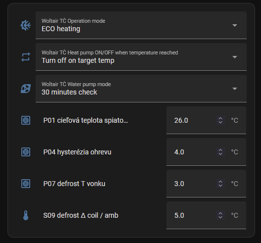

Ahojte, ako šťastný nový majiteľ TČ Woltair 9 kW riešim ako to ideálne nastaviť. Zatiaľ čakám na prietokomer, aby som vedel spočítať aspoň približne COP. Podlaha je betónový poter asi 6cm, takže dosť akumulácie. Teplotu spiatočky si viem podľa straty domu a vonkajšej teploty vypočítať, izbový termostat neriešim (solárne zisky, pečenie, varenie...). Ide mi skôr o hodnotu hysterézie Δ - pri akom poklese znovu zapnúť ohrev.
Aktuálne som vybral taký režim obehového čerpadla, že po dosiahnutí teploty spiatočky sa vypne ohrev aj čerpadlo, a potom každých 30 minút sa zapne obeh, pretočí vodu 2 minúty a ak teplota dostatočne nepoklesla Δ, tak sa ohrev nezapína. Aktuálne mám nastavenú spiatočku 26°C a Δ 4°C. Keď budem vedieť COP v rôznych režimoch, budem to vedieť ďalej optimalizovať.
Máte nejaké osobnú skúsenosti a odporúčania ako to prevádzkovať? S 9 kW TČ sa cyklovaniu nevyhnem... Dík za rady.

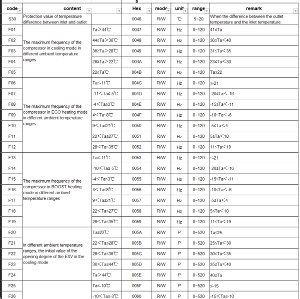

Nejsem u PC, ale v modbus byla přímo R/W frekvence kompresoru a přepnutí automat/vlastní řízení .Tzn. pokud by interní regulace nevyhovovala, lze řešit vlastní regulaci.

Vyčítam hodnoty pre rôzne teploty F06 - F12, poznačím si ich ako default, a následne znížim.

Tu sú max. hodnoty frekvencie kompresora v ECO a BOOST režime TČ. Ako to upraviť nech to nejde s takým výkonom?
ParameterHodnota
F06 - ECO max comp freq (< -11°C)75 Hz
F07 - ECO max comp freq (-11 - 5°C)75 Hz
F08 - ECO max comp freq (-4 - 3°C)75 Hz
F09 - ECO max comp freq (4-8°C)68 Hz
F10 - ECO max comp freq (9-21°C)65 Hz
F11 - ECO max comp freq (22-27°C)58 Hz
F12 - ECO max comp freq (28-35°C)45 Hz
F13 - BOOST max comp freq (< -11°C)90 Hz
F14 - BOOST max comp freq (-11 - 5°C)90 Hz
F15 - BOOST max comp freq (-4 - 3°C)85 Hz
F16 - BOOST max comp freq (4-8°C)82 Hz
F17 - BOOST max comp freq (9-21°C)78 Hz
F18 - BOOST max comp freq (22-27°C)65 Hz
F19 - BOOST max comp freq (28-35°C)60 Hz

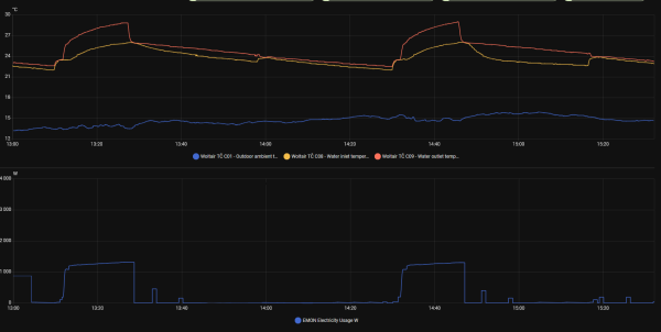

Tu je graf ohrevu v ECO režime, vonku 10 - 11°C a napriek tomu max. frekvencia bola 58 Hz, pričom by mala byť až 65 Hz. Tí Číňania si robia čo sa im zachce :dontknow:
Proč se ty hodnoty v tom grafu tak třepou? Třeba venkovní teplota během provozu měniče. Potom nějak nechápu parametr S30 když ty teploty jsou výstup vstup prakticky u sebe.
