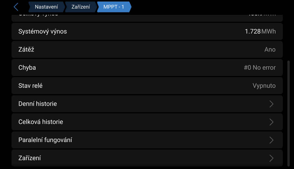

Přes konzolu mrknout sem:
- Příspěvky: 2246
- Reputace: 304
Re: Jirkova FVE
Aha, v tom zobrazení to vypadá u mě jinak... a tato volba tam není, nebo ji nemůžu najít.
Aha, už jsem to našel.
Ale tam na nic kliknout už nejde..

v tom guiv2 je to zarizeni->a mppt a pak projit ... v network operation. Mam to anglicky takze ti ceskym neporadim. Ja tam mam ale jeste ze to je bms controlled takze to je pak taky jine.
