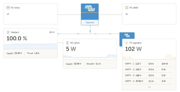

Takhle jsem na tom s baterkou bez synchronizace, po třech dnech s vypnutými měniči, dnes synchronizace klapne

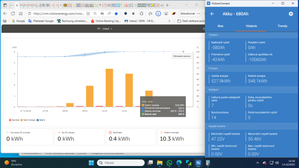

Vše vypadalo normálně a směřovalo správným směrem.
Ale na synchronizaci SOC stejně nedošlo
Mám podivný pocit, jako bych se vrátil zpět na konec července. Kdy to mělo od 1.8. běžet už normálně.
Stále tam je něco špatně a nemůžu přijít na to, co... Nefunguje to - jak by mělo

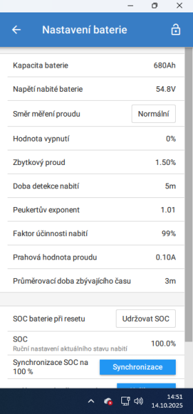

Prosím všechny kdo mají Shunt od Victronu, pro porovnání a vyzkoušení - prakticky o pomoc.
Jak máte nastavený Shunt v roli Monitor baterie ? Mužu poprosit o Screeny nastavení ?
Otázka druhá je kapacita v Amperhodinách... Co tam má být vyplňené ?
Amperhodiny od výrobce, nebo vlastní změřená kapacita, nebo co přesně ?
Otázka třetí - A totéž platí k nastavení napětí nabité baterie. Proč někdo v červenci psal 54,8V někdo 55V někdo dokonce 55,2V

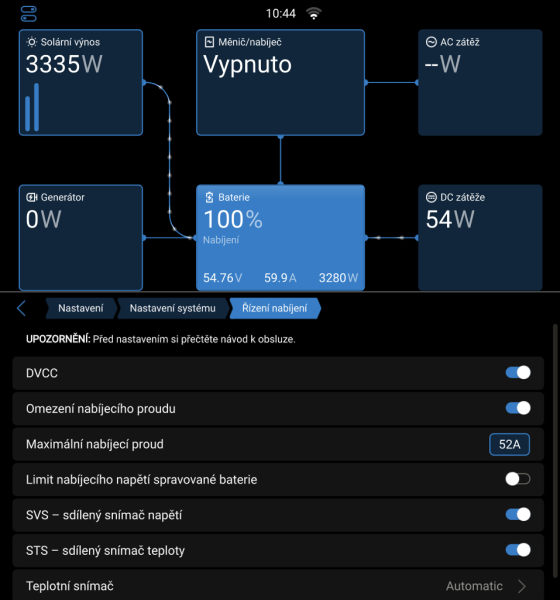

Začínám mít pochybnosti o Shuntu samotném jestli není porouchaný, protože když jsem dopoledne nastavil v DVCC 52A tak to valilo do baterie 59,9A - 60,0A (nebo špatně ukazovalo...)

Ahoj, já jsem shunt zatím testoval jen na 12V systému ale v prepočtu na 16s jsem to měl takto MPPT nastaveno na 16x3.45V =55.2V shunt nastaven na 55V a u konce jsem pozoroval zbytkový proud při dosažení napětí, ten proud se musí nastavit v poměru kapacity baterie v procentech a musí se udržet nastavený čas, pak to začnou MPPT omezovat a proud klesne úplně, je to takové laborovaní a pozorování.

Děkuji.leoshavla píše: úte říj 14, 2025 4:01 pmAhoj, já jsem shunt zatím testoval jen na 12V systému ale v prepočtu na 16s jsem to měl takto MPPT nastaveno na 16x3.45V =55.2V shunt nastaven na 55V a u konce jsem pozoroval zbytkový proud při dosažení napětí, ten proud se musí nastavit v poměru kapacity baterie v procentech a musí se udržet nastavený čas, pak to začnou MPPT omezovat a proud klesne úplně, je to takové laborovaní a pozorování.
Mohl by jsi mě to prosím objasnit, ten výpočet zbytkového proudu v poměru ke kapacitě baterky ?
Ano 55,2V mám v MPPT a 55,0V jsem měl na shunt. To nešlo, tak jsem nyní snížil napětí na 54,8V na Shunt, jako hodnotu nabité baterie.

V tomto nastavení se ti to musí udržet na 54.8V na 10.2A po dobu 5min pak to vyhodnotí 100%SOC a dole nastav místo udržovat SOC na 100%SOC a musí to choditJirkaE píše: úte říj 14, 2025 4:34 pmDěkuji.leoshavla píše: úte říj 14, 2025 4:01 pmAhoj, já jsem shunt zatím testoval jen na 12V systému ale v prepočtu na 16s jsem to měl takto MPPT nastaveno na 16x3.45V =55.2V shunt nastaven na 55V a u konce jsem pozoroval zbytkový proud při dosažení napětí, ten proud se musí nastavit v poměru kapacity baterie v procentech a musí se udržet nastavený čas, pak to začnou MPPT omezovat a proud klesne úplně, je to takové laborovaní a pozorování.

A co ti řídí ty MPPT?
- Příspěvky: 2203
- Reputace: 300
Re: Jirkova FVE
Cerbo a ten společný proud DVCC a nastavení které je ve všech 4 kusech úplně stejné, nebo jak si to Cipis myslel ?
