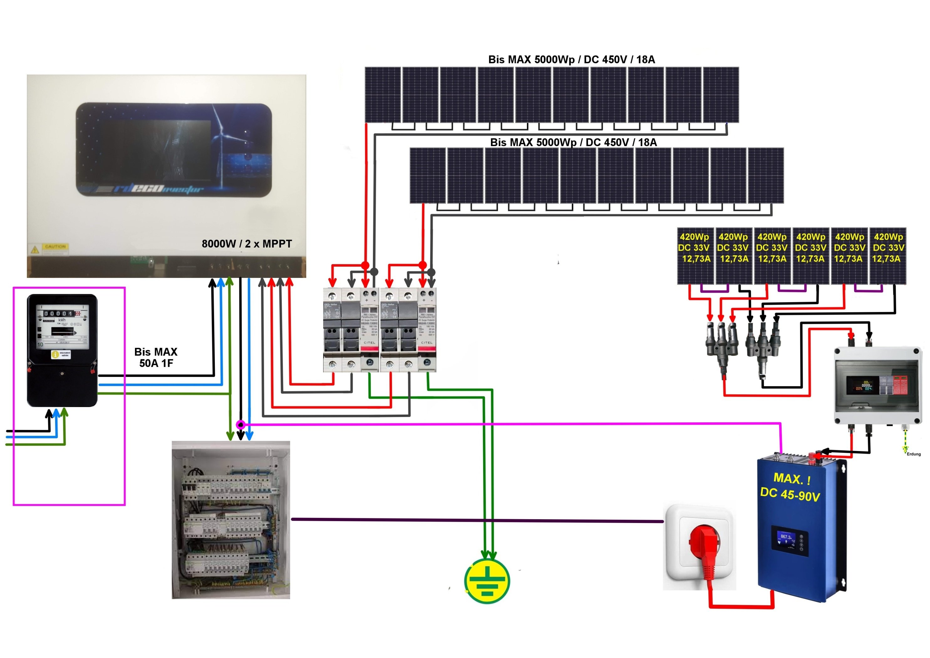

Asi úplně nechápu tu ideu, žádná druhá strana není je jen L a N před ECOměničem a L a N za ECOměničem a Modrásek se musí nafázovat na jednu z nich.Zdenek Vojc píše: pon říj 13, 2025 2:17 pmA ještě by mě zajímalo, co se stane když Ecoměnič bude valit do spotřebičů a z "druhé" strany do doho bude valit Modrásek, viz. obrázek. Myslím, že by to mělo fungovat.
Ano, fungovat asi ano, Modráskem jde zvýšit výkon každého měniče, ale k čemu to je dobré, pokud má jeden 6kW a druhý 8kW - a k dispozici jsou panely 6 x 40V = 240V
Není tam toho modráska škoda ?
A kde by měl být senzor ? Na DS takhle ??
Jediný výsledek by byl ten, že by byl ECOměnič až do 1800-1850W vynulovaný a složil pouze k přifázování Modráska a jinak vůbec nepracoval.
A zas to nic nezmění na tom, že se může voda ohřát když slunce nesvítí z DS a když už je odpoledne slunce dost, není co ohřívat.
Tohle je ta původní idea, když tento měnič vznikal pro (v) Logitex.
Já přidám i verzi s BELem protože taky umí na výstup č.2 DC přesměrovat.

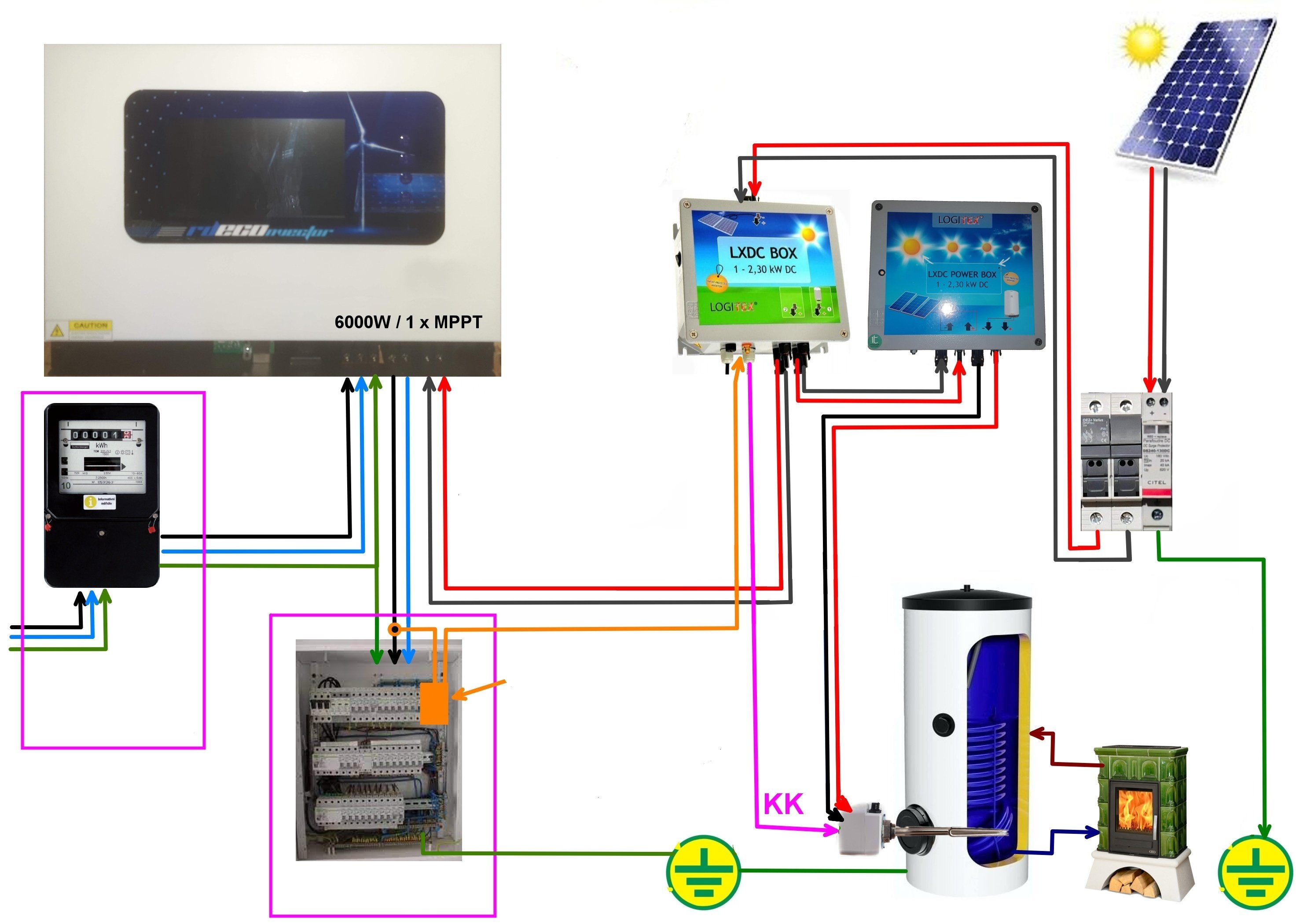

A nakonec verzi bez ohřevu vody
Všechny kombinace jsou BEZ baterky

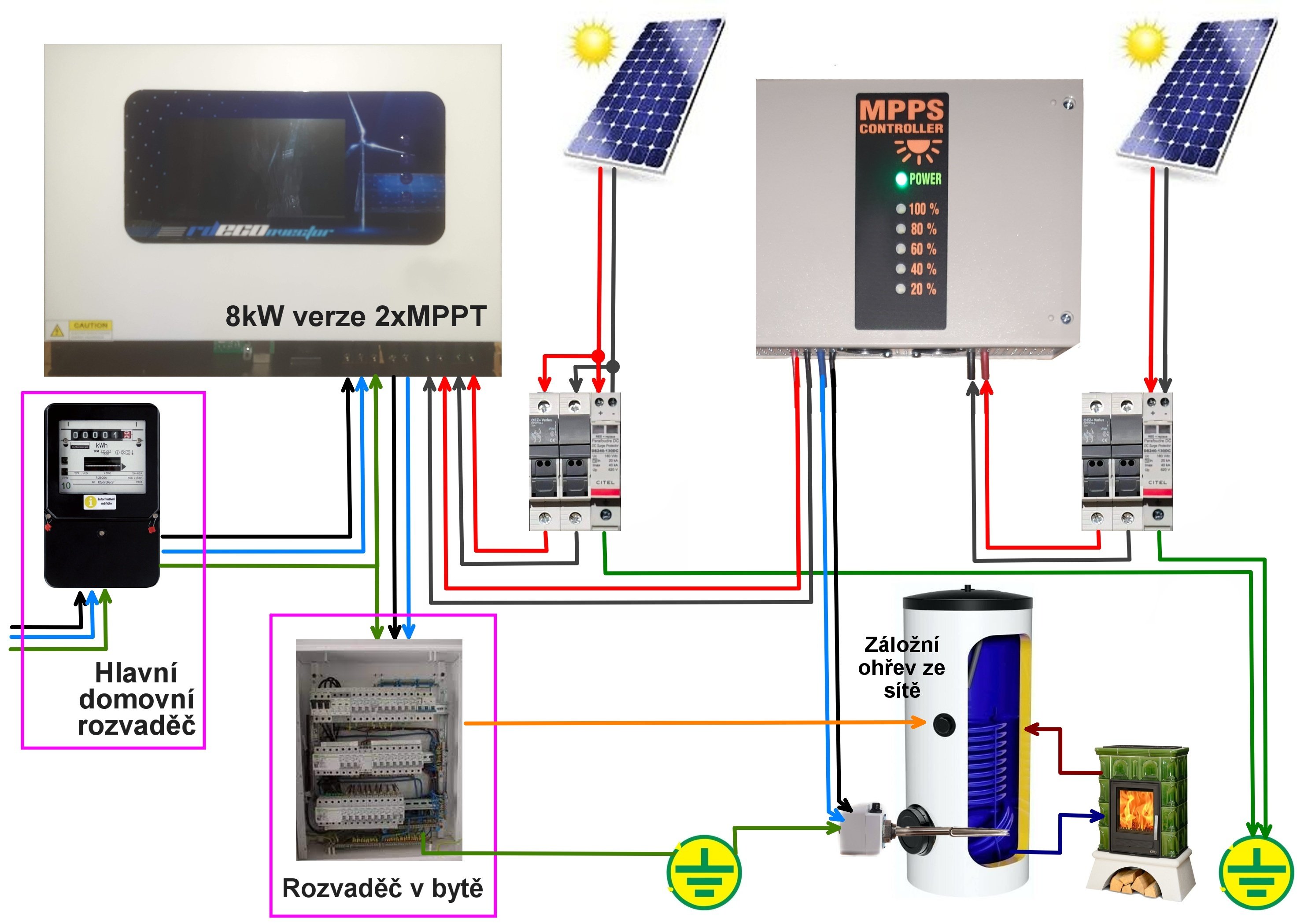

Idea je ta, že jeden String valí non-stop do domácí sítě, druhý do vody, když se voda ohřeje, nebo sepne něco většího (třeba nad 8A) , připne se i druhý string do domácí sítě hned.
No a tady je malůvka na ten menší 6kW s jedním MPPT.
Tam to jde hned, pokud se třeba připojí něco nad X Amper, vypne voda v bojleru a začne se v kuchyni vařit voda v rychlovarce, nebo když se zapne 2kW přímotop, nebo klima...atd v ten moment se použije string na to co je potřeba a když se ,,přímotop" vypne, jde to zpět do vody.
A takhle udělat z 8000W přidáním Modráska 1850W - celkový výkon - 9850W

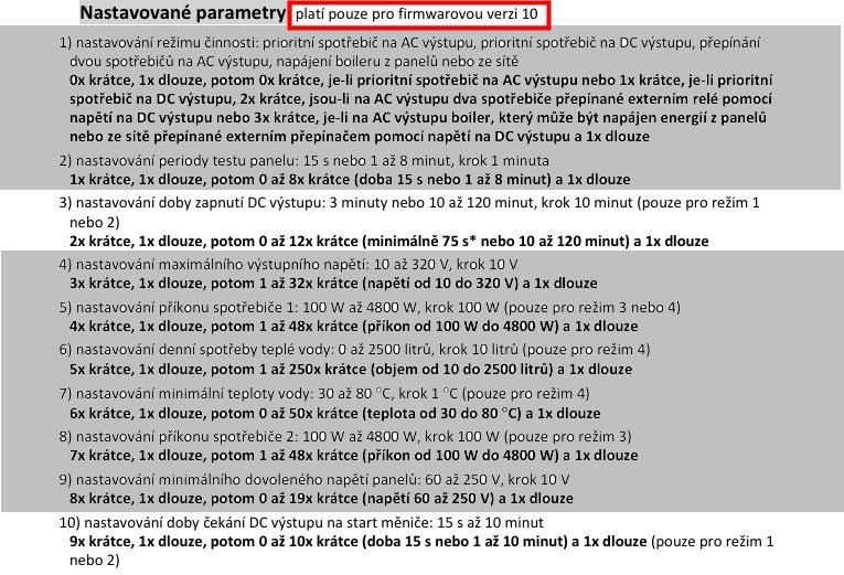

To neberte jako že tam je baterka. To je starý olovo, který kupodivu ještě něco dá i po západu slunce. A až úplně odejde, nebudu ho nahrazovat. Pak tam bude jen ten ecoměnič a Bel. O víkendu jsem předělal rozvaděč a jednotlivé výstupy jsem si již rozdělil (nejlépe jak to šlo) podle typu zátěže. A na základě tvých schémat využiju zapojení s Belem v režimu 2 myslím. To je kdy po nahřátí přepne z AC na DC výstup a ten půjde do ecoměniče. Během týdne bude bojler vypnutý, ecoměnič bude krmit standby a před víkendem sonofem zapnu bojler na dálku. Jen si nejsem jist jak bude ecoměnič reagovat na belovo testovací přepínání AC/DC výstupů aby zjistil, jestli není sepnutý bojler.

Je to režim 1 u BELu. A není nutné nechávat každé 3 minuty testovat AC výstup a tu dobu třeba na půl hodiny prodloužit výstup DC (bod 3)
Taky jde nastavit čekání na připojení měniče - ne každý MPPT se připojí naplno hned i tady to jde protáhnout u nových verzí V10 (bod 10)
