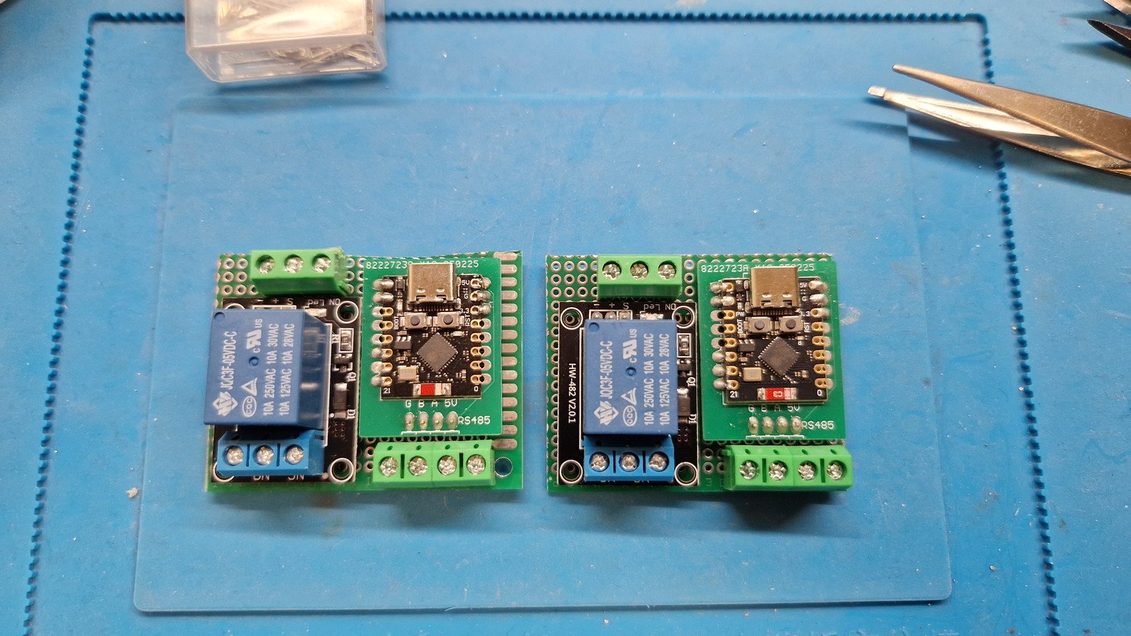

Dve dosky dokončené, relé aj snímač teploty fungujú, zajtra zapojím na TČ a odskúšam.
- Příspěvky: 3652
- Reputace: 791
Re: Tepelne cerpadlo WLTR(Woltair)
Komunikácia funguje, dva kusy -> Franta2776

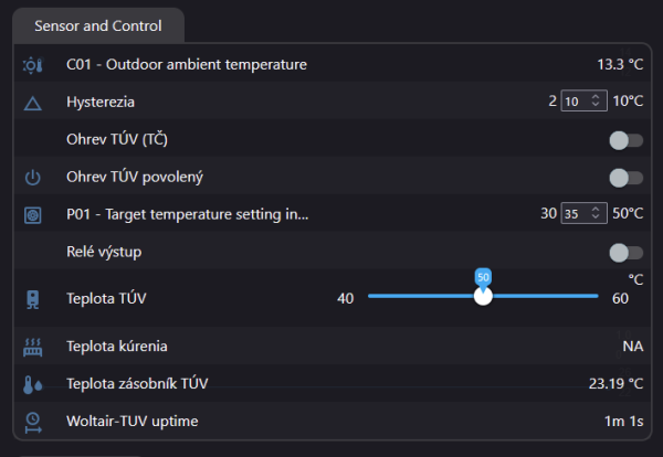

A plnotučná verzia s viacerými dátami a chybovými stavmi.

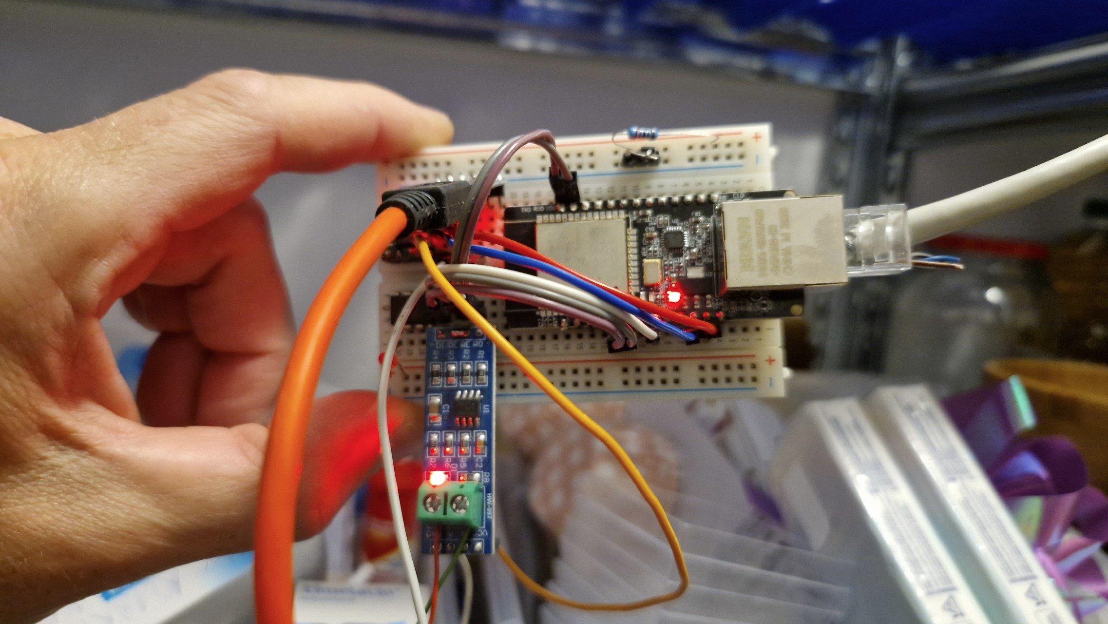

Vývojová verzia - pripojenie cez ethernet, meranie odberu TČ cez DIN elektromer (SO impulzný signál), meranie prietoku vody a 2x meranie teploty DS18B20 na výpočet dodanej energie -> na výpočet COP.
- redcrown
- Příspěvky: 1138
- Reputace: 75
- Bydliště: Severní Čechy
Co to prosím tě je za desku s ETH? Díky
- Příspěvky: 3652
- Reputace: 791
Je to WT32-ETH01, na Ali za nejakých 7€. Ale nemá to ani USB port, ani tlačidlá BOOT a RST, takže to nie je úplne priateľské. Ak to chce človek bez roboty, odporúčam Esplan od Laskakit - a rovno to má aj RS485.

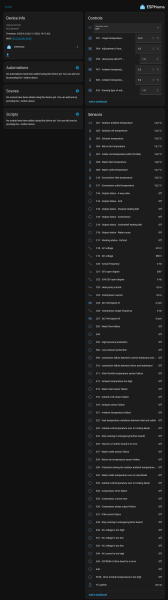

Ukážka dashboardu pre sledovanie a nastavenie Woltaira
Franta2776
- Příspěvky: 5487
- Reputace: 544
Chybí tam poloha EEV.
- Příspěvky: 3652
- Reputace: 791
Veď tam je.
Franta2776
- Příspěvky: 5487
- Reputace: 544
To jsem si nevšiml.Ty jsi do té polohy EEV zasahoval ručně nebo to funguje??
- Příspěvky: 3652
- Reputace: 791
To je iba read-only, reguluje si to samé.
Franta2776
- Příspěvky: 5487
- Reputace: 544
Tak ta regulace na rozdil od Grundiku funguje, jsem zvĕdavý jaký to bude mít Cop.
