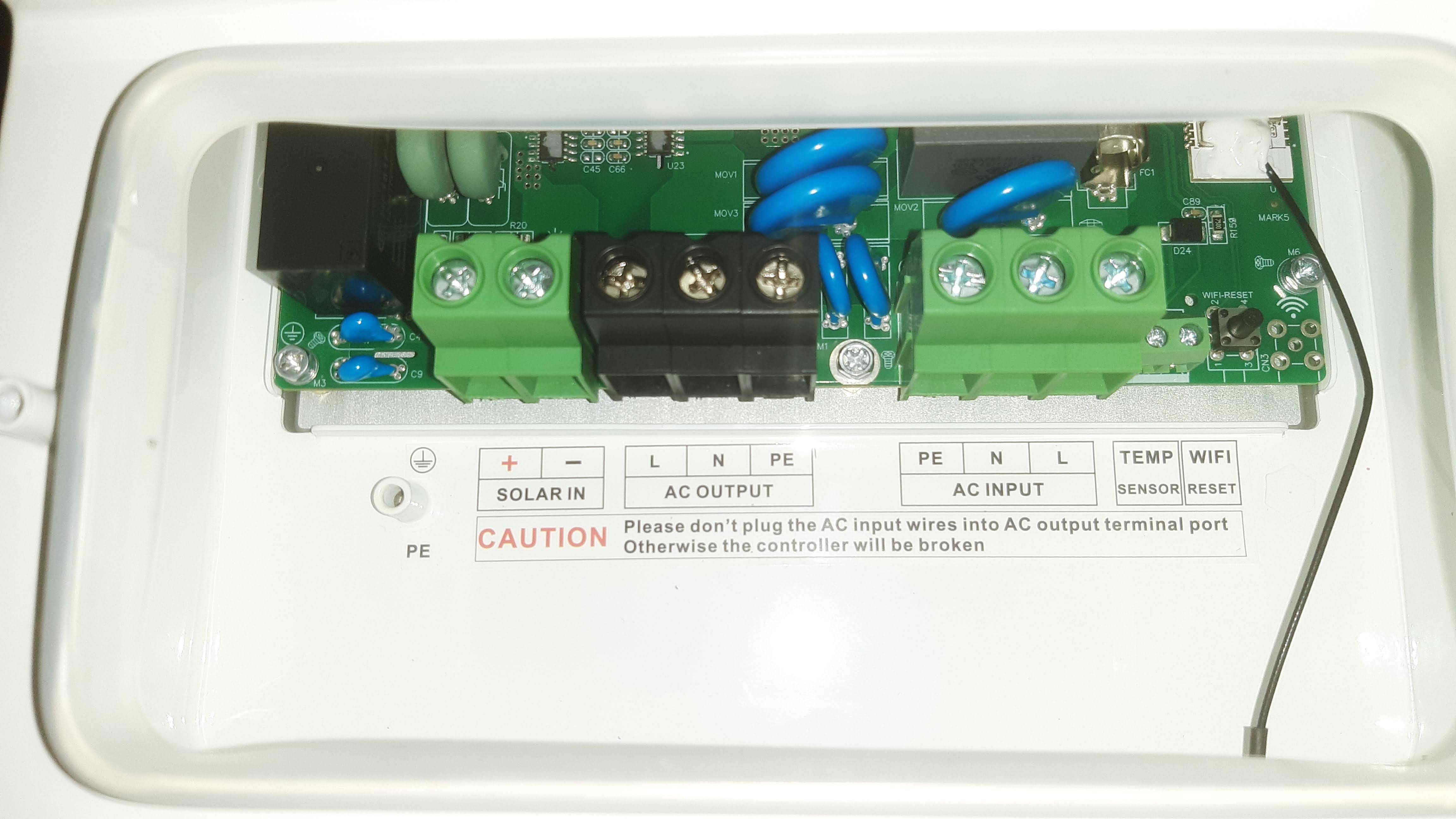

No, píšu to velmi nerad, ale regulátory pro ohřev vody - evropani spí a jsou spokojený s tím co mají, ale číňani jedou dál...
Nerad proto, že apeluju na zdravý rozum, na podporu Evropy a domácích výrobců - ale už to pod pokličkou držet nemusím - už je v Česku taky
Dřív nebo později to tady stejně někdo vytáhne.
Pod 100USD (při větším množství) s troškou snahy s hledáním a klikáním - se jde proklikat až na výrobce, který za 120Eur pošle ,,vzorek" který už má vstupní napětí až 500V (40A) a výkon až 6000W = dostatečná rezerva na všechna napětí a výkony.
Řeč je stále o odporové zátěži a analogovém termostatu na to extra upozorňuji - levná topná patrona do radiátoru z polska (taky čínská) NEMÁ analogový termostat ale elektronický a shoří !!! (už se našlo pár dobrovolníků kteří to vyzkoušeli a neposlouchali a nečetli
Třeba tato : NEPOUŽÍVAT pro FV Regulátory !!! SHOŘÍ ten elektronický termostat !!! To píšu pro ostatní - vím že nikdo z lidí tady na fóru by to nepřipojil...
https://www.kureniezen.sk/CONCEPT-TSR-M ... aQk_AqFW_3
Já se snažím tlačit domácí hlavně české a slovenské výrobce ale to neznamená že sem slepý a hluchý...
Tohle jsem měl k dispozici už letos v dubnu a velmi pravděpodobně to brzy zaplaví celou Evropu.
Číňan odstranil všechny nedostatky předchozích verzí a během 2 měsíců to prošlo celý výrobní proces a měl jsem v dílně na ponku novou verzi i s certifikátem.
Této verzi není co vytknout, krom absence druhého výstupu, která jde ale snadno dobastlovat obyčejným stykačem.
Veškeré výkony, teploty a statistiky v apce na mobilu, možnost zapojení klidně dvou těles najednou (třeba když pere slunce a rychlý ohřev akumulačky) snadno nastavitelný záložní ohřev ze sítě - na čas nebo teplotu bojleru.
IP 65, pasivní chlazení = bez ventilátoru = ticho.
Dřív nebo později to uvidí všichni, tak už to sem dávám taky, už se objevil u prvního prodejce v EU.
Tento konkrétní kus už běží v Česku delší čas a nahradil DVA zelené polské číňany, které vypínali u 13A půlku léta, přehřívali se a odešel ventilátor během pár měsíců (a ještě by šli panely přidat)
Já se chovám dál jako patriot a nekupuju to, ale Geti s tím zaplaví trh, to už nyní vím, tam jde v první řadě o zisk a že to pohřbí evropské výrobce je nezajímá...
A samozřejmě jako vždy, aplikace dominantního výrobce Tuya (a její mladší brácha SmartLife - téhož čínského majitele) na čínských serverech = jako vždy je v mobilu nutné souhlasit se vším - ale to nám evropanům taky nevadí.....
Edit : Číňani taky nechtějí kopie - takže jsou všechny švábi vybroušené a bez označení...
Ale za ty prachy to tady stejně nikdo nedokáže vyrobit - takže je to asi jen ochrana mezi sebou v Číně
