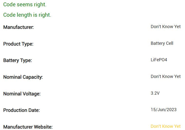

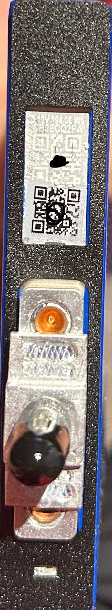

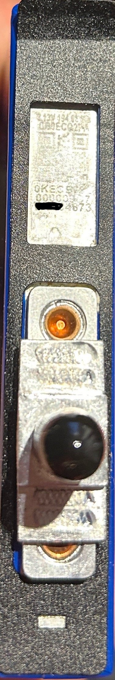

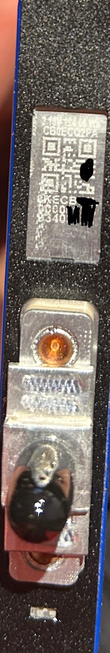

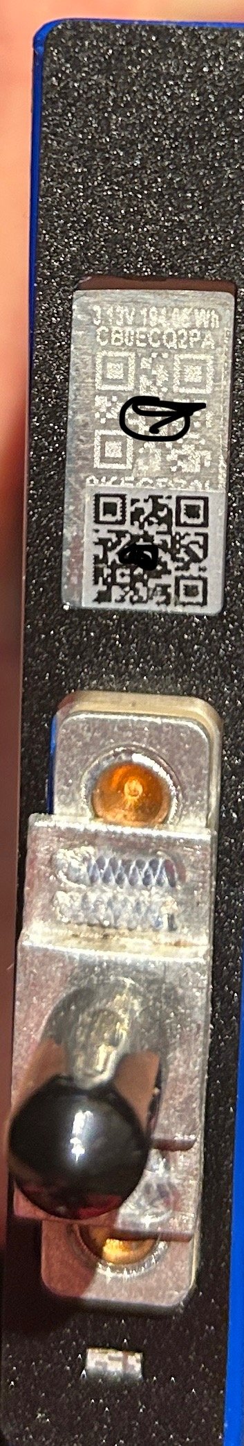

Prikladám pár QR kódov, kde to bolo čitateľné, tak som začiernil časť kódu, pre istotu, netuším či ich môžem zverejniť. Ide len o ukážku ako vyzerajú. Asi 15% nejde prečítať ani QR kód telefónom ani okom - číselný kód. Mám 48 článkov do posledného, III. poschodia v balení som ešte ani nedošiel, netuším ako vyzerajú tam.

A pokud vidím dobře tak originál QR kod tam nechaly a přilepily svůj, čili se nesnažily nic maskovat, za mě je to OK ten originál si můžeš přečíst a pokud je na některém přelepen, tak to je spíš chyba toho co to lepil než firmy......
