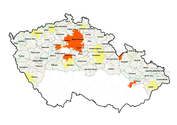

Re: ČEZ a prodej přebytku do sítě - dotaz na limit
Můžete mrknout na níže uvedenou mapu distribučního území ČEZ Distribuce, kde jsou vyznačeny oblasti s různou možností z hlediska kapacity připojení. Nejedná se o limity na konkrétní hodnotu předpokládaného povoleného rezervovaného výkonu výrobny, ale je to spíš jen orientační předpoklad zda je víc pravděpodobné omezení či dokonce stanovení nulového rezervovaného výkonu a nebo zda je víc pravděpodobné povolení rezervovaného výkonu dle jmenovitého výkonu výrobny.
Žlutá (oblasti s nedostatečnou kapacitou) - Rožnov, Chotějovice, Jablonec n. N. - Rýnovice, Měděnec, Triangle, Benešov, Kutná Hora, Lichoceves, Pardubice Sever, Tuněchody, Všestary, Nýrsko. V těchto oblastech je pravděpodobné, že bude ČEZem stanovený výkon výrobny velmi omezen případně, že bude stanoven nulový rezervovaný výkon.
Oranžová (oblasti s omezenou kapacitou) - Kojetín, Dražice, Jílové, Kladno Dříň, Mělník, Milovice, Mladá Boleslav, Mnichovo Hradiště, Nymburk, Stránčice, Třeboradice. V těchto oblastech je pravděpodobné, že bude ČEZem stanovený výkon výrobny omezen na nižší než jmenovitý.
Ostatní oblasti kde je více pravděpodobné, že bude ČEZem povolen rezervovaný výkon dle jmenovitého výkonu výrobny.
Kajap
- Příspěvky: 327
- Reputace: -3
- Lokalita: Okoli
Pokud vím - tak u jednofázového připojení je limit 3,7 kW a u 3F údajně podle jističe, tedy u 3x25 by mělo jít 17,25 kW…
Samozřejmě dalším limitem je ten Střídač = podle něj povolí čez kW do smlouvy… tedy zase najít Střídač který přesně využije jistič bude taky problém…
A jakou roli hraje osazené FVP ? To nevím
Finálním limitem je , zda to distributor umožní kapacitně bezpečnostně připojit nebo ne, pokud se nepletu tak podle legislativy by měl do dvou let od žádosti upravit tak aby to bylo možno povolit (tedy doporučuje se požádat co nejdříve:)
Valdano
- Příspěvky: 1616
- Reputace: 228
- Lokalita: Česká Lípa
V omezených oblastech viz výše uvedená mapa se nelze spolehnout na to, že to každému povolí dle zmíněných limitů.Kajap píše:Pokud vím - tak u jednofázového připojení je limit 3,7 kW a u 3F údajně podle jističe, tedy u 3x25 by mělo jít 17,25 kW.
Z hlediska připojení k DS nijak, protože tam hraje primární roli instalovaný výkon výrobny tj. součet maximálních výkonů všech měničů výrobny. U tzv mikrozdrojů dle §2 písmeno d) vyhlášky ERU č. 16/2016 Sb. o podmínkách připojení k elektrizační soustavě viz citace přímo z vyhlášky.Kajap píše:A jakou roli hraje osazené FVP ?
Někdy se mylně zaměňuje instalovaný výkon výrobny v kW za instalovaný výkon panelů výrobny v kWp což rozhodně není z hlediska připojení k elektrizační soustavě totéž. Dle konzultace na ERU je pro připojení k elektrizační soustavě důležitý součet výrobcem deklarovaných maximálních výstupních výkonů všech měničů, které jsou součástí výrobny a jsou svým výstupem připojeny k DS (pozn. tím je naplněno to zmíněné určení pro paralelní provoz s distribuční soustavou).Ve vyhlášce ERU č. 16/2016 Sb. v §2 písmeno d) se píše:mikrozdrojem zdroj elektrické energie a všechna související zařízení pro výrobu elektřiny, určený pro paralelní provoz s distribuční soustavou nízkého napětí se jmenovitým střídavým fázovým proudem do 16 A na fázi včetně a celkovým maximálním instalovaným výkonem do 10,8 kW včetně
O takové povinnosti jsem zatím neslyšel, a to se o legislativu v ČR okolo toho už nějakou dobu zajímám. Můžete uvést, kde konkrétně je taková povinnost stanovena a nebo jste to jen někde slyšel či případně četl aniž to máte přímo ověřeno vůči konkrétnímu právnímu předpisu (tj. zákonu či vyhlášce)?Kajap píše:pokud se nepletu tak podle legislativy by měl do dvou let od žádosti upravit tak aby to bylo možno povolit (tedy doporučuje se požádat co nejdříve.
