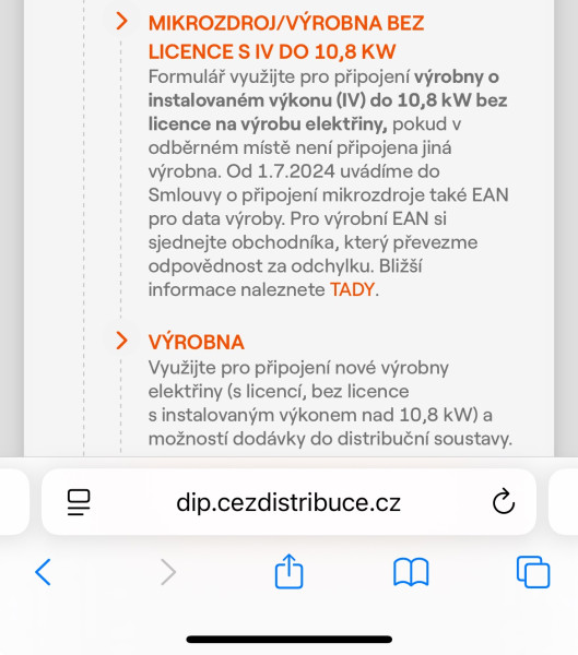

Kajap
- Příspěvky: 210
- Reputace: -4
- Lokalita: Okoli
Re: ČEZ a prodej přebytku do sítě - dotaz na limit
Ok takze chtěli papiry ke stridaci nebo i panelům Nebo jsi to komplet nechal na realizační firmě?
Mně šlo hlavně o to že nejspíš sazba D01E 61 není kompatibilní s prodejem do sítě? Takže by mě nejspíš nutili ke změně a to už je docela drahý 3F při některých sazbách
a jak je to u 1Fx25A OM? Dostane se z nich >3,7 kWp FVE?
Ps: koukám maj na to dva formuláře, prý historicky, ta (2) výrobna bez licence do 50 kW bych tedy měla být stejná jak ten první (1) formulář …? Chápu to správně nebo v tom je nějaký další figl?
Tak nějak tuším, že dřív se standardně instalovaly na dotace FVE (od 5) do 10 kW
