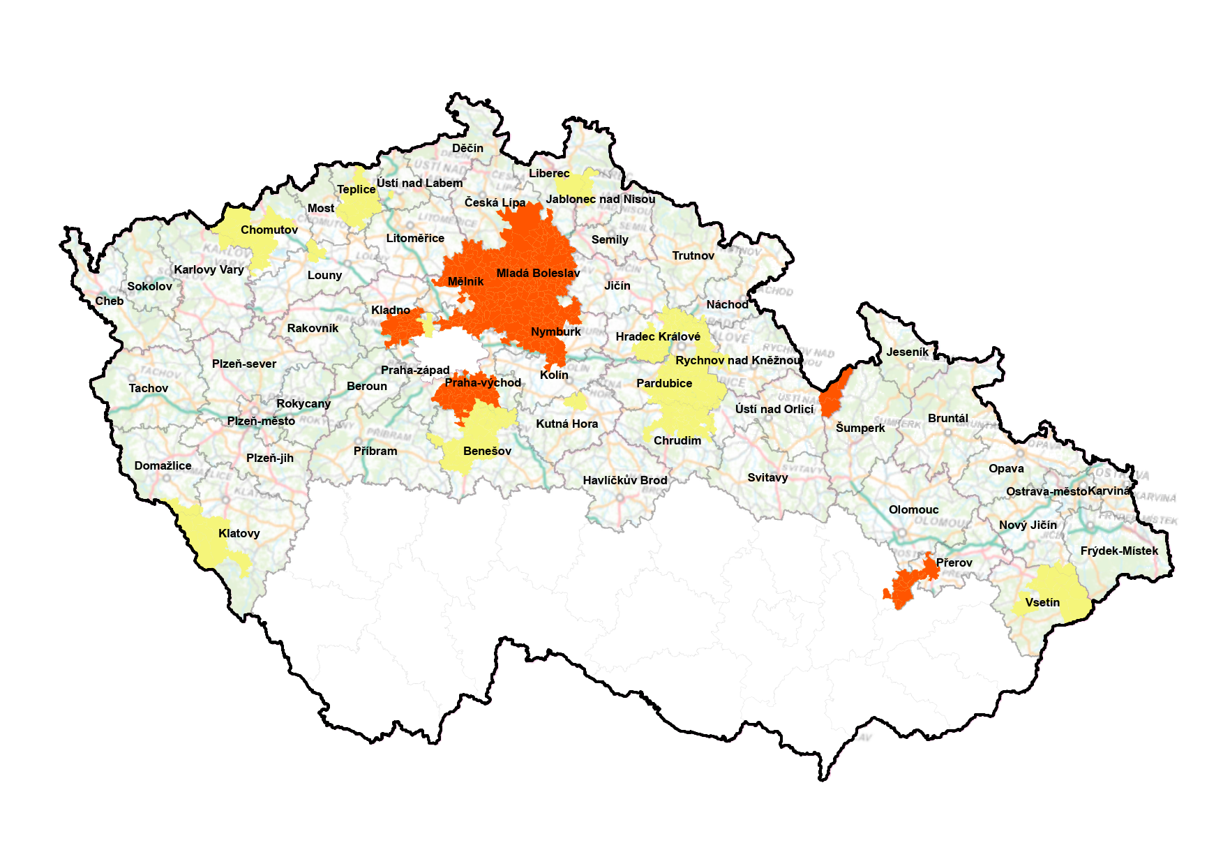

Re: ČEZ a prodej přebytku do sítě - dotaz na limit
Můžete mrknout na níže uvedenou mapu distribučního území ČEZ Distribuce, kde jsou vyznačeny oblasti s různou možností z hlediska kapacity připojení. Nejedná se o limity na konkrétní hodnotu předpokládaného povoleného rezervovaného výkonu výrobny, ale je to spíš jen orientační předpoklad zda je víc pravděpodobné omezení či dokonce stanovení nulového rezervovaného výkonu a nebo zda je víc pravděpodobné povolení rezervovaného výkonu dle jmenovitého výkonu výrobny.
Žlutá (oblasti s nedostatečnou kapacitou) - Rožnov, Chotějovice, Jablonec n. N. - Rýnovice, Měděnec, Triangle, Benešov, Kutná Hora, Lichoceves, Pardubice Sever, Tuněchody, Všestary, Nýrsko. V těchto oblastech je pravděpodobné, že bude ČEZem stanovený výkon výrobny velmi omezen případně, že bude stanoven nulový rezervovaný výkon.
Oranžová (oblasti s omezenou kapacitou) - Kojetín, Dražice, Jílové, Kladno Dříň, Mělník, Milovice, Mladá Boleslav, Mnichovo Hradiště, Nymburk, Stránčice, Třeboradice. V těchto oblastech je pravděpodobné, že bude ČEZem stanovený výkon výrobny omezen na nižší než jmenovitý.
Ostatní oblasti kde je více pravděpodobné, že bude ČEZem povolen rezervovaný výkon dle jmenovitého výkonu výrobny.
