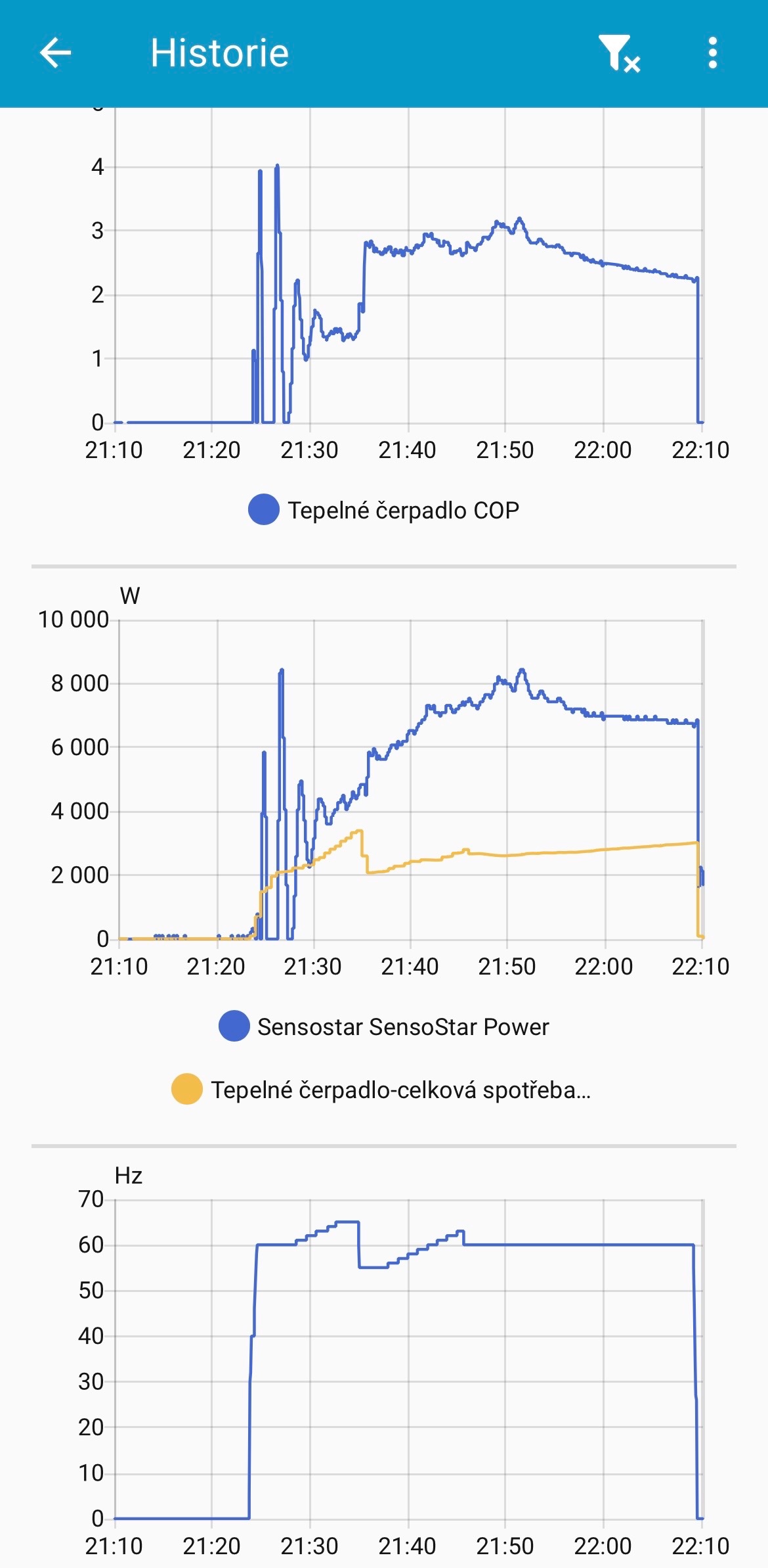

Proč ten výkon tak skáče? Ta regulace s tím tak kmitá? Ten COP nevím... Vypadá, že kopíruje výkon - pokud je to tedy graf výkonu, ale nějak obráceně. Chybí tam graf příkonu, ale standardně když snížím příkon a tím i výkon, COP jde nahoru. U tebe jde COP s výkonem dolů. Mj. není ten grundig 8kW? Že ti to ukazuje výkon 11 kW
Já nechci prudit... Ale pokud nejsou vstupní hodnoty teplot a průtoku naprosto přesné, je výpočet COP nahodilé číslo.

Tady prikon. Je to Grundig 8kW ale taky je 13 venku. Ten kalorimetr je kalibrovanej 2023 takze tomu vykonu se da verit, v nemecku se standartne pouzivaji na uctovani teple vody. Pocita to vykon z prutoku a rozdilu teplot. COP=vykon/prikon

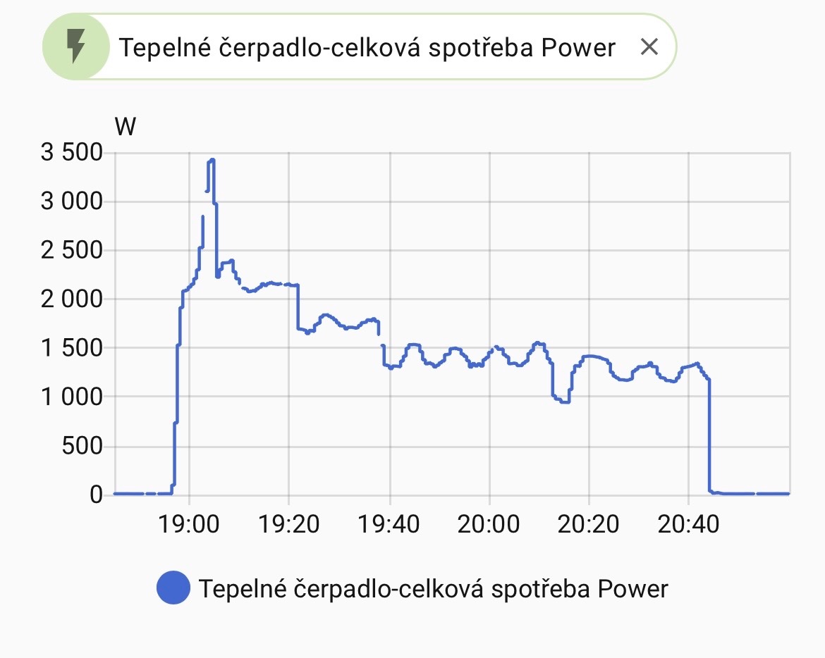

Tady ohrev TUV na 50C. Ty zacatky jsou rozhazeny protoze kalorimetr mam v garazi a k tepelku je 25m trubek takze si ze zacatku nasaje teplou vodu do zpatecky a tlaci z trubek studenou do bojleru nez zacne vyrabet tak chvili mereni ukazuje 0

OK. Nevěděl jsem, že to točí až 3,5kW. V jaké frekvenci jsou vyčítaná data z kalorimetru? Není v kalorimetru nějaké zpoždění? Že by třeba interně počítal a předával minutové průměry? Mě to prostě přijde, že to je vůči sobě výpočtově posunuté. Např. stav cca 20.15 - 20.20 - příkon jde dolů, COP vyskočí špičkově na 8 - to je OK. Když se podíváš na průběh, tak příkon je pod 1kW, výkon nešel pod 4kW, ale COP je hluboko pod 4. Proč?

A to original tam je nastaveno z vyroby 85Hz a EEV 16 a bralo to 4300W ja to mam stazeny na max 70Hz a EEV 13. Data to cte kazdych 10vterin ale i ten kalorimetr ma primo na display kdyz koukam nejake zpozdeni neukazuje to vykon uplne plynule(meni se skokove). Dalsi vec Grundig tu regulaci nema nic moc, treba WLTR na tom bude lip ale prehazovat se mi to nechce kdyz Grundig maka

Ono asi kdybych mel ten kalorimetr primo u tepelka a ne 25m od nej tak by ta prodleva byla taky mensi. Predtim sem pocital COP podle prutoku vody z tepelka a teplot tepelka a tam to bylo fakt nahodne cislo, tady si myslim ze to je relativne presne jeste schvalne zkusim dat aby vycital kazdou vterinu.

OK. Příkon je okamžitý, výkon zpožděný. Okamžitý COP může být lehce zkreslený - obzvlášť když s tím regulace tak kmitá. Ale ze spotřeby a výroby - den, měsíc, sezóna to budeš počítat přesně.

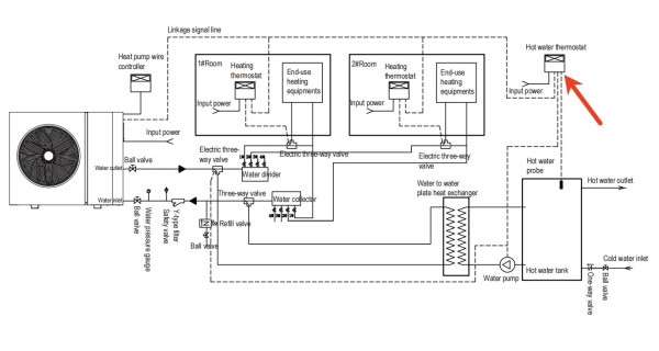

Tak mi přišla odpověď k WLTR a ohřevu vody:
The Nectar series doesn't have a DHW function. If you’d like to use it for hot water, you would need to add a DHW thermostat to communicate with the heat pump. This is also mentioned in the manual.
