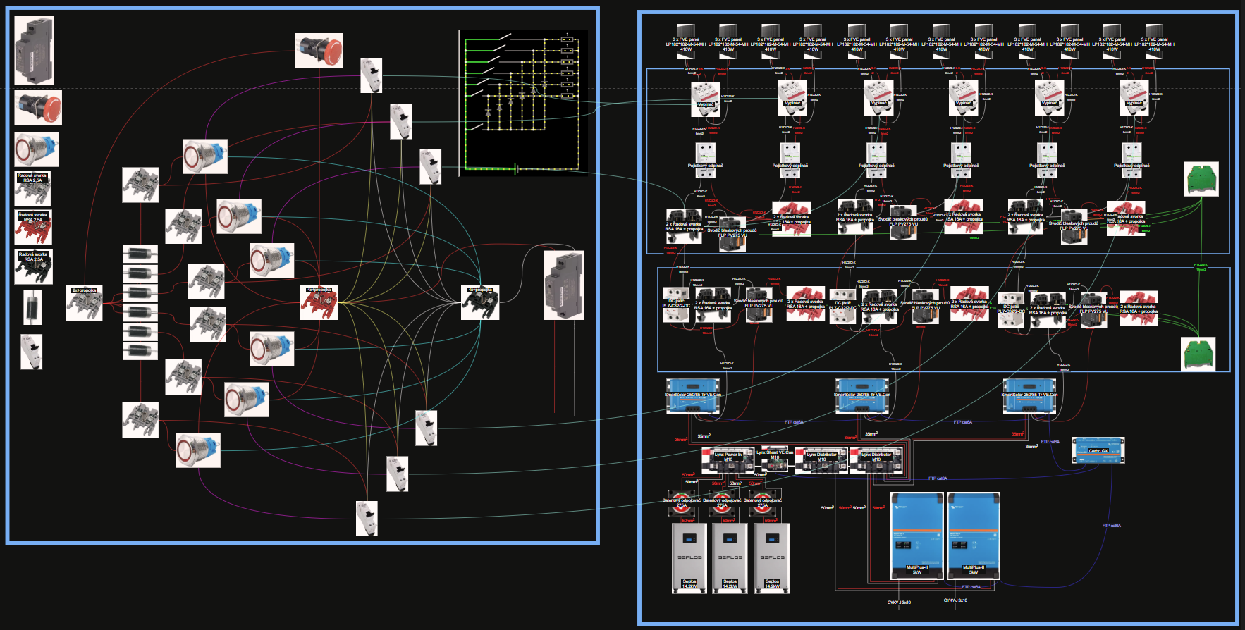

Update
vk_1
Příspěvky: 551
Registrován: ned čer 28, 2015 7:31 pm
Reputace:59
Re: Ostrovní život - FVE
Nový příspěvek od vk_1 »
Proč vlastně Lynx Shunt? Není lepší propojit komunikaci baterií s Cerbem? Nebo to ty baterky neumí?
pavel281185
Příspěvky: 25
Registrován: ned zář 25, 2022 9:06 am
Reputace:1
Nový příspěvek od pavel281185 »
Update, vloženo dálkové vypínání, Lynx Shunt je tam kuli tomu, abych měl jednu hlavní pojistku na celou baterii

V čem to maluješ?

kodl69 píše: úte zář 23, 2025 10:21 pm
V čem to maluješ?
draw.io, zkoušel jsem i nějaké programy pro elektroschémata, sice pro dokumentaci by to bylo mnohem vhodnější, ale pro představivost je tohle lepší
