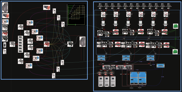

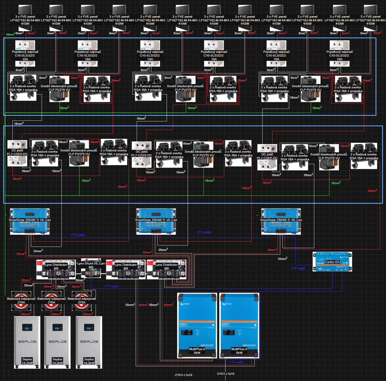

Update

Proč vlastně Lynx Shunt? Není lepší propojit komunikaci baterií s Cerbem? Nebo to ty baterky neumí?

Update, vloženo dálkové vypínání, Lynx Shunt je tam kuli tomu, abych měl jednu hlavní pojistku na celou baterii

V čem to maluješ?

draw.io, zkoušel jsem i nějaké programy pro elektroschémata, sice pro dokumentaci by to bylo mnohem vhodnější, ale pro představivost je tohle lepší
