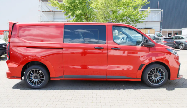

Ještě mohu nyní upřesnit, že na přání mojí ženy - červená, aby jsme byli lépe vidět a na moje přání koule a integrovaná zásuvka AC 230V 2,5kW (na stavbu, do kempu a až budu vozit ,,šťávu" domů do baterek - kdyby selhala elektrocentrála 😂😂)
Pokud si odmyslím ta šílená křídla na obrázku, tak vypadá takhle, mám totéž bílé, bez dvojité kabiny, v nákladní verzi a dal bych jim to do protiúčtu :

Bojím se těch baterek, nic o elektroautech nevím, zažil jsem i mnohahodinové kolony už vícekrát - co s tím pak při malém dojezdu.
Přecejenom s dieselem jde vzít kanistr a stopnout si něco na benzínku (ještě se to nestalo) ale co se dělá s elektroautem v takové situaci ??? :fuuu:
