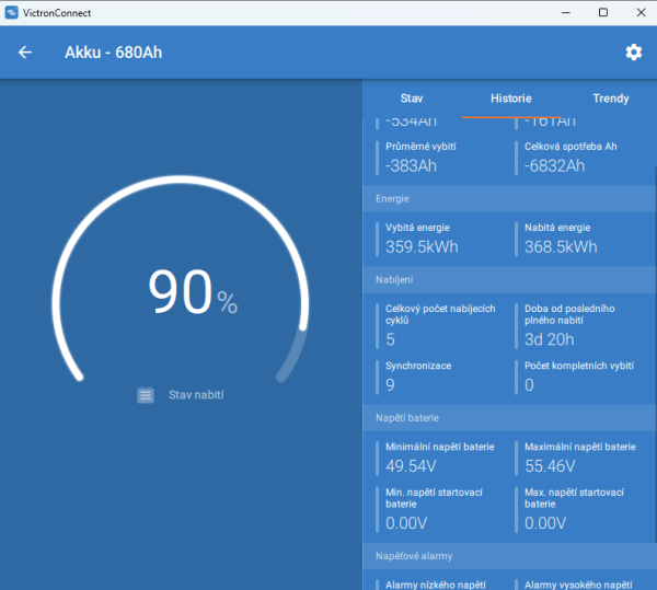

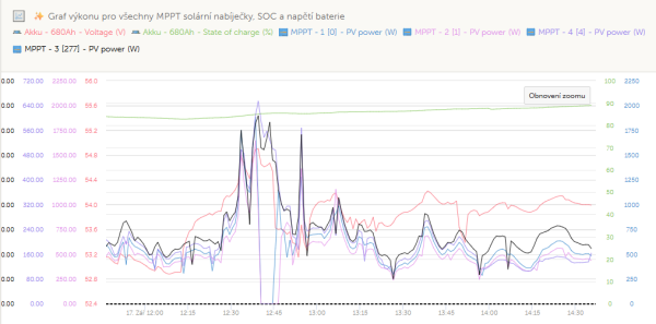

Dneska je zase zatažené - jako včera a výroba velmi slabá.
Včera tak bylo energie do vody minimum, jen na dohřátí bojleru 1 a dnes to bude vypadat podobně.

Asi mám stále něco špatně.
Naprosto náhodou jsem si všiml, že mám na dvou DC-měřeních nulu, velmi jsem se podivil, obvykle vypadne wi-fi jen na jednom.
Hned jsem otevřel Dashboard a tam taky na dvou MPPT Regulátorech nula.
Jdu do garáže, dvě MPPT ve Flot a dvě MPPT v Absorci... SOC v ten moment 85% a taky běžela přibližně 2kW spotřeba ( ohříval jsem dětem oběd na 13h - druhý školní den tady u nás )
Výroba podprůměrná kolem 2kW dohromady - v ten moment nula od nuly, chvilku něco šlo do baterky a chvilku ven.
Teď jsem koukal ještě na grafy a nejsem z toho nijak moudrý, všechno tam vyletělo najednou hodně nahoru - ale nemělo by, v baterce místa ještě velmi mnoho...
Celkově je zataženo, jen na malou chvilku vykouklo slunce - mohlo by to udělat takový chaos ?
Prosím o radu, napadá někoho může způsobit tak prudký nárůst napětí na baterce, které tam stoupalo velmi prudce už někde od 12,15 , že mě to přepnulo MPPT na flot a absorci ? To napětí pak kleslo...
Od toho oběda nic jiného neběží, jen spotřeba baráku a mělo by vše navíc jít do baterky a dál už to vypadá zcela normálně...
Můžu mít ještě něco špatně nastavené ?
Synchronizace naposledy před 4 dny - mohlo by to mít vliv ?
