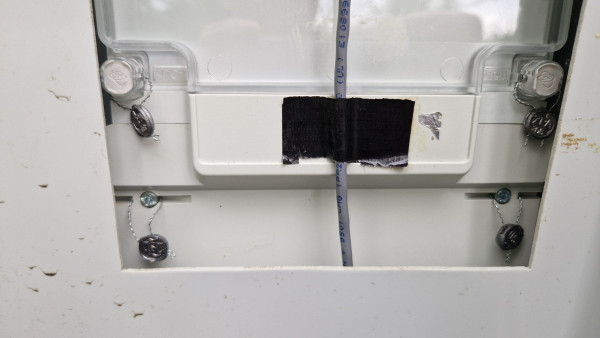

spadas pod zapadoslovensku a relativne novostavbu s uz novou elmer skrinou, v nej mas podla vsetkeho na lavej strane hlavny istic a hdo istic . pod plombami.
prava strana sa neplombuje, tam je odvod z elmeru na radove svorky a odtial do domu.
ked ai vypnes hl. istic, tak by ti cela prava neplombovana strana mala zostat bez napatia.

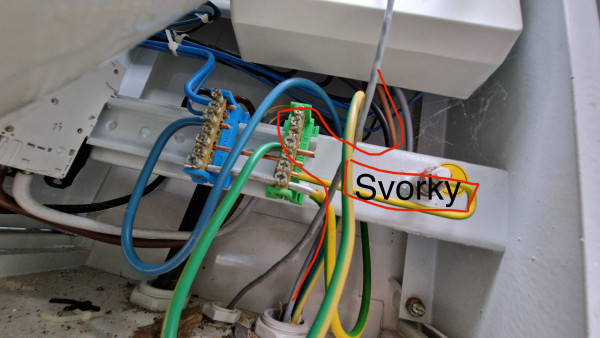

vymen/pridaj radove svorky, vytiahni si odtial napr 5x6mm (pre 3P B25A istic) k tepelku a vedla neho daj daku IP skrinu (ak to ma byt vonku), kde si cez patricny istic zredukuj prierez kabla na tepelko.
a nesnaz sa do jednej svorky napchat rozne prierezy kabla, bude ti ich opalovat obluk (a ani sa to nesmie). ked tak radsej vytiahni dalsi 5x10 (ak mas, alebo planujes dat v buducnosti o radu vyssi hlavny istic).
nespekuluj s dakymi podzemnymi odbockami, koledujes si o zatecenie.
edit: pridavam foto kasne, ktore sa pouzivaju pod zapadoslovensku distribuckou.
na pravej strane vidis radove svorky o ktorych pisem, to uz je merana, neplombovana cast.

inac osobne by som pridal dalsie radovky a prepoj spravil z hornej strany, tam je 4mm, alebo 6mm co ide z elmeru, takze mozes pichnut 2 vodice do jednej svorky ak sa zmestia
z dola si potom vytiahni 5x6, alebo 5x10 podla hlavneho istica.
dieru na prechodku obycajnym stromkom, len odporucam vo vypnutom stave. dost to prska, ked trafis 2 zily naraz
nezabudni 2x skontrolovat, ci mas dobre pripojeny modry N vodic do domu, ked to budes prerabat.
ak bude mat zly kontakt, tak sa ti v dome objavi plavajuca nula a to nechceš. napatie v zasuvkach by lietalo do 400V.

Trosku upravit N a PE a dodat radove svorky, vypada to ze na odvodu do baraku rezerva je takze by to slo udelat.

a fazy mas pod plombou? ak nie, tak pridaj 3 sede radovky na fazy a PE+N zober z tych mostikov.
alebo to je tak ako sa mi zda?
ze odvod do donu ide rovno z elmeru?

Žiaľ, sú pod plombami.

A tyhle dva kabely přes průchodky jsou teda co? Nepočítám to UTP, co tam vede a vůbec by nemělo
Oba ty kabely mají rezervu, tak se dají střihnout a místa na DIN liště je dost na ty řadové svorky, případně se tam přidělá další kousíček.

Tady mas rezervu kabelu takze kdyz to strihnes a das svorky tak to musi vyjit a nemusis vubec pod blomby:-) A trosku posunout ty PE N mustky:-)

skus pripadne odhrabnut kusok od skrine zem.
ja osobne vzdy nechavam cca 0,5 - 1m vlnu v zemi, ak by bolo nahodou tteba posunut celu skrinu o par cm do plota.
mozno majstri, co si to takto zjednodusili nechali malu rezervu v zemi.
inac nechápem, kto na to vyrobil reviziu.
napajaci N vodic pre elmer v neplombovanej casti

Nevím jak v SK, ale egd/čez nechtějí mít v blombované části nic navíc. Pokud máš ten vývod mimo zaplombovanou část, tak ty svorky jsou řešením.
Za mě to ale není dobře, raděj na zadní strany elměr rozvaděče dát skříňku, a do ní jištění, nebo aspoň vypínače pro jednotlivý vývody, pro možnost odpojit to v případě poruchy jedné větve. Jo a CYKY 5x6 nebo 4x10 je to správný, tenčí raděj ne. Na druhou starnu, v domě je rozvaděč a na něm je nápis "HLAVNÍ VYPÍNAČ" což najednou nebude pravda, TČ bude pod napětím i při vypnutém hl. vyp. Takže nezkoušej, nebastli, a napoj to z domovního rozvaděče, přes jistič, tak jak to má být. Jinak to dopadne klasicky, jednotka dočasnosti je jeden furt.
