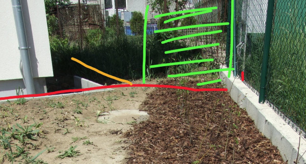

já bych to asi udelal poradne... znamej si takhle tahal nejaky starsi kabel, ktery nemel asi nemel uplne ok izolaci... 2 roky to fungovalo a potom bylo bum jak svina a tech veci co mu pri tom shorelo...
vykopat takovy kus kabelu aby ten urizlej konec vysel rozumne nad zem,
cast co zustala v zemi napojit novej kus kabelu, zatavit, zavulkanizovat (jsou v elektru bezne dostupne sety na opravu kabelu), a taky vytahnout nad zem a tam udelat normalni rozvadec s din listou treba s tema svorkama co jsi sam ukazal. Takhle mas moznost mit pred tepelkem i jistic jak to ma byt.

Nez tyhle kopaci a smrstovaci opicky, tak bych natahl normalne novy kabel od rozvadece.

To by vôbec nebol problém, stačili by mi možno dva metre. Len teda asi treba požiadať distribučku aby to urobili pri elektromeri. A mám tam živý plot, blbý prístup. Alebo ak by distribučka vedela zapojiť druhý CYKY priamo do rozvádzača...

Nemas rezervu u elektromeru ze by sis z druhe strany udelal malej rozvadec a tam kabel prerusil?

Jestli to chces delat v zemi taky jedine neco takoveho https://www.enika.cz/zalevaci-rozbocka- ... m2_z40140/ urcite ne krabice a zakopat a nebo krabici zalit tou hmotou

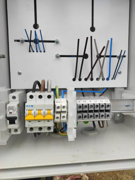

spadas pod zapadoslovensku a relativne novostavbu s uz novou elmer skrinou, v nej mas podla vsetkeho na lavej strane hlavny istic a hdo istic . pod plombami.
prava strana sa neplombuje, tam je odvod z elmeru na radove svorky a odtial do domu.
ked ai vypnes hl. istic, tak by ti cela prava neplombovana strana mala zostat bez napatia.
vymen/pridaj radove svorky, vytiahni si odtial napr 5x6mm (pre 3P B25A istic) k tepelku a vedla neho daj daku IP skrinu (ak to ma byt vonku), kde si cez patricny istic zredukuj prierez kabla na tepelko.
a nesnaz sa do jednej svorky napchat rozne prierezy kabla, bude ti ich opalovat obluk (a ani sa to nesmie). ked tak radsej vytiahni dalsi 5x10 (ak mas, alebo planujes dat v buducnosti o radu vyssi hlavny istic).
nespekuluj s dakymi podzemnymi odbockami, koledujes si o zatecenie.
edit: pridavam foto kasne, ktore sa pouzivaju pod zapadoslovensku distribuckou.
na pravej strane vidis radove svorky o ktorych pisem, to uz je merana, neplombovana cast.

inac osobne by som pridal dalsie radovky a prepoj spravil z hornej strany, tam je 4mm, alebo 6mm co ide z elmeru, takze mozes pichnut 2 vodice do jednej svorky ak sa zmestia
z dola si potom vytiahni 5x6, alebo 5x10 podla hlavneho istica.
dieru na prechodku obycajnym stromkom, len odporucam vo vypnutom stave. dost to prska, ked trafis 2 zily naraz 😂😎
nezabudni 2x skontrolovat, ci mas dobre pripojeny modry N vodic do domu, ked to budes prerabat.
ak bude mat zly kontakt, tak sa ti v dome objavi plavajuca nula a to nechceš. napatie v zasuvkach by lietalo do 400V.

Tak nie, majstri si to trochu zjednodušili. Ale opýtam sa známeho z vedľajšej ulice, robí v ZSDIS a chodí meniť elektromery...

Trosku upravit N a PE a dodat radove svorky, vypada to ze na odvodu do baraku rezerva je takze by to slo udelat.

a fazy mas pod plombou? ak nie, tak pridaj 3 sede radovky na fazy a PE+N zober z tych mostikov.
alebo to je tak ako sa mi zda?
ze odvod do donu ide rovno z elmeru?

Žiaľ, sú pod plombami.

A tyhle dva kabely přes průchodky jsou teda co? Nepočítám to UTP, co tam vede a vůbec by nemělo :D
Oba ty kabely mají rezervu, tak se dají střihnout a místa na DIN liště je dost na ty řadové svorky, případně se tam přidělá další kousíček.

Tady mas rezervu kabelu takze kdyz to strihnes a das svorky tak to musi vyjit a nemusis vubec pod blomby:-) A trosku posunout ty PE N mustky:-)

skus pripadne odhrabnut kusok od skrine zem.
ja osobne vzdy nechavam cca 0,5 - 1m vlnu v zemi, ak by bolo nahodou tteba posunut celu skrinu o par cm do plota.
mozno majstri, co si to takto zjednodusili nechali malu rezervu v zemi.
inac nechápem, kto na to vyrobil reviziu.
napajaci N vodic pre elmer v neplombovanej casti :yes:

Nevím jak v SK, ale egd/čez nechtějí mít v blombované části nic navíc. Pokud máš ten vývod mimo zaplombovanou část, tak ty svorky jsou řešením.
Za mě to ale není dobře, raděj na zadní strany elměr rozvaděče dát skříňku, a do ní jištění, nebo aspoň vypínače pro jednotlivý vývody, pro možnost odpojit to v případě poruchy jedné větve. Jo a CYKY 5x6 nebo 4x10 je to správný, tenčí raděj ne. Na druhou starnu, v domě je rozvaděč a na něm je nápis "HLAVNÍ VYPÍNAČ" což najednou nebude pravda, TČ bude pod napětím i při vypnutém hl. vyp. Takže nezkoušej, nebastli, a napoj to z domovního rozvaděče, přes jistič, tak jak to má být. Jinak to dopadne klasicky, jednotka dočasnosti je jeden furt.
