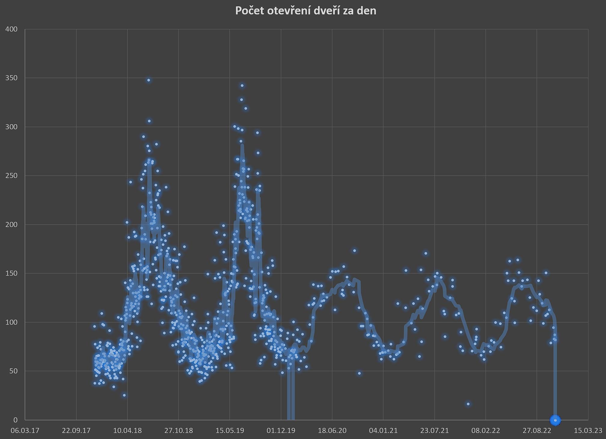

to rva: 350 otevření dveří za den? to je jako co? Tolikrát se snad za den neotevřou ani dveře u místní hospody

Tolikrát se u nás přes léto otevřou jedny dveře. Ty další jsem nesledoval a tam to nebylo zdaleka tak často. U nás se ale žije hodně venku a každou chvíli se chodí tam a za chvíli zpět. Pokud by někdo chtěl něco podobného sledovat, tak nad dveře jsem instaloval toto:
Jo a kočky chodí oknem. Dovedou si nás zavolat abychom sebou hodili a otevřeli jim.

Je to hloupé jen na opisování z displeje. Ale zase na druhou stranu úplně samostatné.
Sloužilo to jen k ověření jaký je u nás provoz a jestli se dá nějak omezit únik tepla přes zimu. Nedá.
Někdo takovému prostoru říká "zádveří", my "zimni zahrada". Nevytápěná místnost (vytápěná jen když jsou přebytky), přes kterou se jde ven. Tomu odpovídají i teploty, které tam od začátku roku jsou (je to něco mezi venkovní a vnitřní teplotou):
