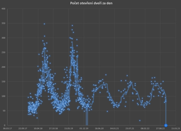

to rva: 350 otevření dveří za den? to je jako co? Tolikrát se snad za den neotevřou ani dveře u místní hospody

Tolikrát se u nás přes léto otevřou jedny dveře. Ty další jsem nesledoval a tam to nebylo zdaleka tak často. U nás se ale žije hodně venku a každou chvíli se chodí tam a za chvíli zpět. Pokud by někdo chtěl něco podobného sledovat, tak nad dveře jsem instaloval toto:

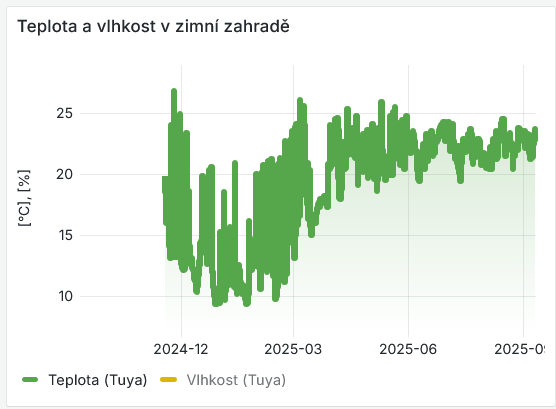

Někdo takovému prostoru říká "zádveří", my "zimni zahrada". Nevytápěná místnost (vytápěná jen když jsou přebytky), přes kterou se jde ven. Tomu odpovídají i teploty, které tam od začátku roku jsou (je to něco mezi venkovní a vnitřní teplotou):
