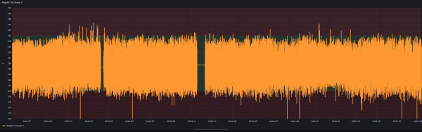

Koukl jsem se jak lítá napětí za trojicí měničů ISolar SM II během posledních 3 roků. Kdyby se časem zvyšovala nestabilita, tak by to třeba naznačovalo, že něco (elektrolyty?) v měničích odchází a můžu se připravit na poruchu. Měřeno pomocí Shelly EM na AC sběrnici.

Detekovat vysychající elyty: měřit AC složku proudu na DC vedení z baterky. Oddělit když mají AllInOne bedny z SCC. Přepočítat dle DC proudu. Pak to číslo bude mít nějakou vypovídající hodnotu. Řekl bych že všechny AC-DC i obráceně pojedou do poslední chvíle a pak bum, už nejedou vůbec. Výstupní napětí bude vypadat celou dobu ok.

AC složka proudu (s frekvencí 100 Hz) na DC vedení z baterky je přítomna u jednofázových kombi měničů prakticky vždy, protože tak velké kondenzátory ty měniče fakt nemají, aby to pokryly. U 3F to při symetrickém odběru bude samozřejmě jinak.
